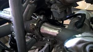

Вот например у меня стреляет в глушак при сбросе газа, тему прочитал всю, понял что выпуск не герметичен, так и оказалось! Фланец, который прижимает выпускной коллектор погнуло, и коллектор не плотно прижимается к цилиндру
Вырезал новый фланец, потолще - был из 4-ки, нарезал из 6-ки 65Г, теперь думаю точно не погнет)))))
Так в чем вопрос! как быть с соединением между выпускным коллектором и самим глушителем? У меня там хомут стоит, так и должно быть?

У меня тоже что-то типа хомута, маленько сечет, а с бест наматывал, не на долго помогло. 05d05131d53d8b24948b3ceb03b9561d.jpg
Между цилиндром и патрубком ставятся Асбестовая или паронитовая прокладка (завёрнутые в жесть или медь). Усилие на затяжку там не большие и утолщение+ увеличение затяжки приведёт к срыву резьбы или обламыванию шпилек. (а это ещё больший геморой).
Выстрелы в глушак при сбросе газа это вполне нормально и говорит лишь о том что кабр работает хорошо,а хлопки это топливо догорает в раскалённом глушителе. (посмотрите на тюненые моторы , так они при переключении не только хлопают а ещё и пламя летит)
Да в виде подсказки если нет возможности найти родную прокладку, то вполне можно купить прокладку на вазовский коллектор (колечки по диаметру совпадают) отстричь и поставить их, правда надо 2или3 колечка.
