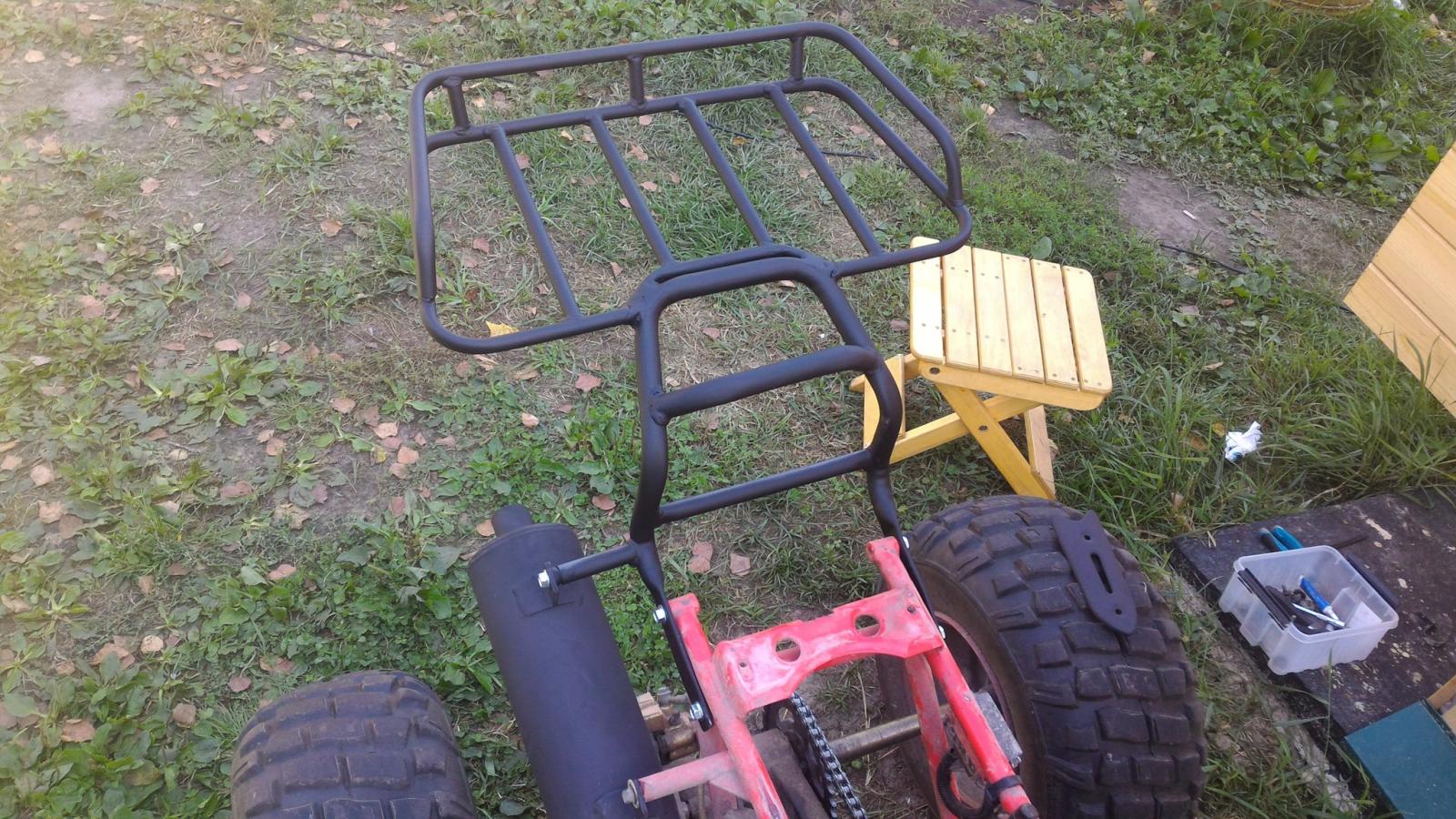

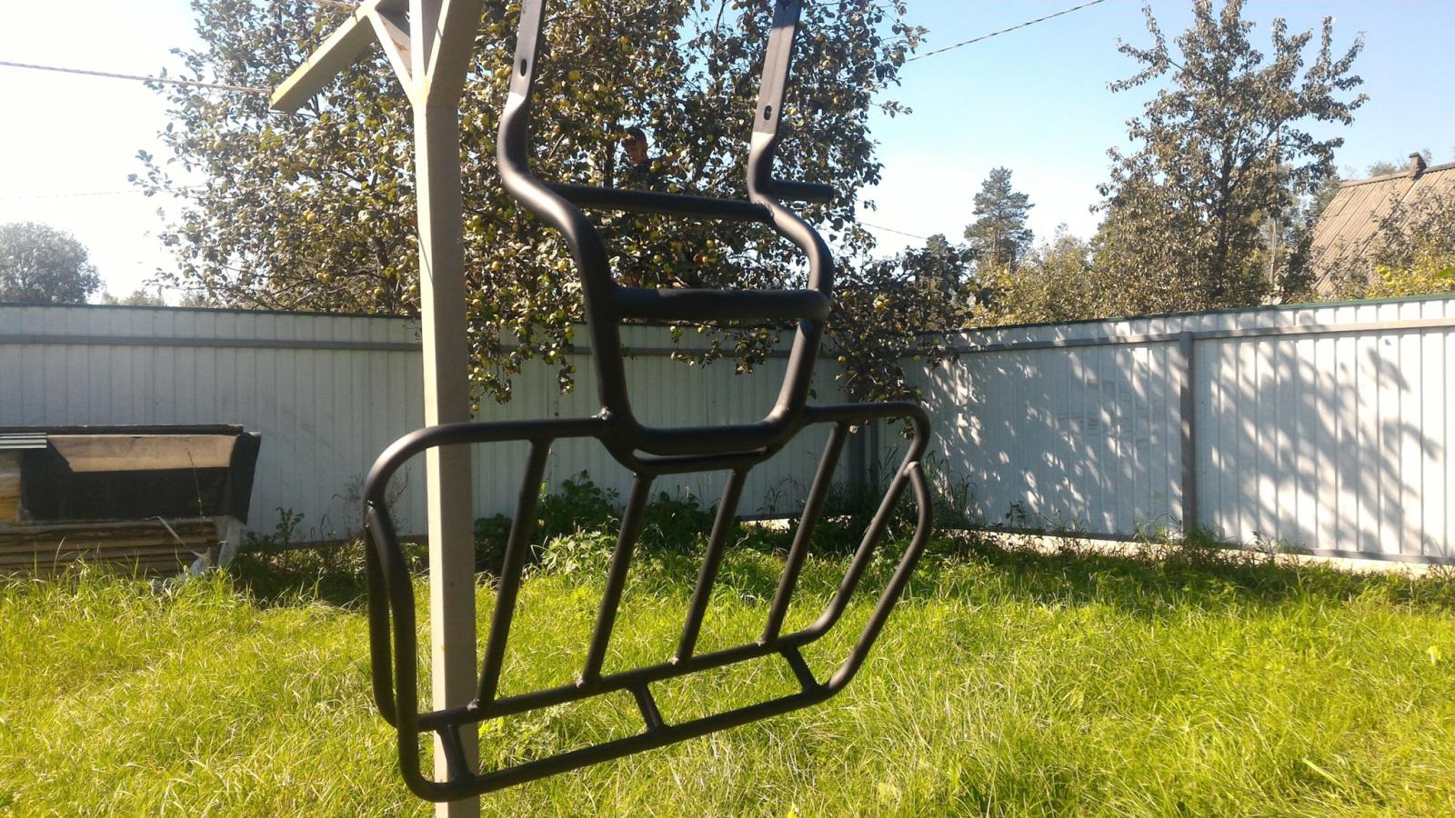

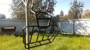

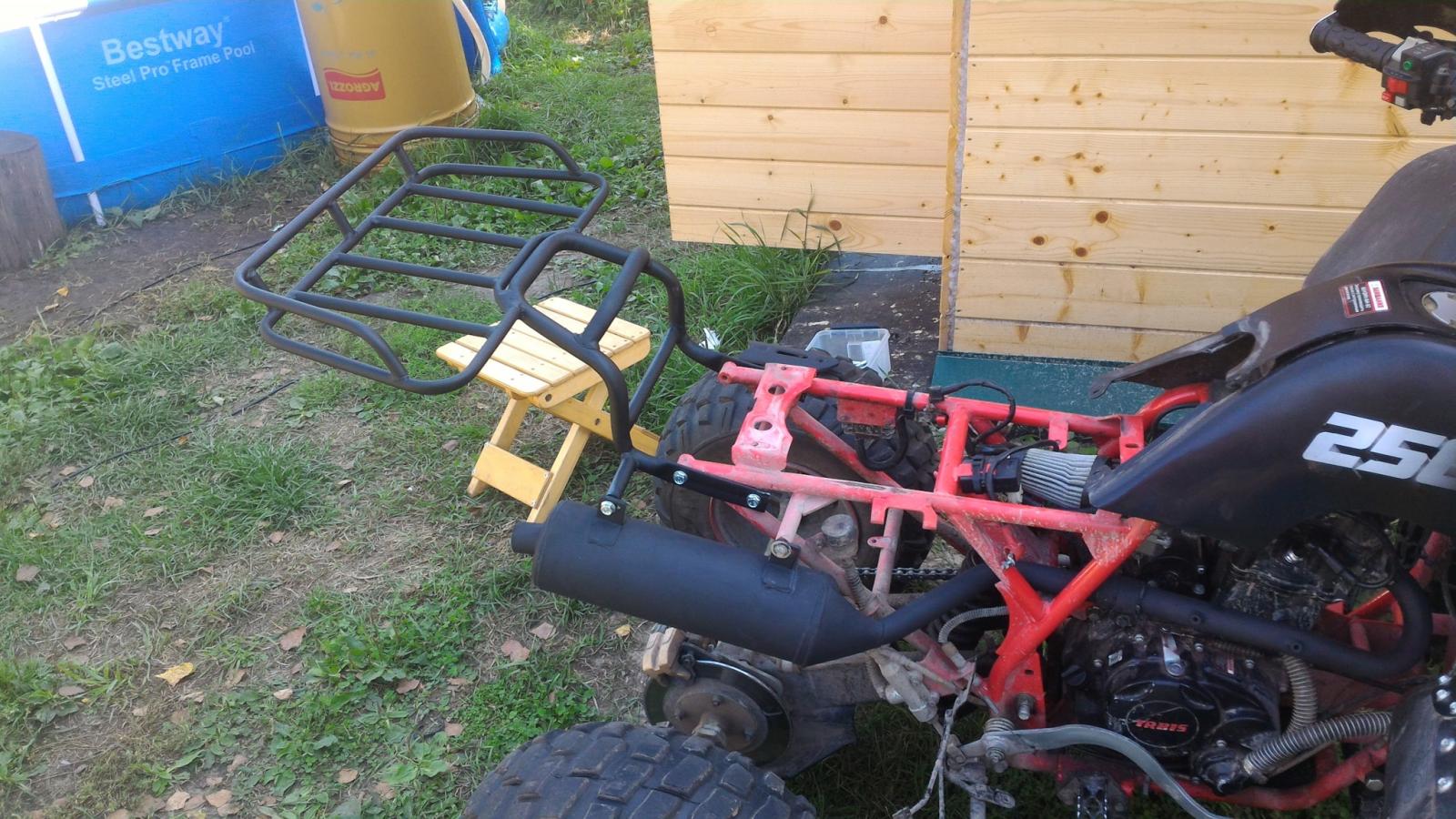

Вот решил подварить себе багажничек.
Реально очень нужен. Задолбался дополнительные канистры с топливом на клык крепить и инструментарий в рюкзаке таскать.
Разобрал, снял родной аппендикс. По чертежам с маленького ИРБИСА (ATV50U снял размеры с переднего багажника), прикинул, он идеально подходит назад.
Купил трубу, согнул (благо трубогиб у меня есть), сварил. Варил полуавтоматом, поэтому так коряво получилось. Сварочник под углекислотой остался в городе.
Тем не менее что-то получилось.
Очень сильно вмахался с покраской. Покрыл лаком несовместимым с краской и все вспучилочь.
Много на этом этапе потерял времени.
Все переделывал заново.
Хреново зачистил, хреново второй раз покрасил.
Вот результат.
Прикрутил.
Был еще правда момент, у меня начала потихоньку коррозировать банка глушака. Решил покрасить, но это банально, не стоит заострять внимание.
Ниже на краю фото видно.
В итоге видно и банку и примерку багажника.
Вид сзади.
Собрал все в кучу. Прокатился. Все нормуль.
Забирал с соседнего поселка куриные яйца 100 штук. Все на этом багажнике. Все целы!

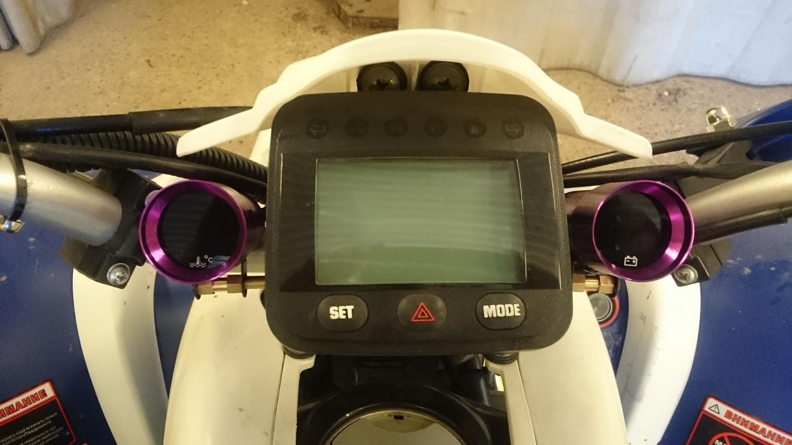

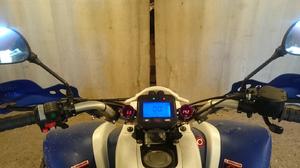

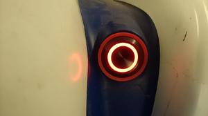

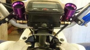

Давно хотел обзавестись приборчиками и ликвидировать "задолбавший" меня замок зажигания. Заказывал на Алиэкспресс.
https://ru.aliexpress.com/item/free-shipping-37mm-Volt-Voltage-Red-Digital-Shift-Light-Style-Gauge-Meter-Pod-Red-LED-car/32347008711.html
https://ru.aliexpress.com/item/free-shipping-Micro-Digital-Water-Temperature-Gauge-37mm-Supplied-with-Sensor-Kit-car-meter-auto-gauge/32347012858.html
https://ru.aliexpress.com/item/ELEWIND-25mm-BLACK-aluminum-Ring-illuminated-Latching-push-button-switch-PM251F-11ZE-R-1-8V-A/1349182242.html?spm=2114.13010608.0.116.moVezE
Установил....теперь все цифры как говорится  " на лицо " . Приборчики с хорошей точностью, проверял мультиметром. При установке датчика на термостат, его, термостат надо снять с движка и "располовинить" , ОСТОРОЖНО ! что бы не просверлить насквозь  досверлить сверлом 8,5 мм канал " в глубину " и нарезать резьбу метчиком М10х1 достаточно 10 витков , иначе датчик не установить. Подключение очень простое его описывать не буду. Раз уж добрался до паяльника, так же установил иммобилайзер
https://ru.aliexpress.com/item/Car-Immobilizer-wireless-relay-Anti-theft-Electronic-Concealed-Lock-for-Motortruck-Motor-Vehicle-Diesel-Vehicle-Motorcycle/32410466208.html?spm=2114.13010608.0.98.moVezE   и дополнительный стоп сигнал в кофр.
Так же заказал лампочку в фару https://ru.aliexpress.com/item/H6-Led-Motorcycle-Headlight-Bulbs-COB-Led-6-80V-800LM-BA20D-H-L-Lamp-Scooter-ATV/32705230883.html?spm=2114.13010608.0.50.moVezE  , уж больно понравилась как светит на моём скутере , да и генератору легче 6w не 35w
Вентилятор на радиаторе включается при 75 *С (как и указано на датчике на радиаторе) и отключается при 68 *С
Кнопку на включение зажигания , если кому то понравилась идея лучше взять как у Меня или другую, но ОБЯЗАТЕЛЬНО С ФИКСАЦИЕЙ ! ! ! (Push on-push off)
Вот несколько фоток....

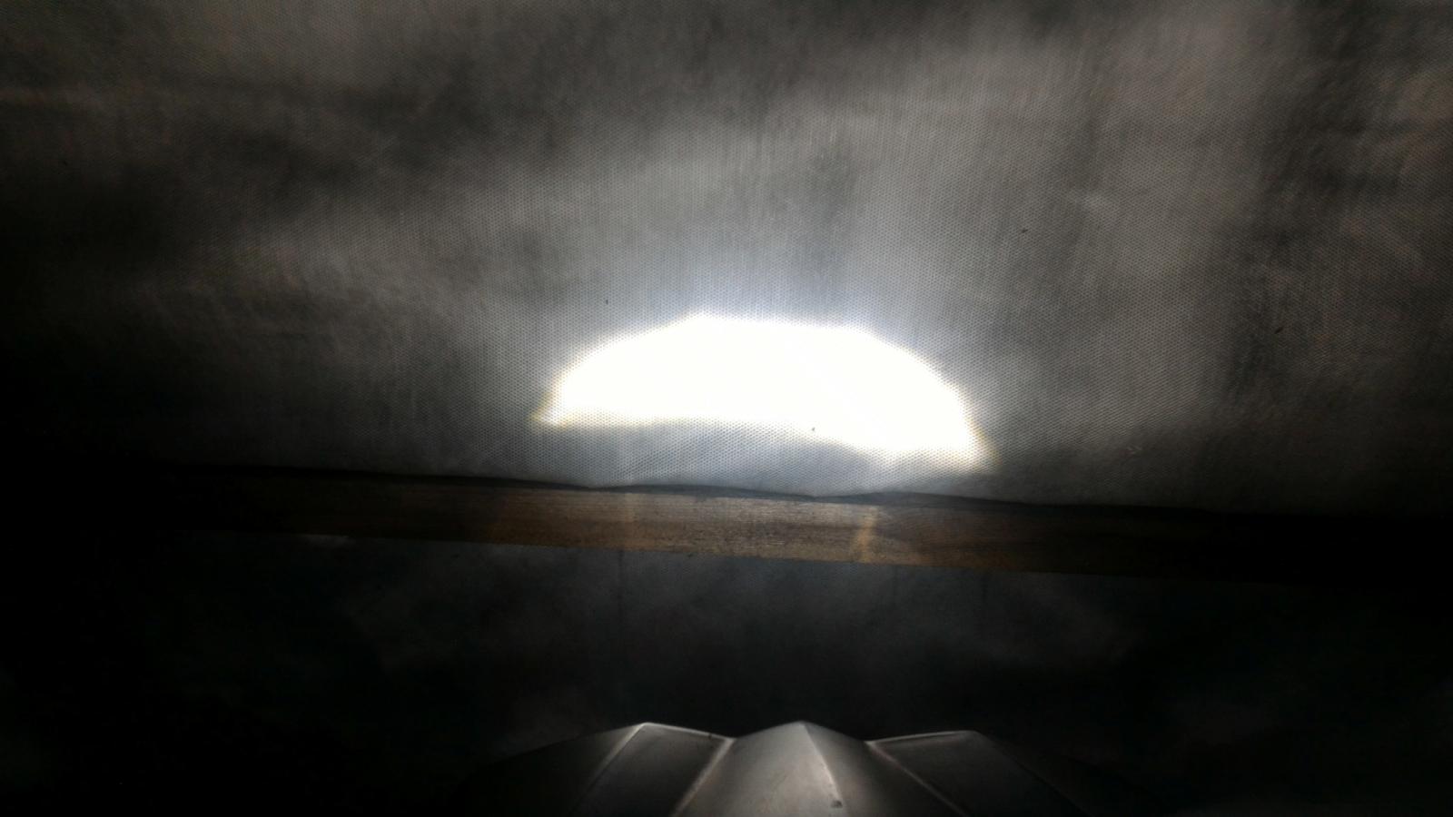

Ты уже купил? Поставил?
Я уже поставил и соответственно купил.
Эмоций вагон!!!
Не думал никогда, что заменой лампы могу поубивать кучу зайцев одновременно.
И так по порядку.
1. Вкуртилось и поставилось как родное.
2. При попытке моргнуть фарой днем - словил зайчика от светодиода, причем надолго.

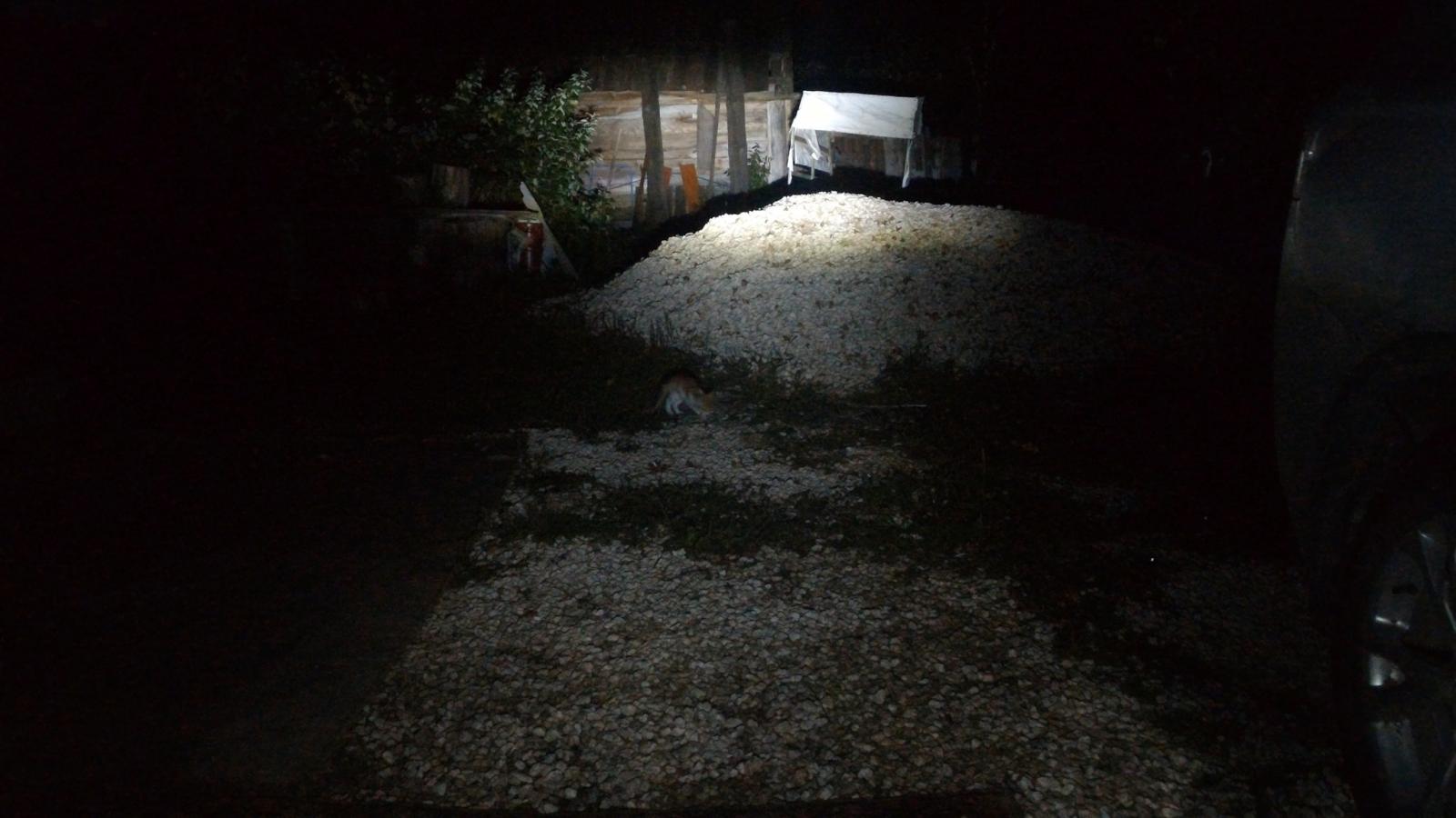

3. Заставил поработать 10 минут ближний свет. Температура радиатора 48.3 градусов по цельсию. В принципе немного, так как лампа накаливания сильнее греет цоколь.
4. Заставил поработать 10 минут дальний свет. Температура радиатора 48.5 градусов по цельсию. Те же яйцЫ, только вид сбоку. Мощность CMD светодиодов одинакова.
(измерял пирометром)
5. Долго пришлось ждать темноты.
6. От нечего делать снял VA характеристики. Двигатель заглушен. Ближний свет: V=12.3, I=0.81A, соответственно P=9.963Вт. Дальний свет: V=12.3, I=0.83A, соответственно P=10.209Вт.
      6.1. Китайцы не наврали - молодцы!!!
7. Опять жду темноты.
8. Решил сгонять в лес, там темнее.
      8.1.Первое субъективное мнение - ближний задрался чуть вверх, дальний вообще дороги еле касается - шарашит в горизонт.
      8.2. При этих параметрах мне показалась очень комфортная езда.
      8.3. При ближнем - присутствует рассеянный свет, которого хватает для понимания что творится у тебя под колесами.
      8.4. При ближнем на скорости от 30 и выше, что творится под колесами, картинка уже не прорисовывается, да она и не нужна. Смотришь вдаль. Очень все четко.
      8.5. При дальнем все вообще красиво, когда едешь по "коридору" леса. В поле, так вообще люкс! Включал только когда скорость за 50-60 переваливала.
9. Однозначно, при этом снизился ток потребления световых приборов!!!
10. В связи с понижением энергопотребления, буду ставить себе рабочий свет на колеса. Как раз именно для тех случаев, когда едешь медленно.
Ниже чутка фоток. Не совсем корректно снимал, нос квадрика был задрат чуть вверх, да и съемка производилась на голенище топора, но тем не менее картина ясна.
Каменты под фотками.
Ближний свет
Дальний свет

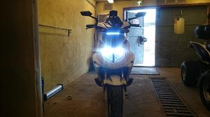

У меня есть в сарайчике, как бы эталонный стенд, для настройки фар. Ниже фотки с как бы стенда.
Ближний свет
Дальний свет
Вывод:
Я очень доволен такой лампочкой.
