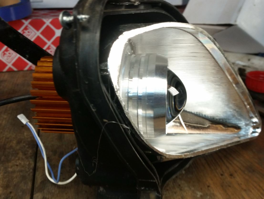

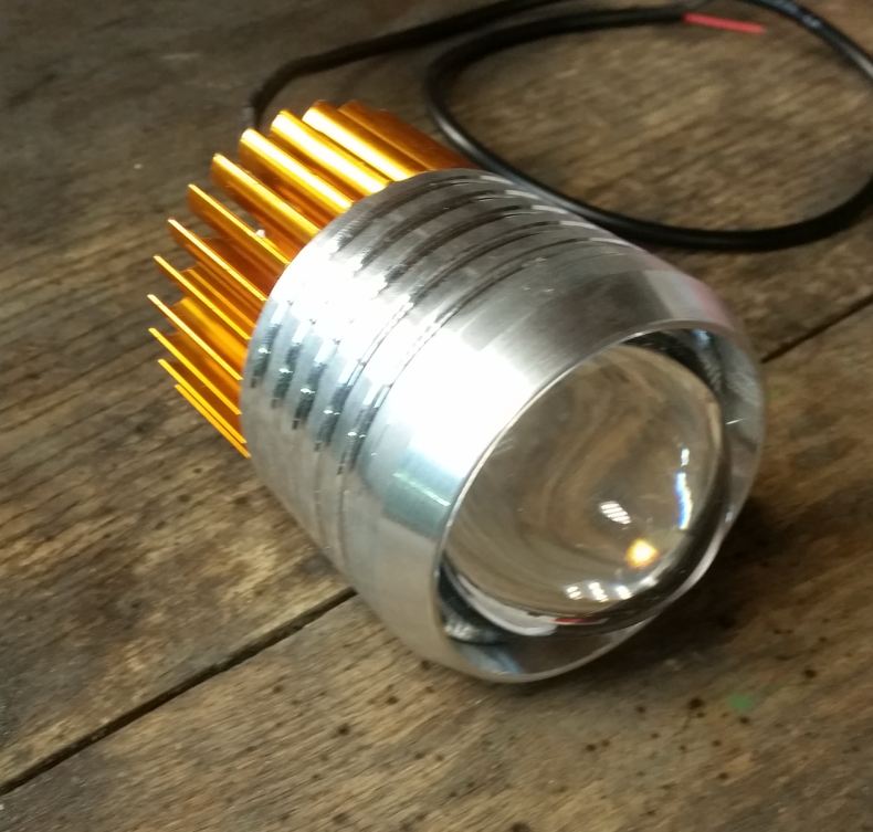

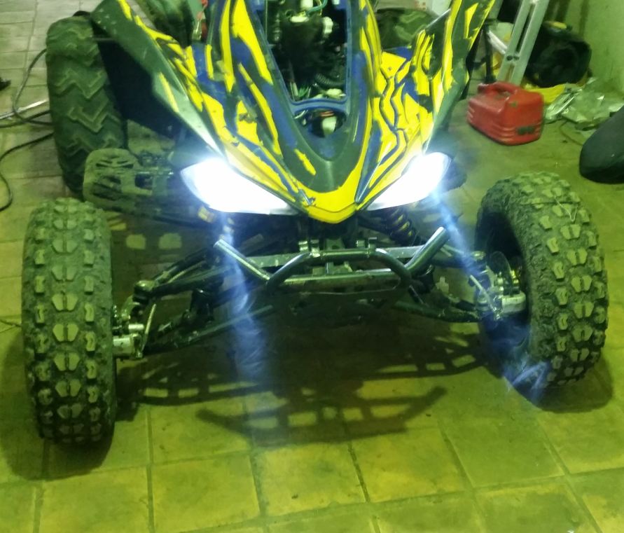

Замутил себе линзы в фары, светит далеко, а за счет того что линза находиться в глубине фары пучек света обрезается по горизонту и не слепит встречку.

Эти лампы не подходят для моих фар, наш отражатель так для галочки.Светят ярко но отражатель работает не полностью, может для мотофары на Ибис будут в самый раз.
Так что продам почем взял, даже чуть дешевле.post-23378-0-58073800-1473774889_thumb.jpg

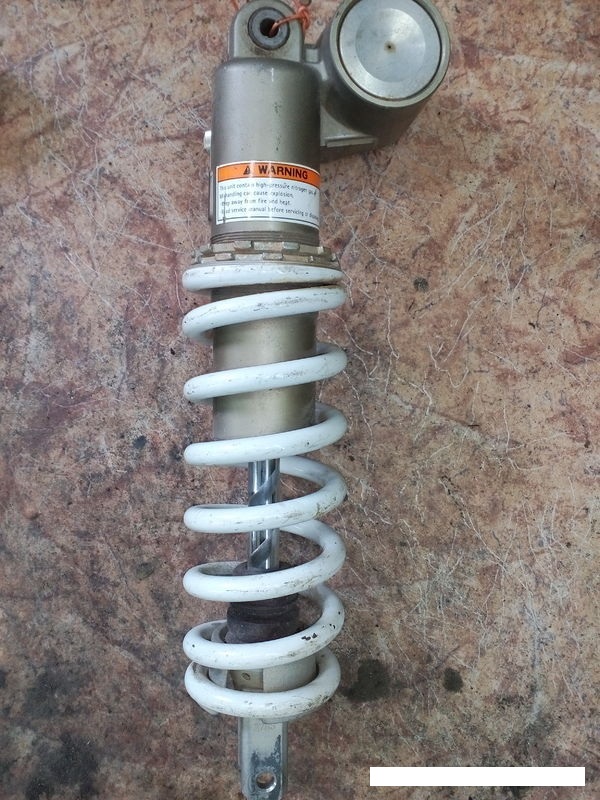

Снял и разобрал я амортизатор, а он внутри весь ржавый и на самой стенки амортизатора выработка и задиры. Короче пришел конец ему. Вот ищу замену, а то наш стоит 10 тыс. рублей. Нашел пока замену тока от Урала но он длиннее 350 мм, а наш 300 мм. Может кто ставил от другой техники от чего можно еще поискать? Ах да нашел от suzuki ltz450 но вот вопрос у нас ухо что идет к маятнику внизу аморта а у этого вверху есть разница как ставить аморт?
У меня есть стандартные аморты с motoland atv250, если нужны могу продать по сходной цене. Аморты практически не езженные, не текут. Себе сразу поставил от ямахи
