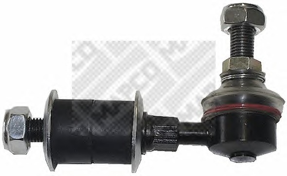

Купил такие стойки стабилизатора Нисан Алмера
 MAPCO
59226hps
Олег, а как быть с левой резьбой?
места вроде хватает для нареза левой только купил вроде одинаковые не посмотрел а одна тоньше оказалась ( а так правая резьба 1,25 М10

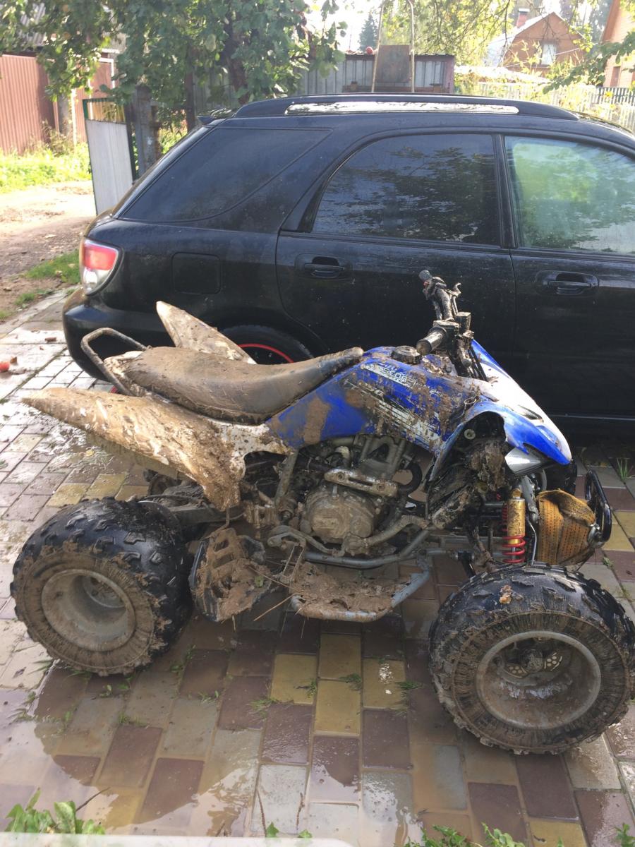

Всем привет! Чёто народ подустал от одних и тех же вопросов.Пожалуй выложу пару фоток с последнего прохвата . Предъистория : Ездить просто - скучно стало быстро. И тут Остапа понесло, а не поехать ли в поля?, коней погонять. Решено погнали. Через метров 25-30 я оказался в жидкой, красно-коричневой глине. Квадра засосало так , что я обратно на тропу выбирался около 2 часов из этого говнища . Клаасс. В результате дерьма притащил садовую тележку и детский грузовик.Да и ещё, приехал босиком! Кроссы остались в поле, жаль конечно ну и жуй с ними! Фотки сделал уже с утра, после того, как перед уже слегка отмыл.
