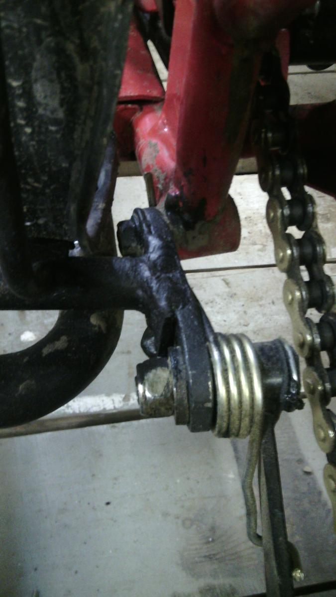

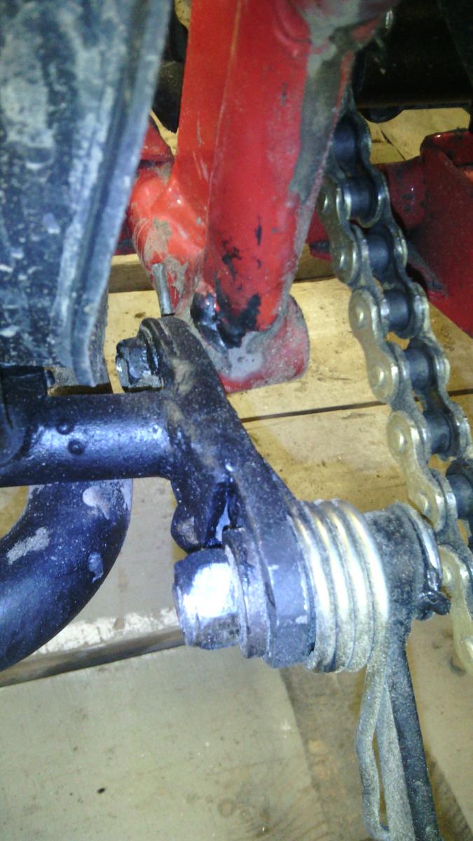

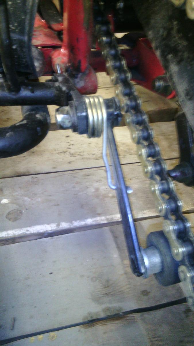

Вот пару фоток ! Как я усилил натяжитель цепи и убрал люфты !

Как не посмотрю на цепь твою, так хочется вопрос задать, а ты ее просто натянуть не пробовал? Ты все изобретаешь натяжители, но цепь же тянется эксцентриком задней оси. у меня в стоке все нормально работает...
Извени но я просто не знаю как натягивать, что то я не присматривался и не замечал как натягивать, покажи, и я сразу натяну.
Ребят хочу огонь чтоб при перегазовке был как тут https://www.youtube.com/watch?v=bV91HQamUck в самом конце, или не получиться ? глушак полный прямоток у меня
Проехался сегодня по асфальту ! Бежит 95! Ноооо по дороге таскать начинает !!! Стремновато как то ! Глушак от ТТР250 стоит ! Так на 95 чуточку шумновато !
можешь видео снять ? стоит ли покупать такой глушитель ?
Откручиваешь две гайки, вставляешь отвертку в отверстие звезды и одновременно в отверстие в приливе эксцентрика, и и крутишь за колесо пока цепь не натянется. Просто, как угол дома  :) post-13373-0-51951000-1402932078_thumb.jpg
Офигеть только сейчас разглядел))) спасибо за наводку.
