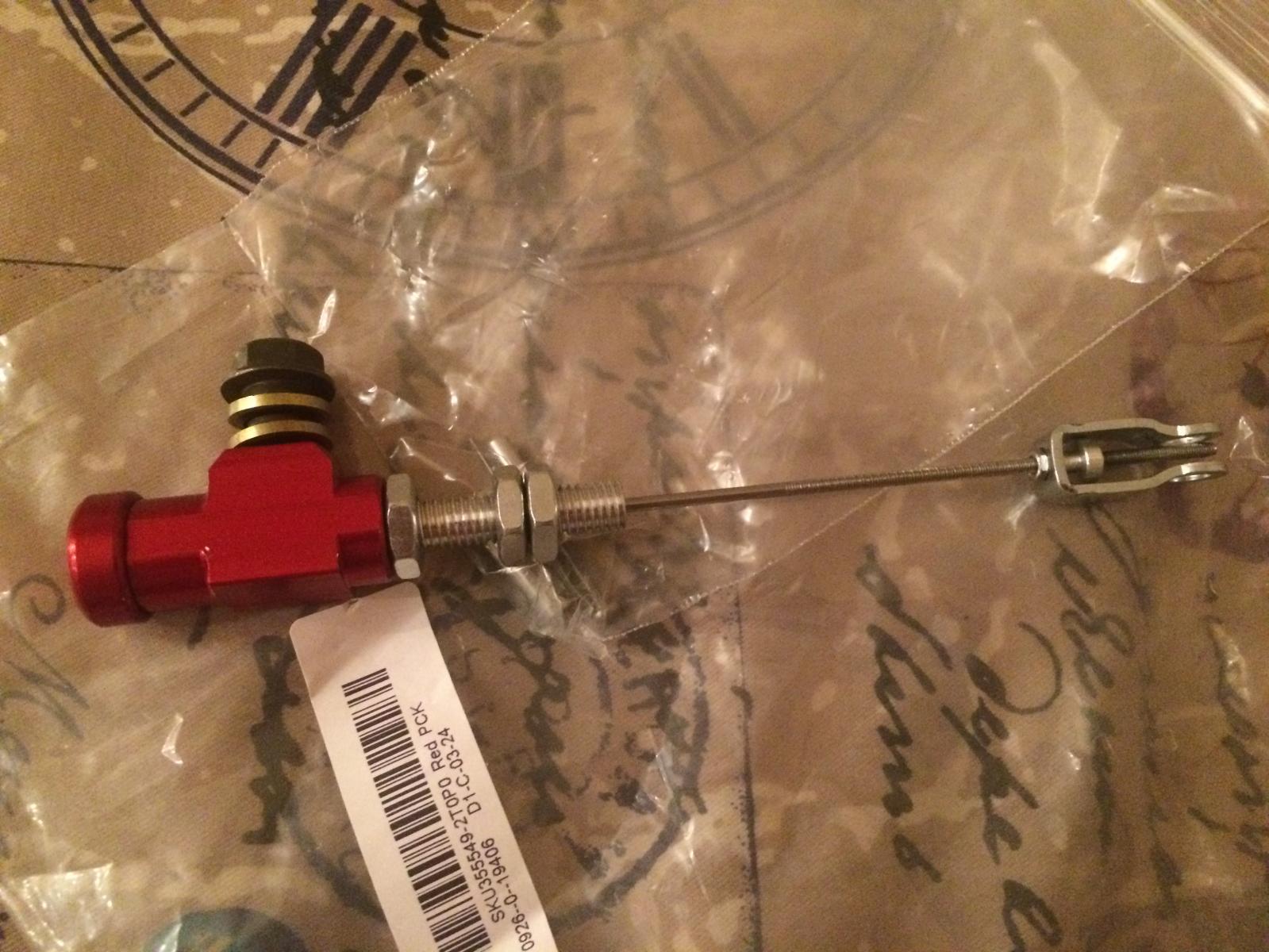

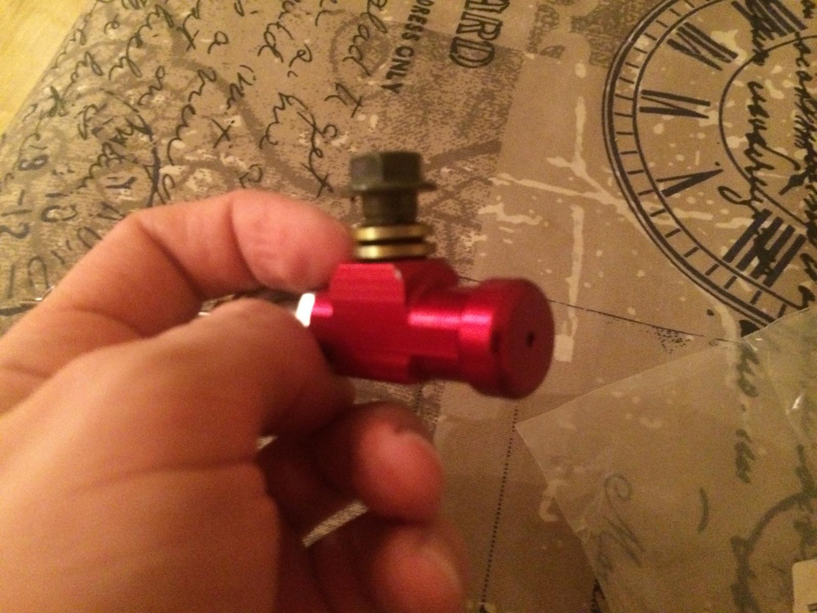

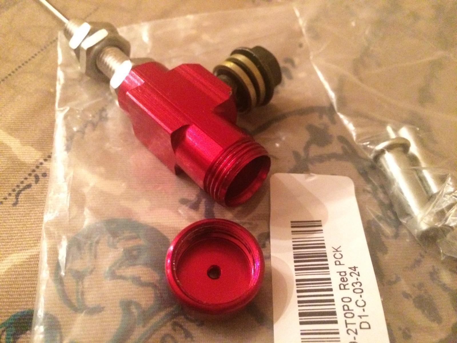

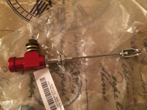

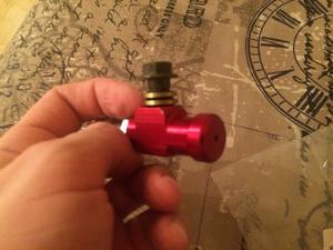

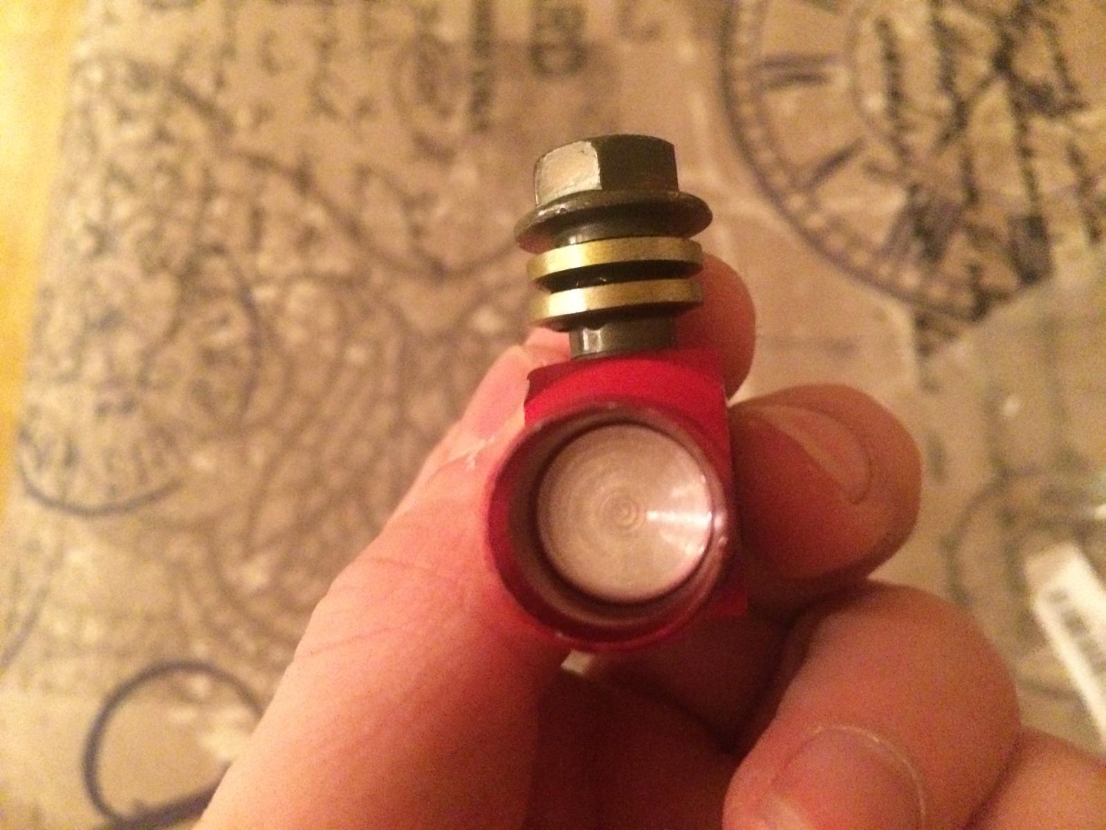

Всем привет друзья) пришла мне машинка сцепления с рисового города)
На первый взгляд все отлично)
Но вот только не понимаю после установки как прокачать систему??
Есть у кого мысли на этот счёт ??
Через подводящий шланг , Прикрутил( хорошо) , накачал , сбросил через штуцер!

56 минут назад, Simak.S сказал:
Так и попробую)

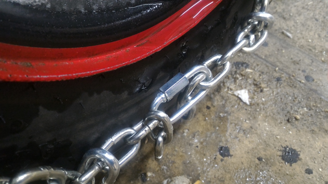

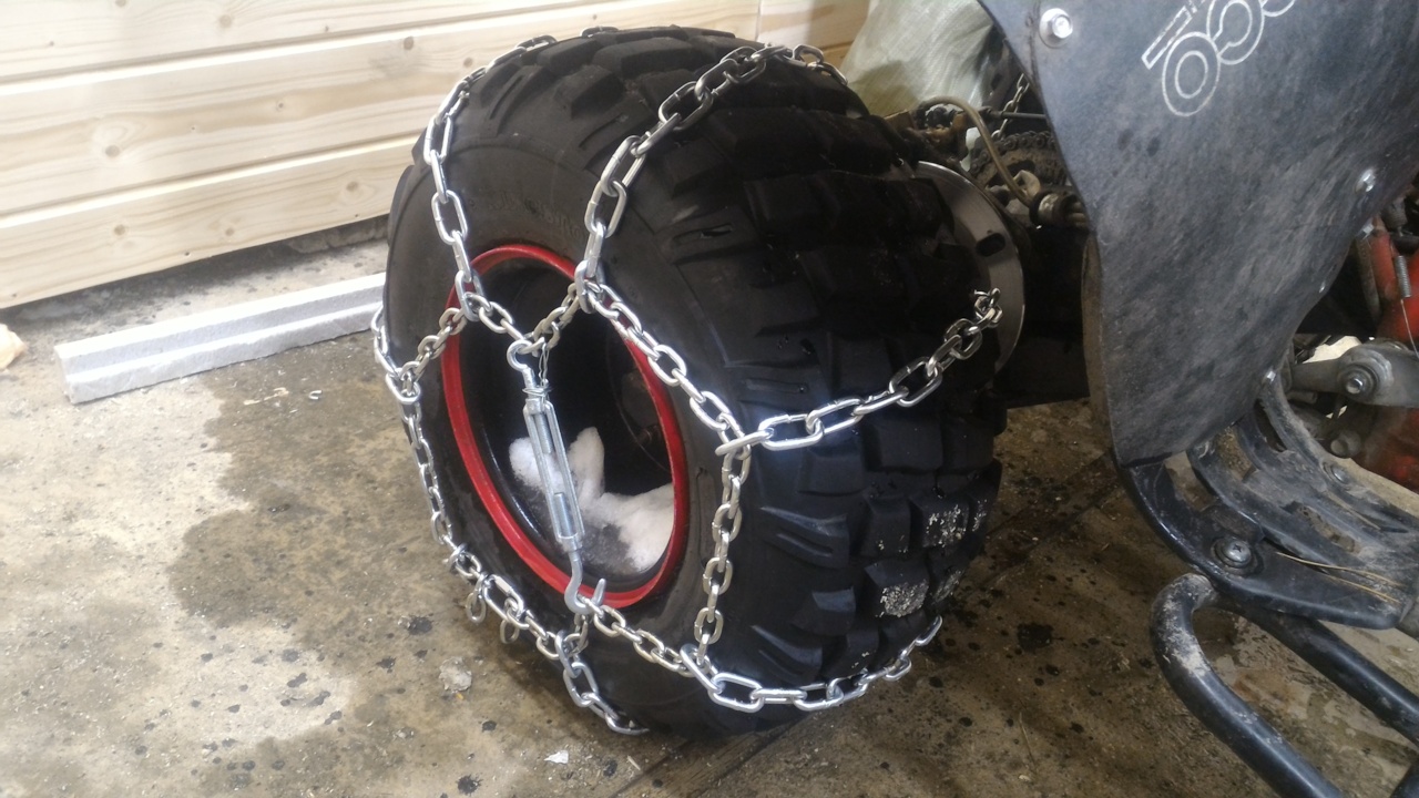

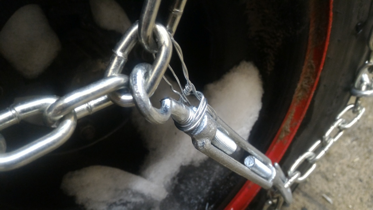

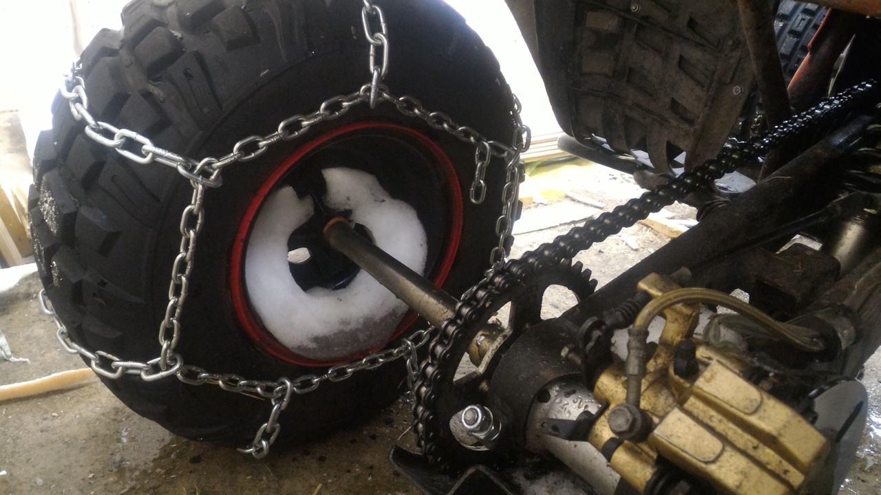

После переборки заднего амортизатора, решил заняться установкой цепей на задние колеса.
Прошлогодние меня категорически не устраивали (постоянно надо за ними следить, подтягивать и т.п.). Подсмотрев в одном из постов, как сделать самодельные цепи, решил повторить.
Накупил всяких цепочек с запасом и решил для начала поставить по 7 цепей на колесо.
Ниже старое фото.
Было в 2015г.
Напилив соответствующих сегментов и продев тонкую цепь в толстую получил следующее.
Цепи соединял вот таким замком.
Прокатившись километров 5, понял, что талреп начинает раскручиваться.
Вязальной проволокой пригородил "антираскручивалку".
Колхозно, зато действенно!
Гребет как танк.
Хотел еще сегментов добавить, но как показала практика - выбираюсь из любого рыхлого снега, а снега навалило у нас чуть выше колена.

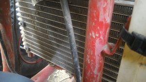

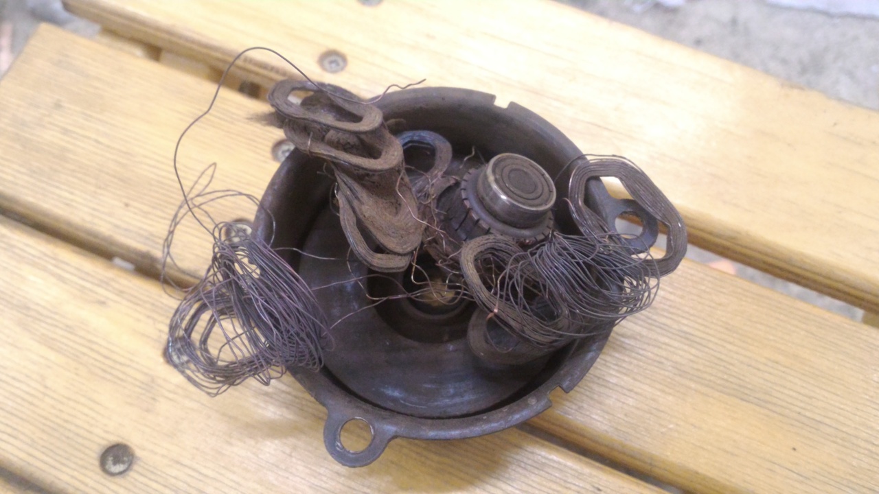

Долго пробираясь по непротоптанным дорогам услышал булькающие звуки.
Ё.П.Р.С.Т. Закипел! На улице -10 градусов, как так.
Карлсон - молчит.
Ну тут 2 варианта, либо контакты, либо сам Карлсон сдох.
Подтвердилось второе.
Видимо как-то, когда-то отломилось нижнее крепление вентилятора от радиатора.
Карлсон уперся своими крыльями в радиатор и при включении благополучно задымился и сдох.
Быстрый вариант лечения - изготовить из алюминиевого профиля подрамник для 2х вентиляторов на полноценных подшипниках из системного блока ПК. И прикрутить на 4 болта удерживающие радиатор.

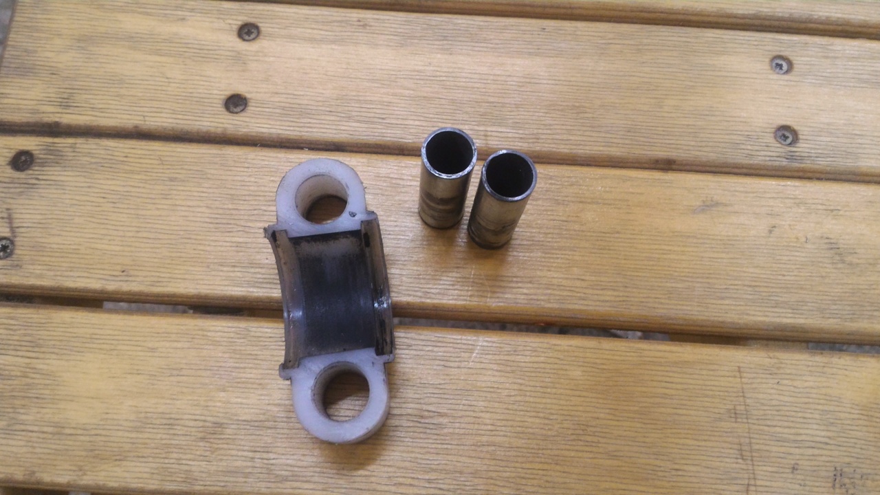

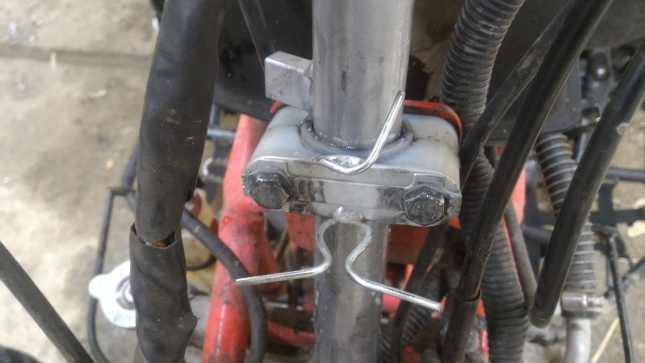

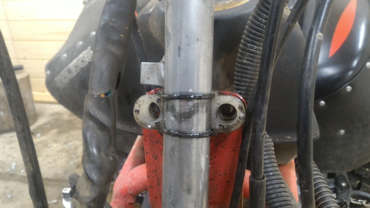

Давно у меня появился люфт в руле. Ранее тут много чего писали про лечение данного дефекта, я опишу свой способ.
Разобрал, промыл, прочистил.
Снял по 0,6мм с прокладок руля и по 1,4мм со втулок.
Пролил смазкой для цепей (очень своеобразное и вязкое средство)
Собрал все обратно в кучу.
Нет и намека на биение. Руль отлично вращается.
p.s. кончилась резьба на китайских болтах, завтра поставлю ГОСТовские, пока ещё ни разу не подвели.

Как уже писан ранее родного карлсона (вентилятора охладжения) при покупке не было и я пробовал разные варианты. Как показала лично моя практика; кулеры-вентиляторы от компов имеют место быть,но временно т,к, слабы и быстро приходят в негодность из-за погодных и дорожных условий (не один компо-кулер даже обычную попавшую травинку провернуть- перебить не может,а они всё-же попадают).
С покупкой родного лично я не заморачивался и воткнул доставшийся на халяву мото-кулер  (от CBR600F4I) , датчика включения у меня нет , кулер включаю вручную t со 110 до 50-60 градусов сгоняет за 1-2 минуты как на стоячем так и на ходу.
Сам кулер можно найти на моторазборках или мотоломе за копейки ( Пример ).
Ну и коронное: Я ни чего не навязываю ,выбор за вами. Удачного ремонта!

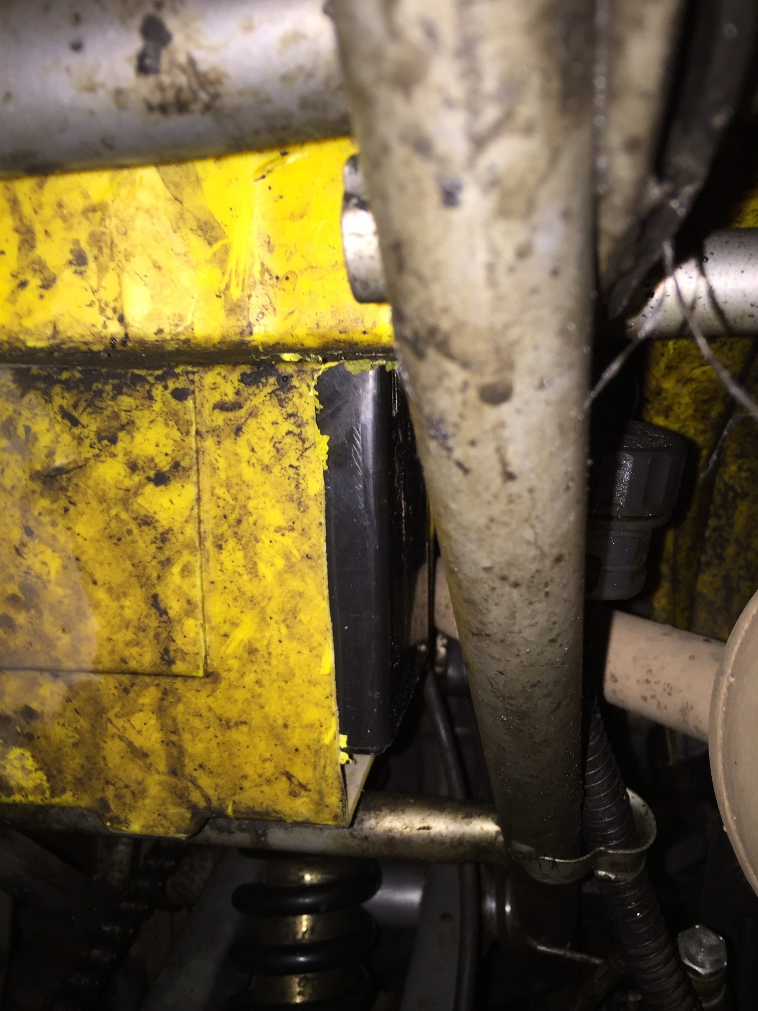

Пришёл мне АКБ)) крутит оч мощно ) переделок минимум не влез на 5 мм... пока нет луж сильно не заморачивался, к лету надо будет переделать...IMG_0008.JPGIMG_0009.JPGIMG_0010.JPG
Изменено пользователем Сергей Окушко
1 час назад, Сергей Окушко сказал:
АААА... как так можно к технике относиться, все в масле, срачь какой то. Извините, но с таким отношением к технике Вам ни какой аккум не поможет.

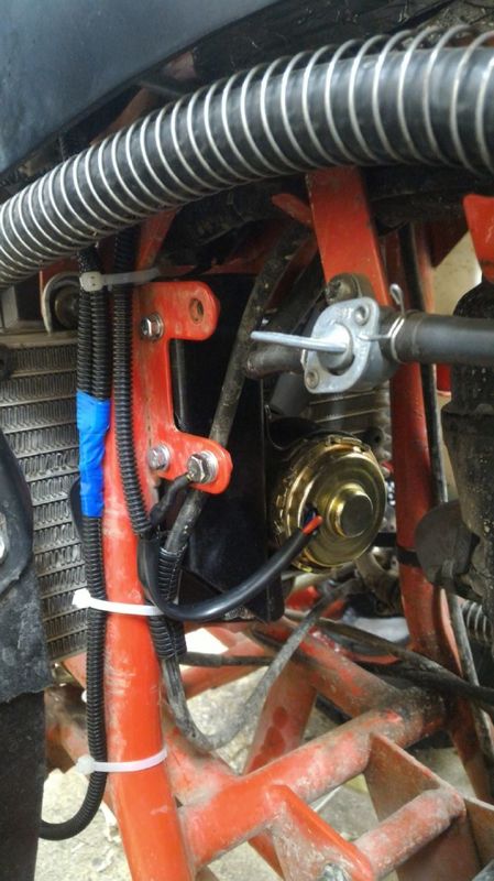

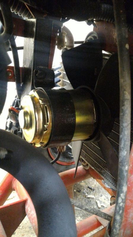

Решил разобраться с карлсоном.
Приобрел двигатель от печки радиатора ВАЗ 2101
Доработал напильником.
Взял листовой металл сделал из него хомут. Из профильной трубы 40*20 сделал основу крепления. Дырок насверлил, покрасил.
Собрал. Получилось вот что.
Общий вид. На синюю изоленту внимания не обращаем. Это временное решение. В понедельник сделаю по уму.
Ниже - сам момент крепежа.
С другой стороны.
Выставил зазор между радиатором и вентилятором. Затянул намертво.
Подключил от нового, самодельного шлейфа, с релюхой и предохранителем.
Вчера проверил - вентилирует!!!
Изменено пользователем drozdov_vv

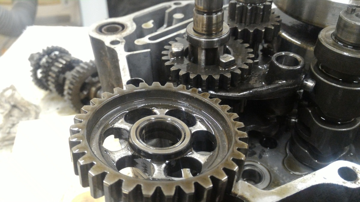

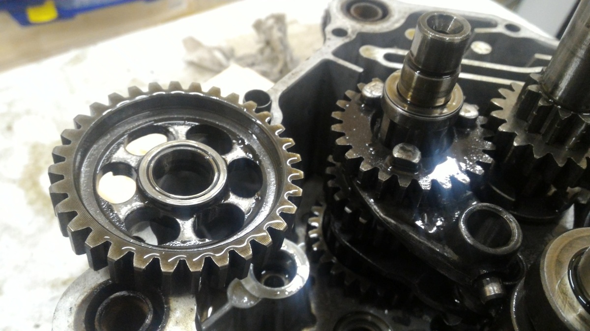

ЕЩЕ ОДИН ПЕЧАЛЬНЫЙ ПОСТ.
Резко погазовал под хорошей нагрузкой сегодня.
В области двигателя что-то хрумкнуло.
Потом ещё погазовал.
Еще хрумкнуло.
Не стал испытывать судьбу, решил загнать в гараж.
При заезде - хрумкнуло окончательно и ехать отказался.
При первоначальном визуальном осмотре оказалось, что всё на месте. Двигатель, цепь, задняя ось и прочие запчасти.
Решил копать глубже. Скинул все крышки.
Опять всё на месте.
Учитывая мой апрельский опыт трепанации двигателя - скинул и разобрал движок минут за 180, с перерывами на пиво.
Вскрытие показало - издохли, падлы, фиксаторы (зубья, или как их там) 1 и 2 передачи.
Запчасти от комплекта старых валов - не подошли, так как у них тоже слизано всё, но УНУТРИ :)
Заказываю на скутер-ани. Очень хочется надеяться, что до нового года всё придет. Без квадрика на каникулах новогодних - очень печально будет.
Ниже небольшой фото-отчетик.
Уже готово к замене.
Вот они - твари!!!
Вот еще пару тварей.
Ох - задолбали эти китайские запчасти сделанные из пластилина!!!!!!!!
Не плохое решение. (можно добавить ободок чуть большего диаметра чем размах лопостей , будет ещё лучше вентилировать)

Владимир Сори не вижу косяка, но судя по натёртости, та шестерня что снята с вала была одета вверх ногами.
Изменено пользователем Yurich
6 часов назад, Yurich сказал:
Странно, откуда такая версия?
Специально переглядел все фотки и видео по сборке движка.
Вроде правильно было собрано.
Более того, щас в гараж сходил, проверил. По другому она и не встаёт.
