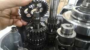

В 26.12.2016 в 06:25, drozdov_vv сказал:
Странно, откуда такая версия?
Специально переглядел все фотки и видео по сборке движка.
Вроде правильно было собрано.
Более того, щас в гараж сходил, проверил. По другому она и не встаёт.
Возможно я не прав или что-то не доглядел. Из личного опыта ремонта разного рода КПП от мото-техники  шестерни такого рода всегда ставятся вот-так. (как мог набросал шестерню в разрезе)
Спойлер
Изменено пользователем Yurich
  • Ответов 7,3 тыс
6 часов назад, Yurich сказал:
Возможно я не прав или что-то не доглядел. Из личного опыта ремонта разного рода КПП от мото-техники  шестерни такого рода всегда ставятся вот-так......

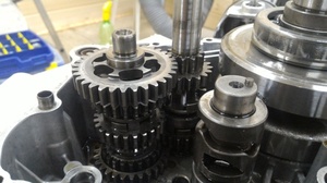

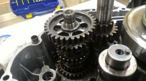

Специально сходил пофоткал.
Не получается по другому.
Вот так должно быть при включенной передаче.
Снимаю шестерню и видны "потертости"
А вот так она выглядит вверх ногами.
Оставлю данное фото без комментариев.
Изменено пользователем drozdov_vv
3 часа назад, drozdov_vv сказал:
Спорить не стану ,Вам на месте виднее (есть возможность пощупать руками, так сказать)

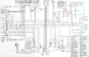

Денис, скорее всего причина неисправности  в окислившихся контактах цепи вентилятора охлаждения. Неисправность появилась после простоя под навесом. Контакты, даже те которые зажаты гайкой-болтом зачистить, смазать, я использую литол. А так же необходимо проверить реле вентилятора охлаждения, внутрь корпуса легко может попасть песочный ил. Предохранитель тоже сидит в гнезде имеющем контакты.  Вот схема квадра стелс. Она может отличается от вашей, например цветом проводов, некоторым оборудованием. А так в принципе всё одинаково.
Схема. Дорисован цвет проводов цепи вентилятора охлаждения.
Только при вставке сжимается сильно.
Вот адрес оригинала https://yandex.ru/images/search?img_url=http%3A%2F%2Fgerden.sytes.net%2Fwp-content%2Fuploads%2Fb3cdecb0ed%2F07%2F15%2Fkvadrocikl_b47.png&text=электросхема квадроцикла&noreask=1&pos=3&lr=10864&rpt=simage
10 часов назад, alexskri2009 сказал:
Спасибо за схему. Осталось найти реле вентилятора, чтобы проверить. Надеюсь, тестером определю.

В 03.01.2017 в 01:11, alexskri2009 сказал:
Всё верно , при живом датчике смотрите контакты и провода. (для контактов злектроцепей лучше подходит графитовая смазка чем литол)
