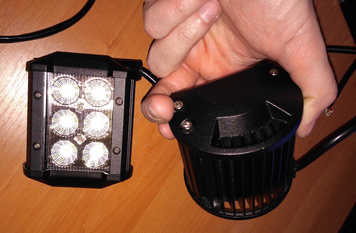

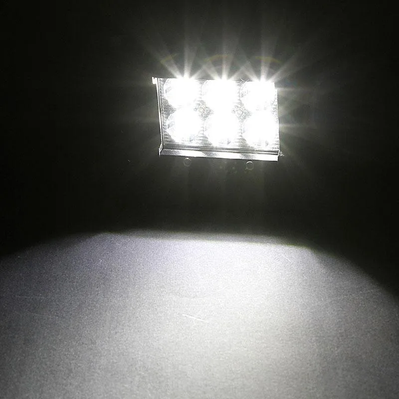

Добрый вечер. Пришли дополнительные фары с Али.
Ссылка на Магазин
К сезону думаю поставить. При тестовом подключении понравился свет, зайцев хватанул конкретно. Качество изготовления при осмотре тоже радует - все обжато на герметичных прокладках , покрашено добротно и ровно. Посмотрим как будет на практике. Заявленная мощность 2*18Вт (в реале, думаю, меньше, но я выбирал именно минимальную мощность, чтобы не нагружать "гену" да и не нужно мне больше). Отражатели заказывал рассеивающие для подсвета придорожной зоны - очень не хватает в лесу при маневрах в темное время суток.
Заказал вместе с полным комплектом проводов (реле, предохранитель, кнопка включения с индикацией). Комплект, конечно универсальный и с ощутимым запасом по реле и проводам, но мне не хотелось возиться с отдельными проводами и релюхами. И цена всего набора меня устраивает - 31$.
Единственное, что заменю - кнопку включения из набора на давно купленную именно для доп света (она есть на фото сбоку, крепится на руль металлическим хомутом)

Поздравляем! Глядишь и нам раскажеш-покажешь как они реально светят. Как-то тоже поглядывал на подобные люстры , но  2*18Вт в каждой 6 диодов итого по 3 Вт на диод показалось маловато, да и фото с сайта не внушили доверия , хотя может и напрасно сомневался.

Да светят они очень неплохо при подключении дома. На улице пока минус и не хочется мерзнуть по чем зря. Сравниваю по фонарям своим. У фонарей диоды XML T6 и U2. Так вот фары со светодидами 6х3=18Вт каждая светят куда бодрее и рассеиватель добавляет комфортный равномерный засвет. Думаю, что вместе с головным 10 Вт диодом общий свет меня должен устроить на все 100%. Тем более, что я ездил по лесу с фонариком XML T6, коротый закреплен на шлеме, и даже этого мне почти хватало.
Следующая мощность фар 2х36Вт считаю для себя излишней. Так же отказался от установки ксенона.
К сезону все поставлю и скину фото или видео.

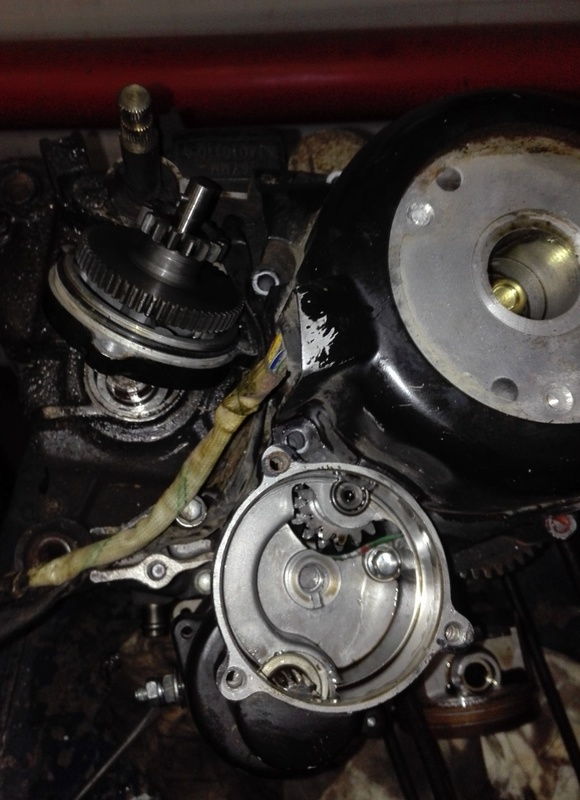

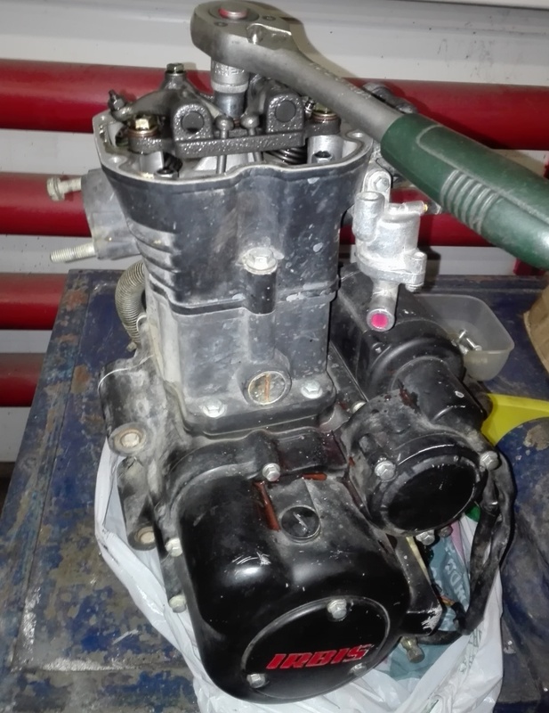

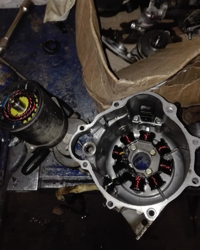

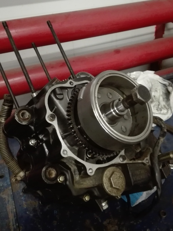

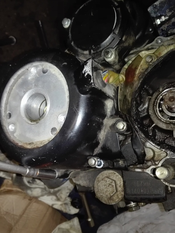

Половинка ДВС
Болт для снатия ротора генератора от кардана камаз

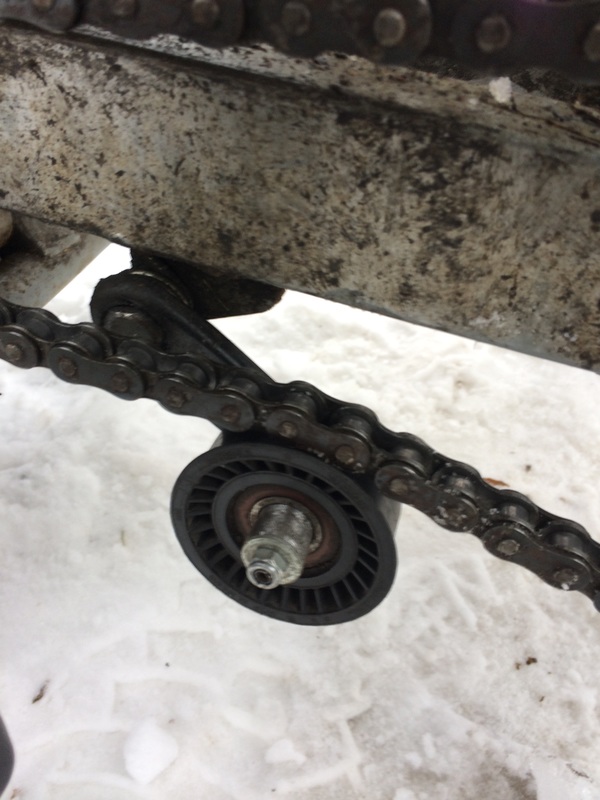

В гараже попался на глаза ролик натяжения ремня грм от Opel Astra, ну думаю чего добру пропадать. Подобрал втулку боле менее подходящую по размеру, доработал её напильником зажимая через болт в дрель.После чего поженил их. Результатом вполне доволен. За счёт большего деаметра ролика упругость рычага натяжителя увеличилась. Люфта нет. Контрольный заезд ошибок не выявил!
10 часов назад, Simak.S сказал:
Стоит аналогичная конструкция. Из + дёшево -сердито и функции свои выполняет (даже в заклиневшем варианте, т.к. скользит), минимум затрат и ролики (у меня с ситроенаС4 ) получают 2ю жизнь.. Из - клини от намерзания снега (между роликом и крепящей стойкой т.к скольский) , ещё шумит т.к. пластиковая поверхность (хочу натянуть кусочек шланга-радиаторного патрубка от авто что решит все болячки).

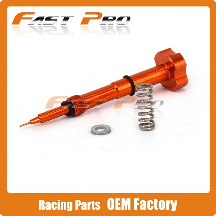

Купил такую штуку на родной карбюратор по резьбе не подошла пришлось перерезать резьбу М 6 шаг 1 и укоротил пружину из набора на виток
5 часов назад, Olie сказал:
И каков результат?
