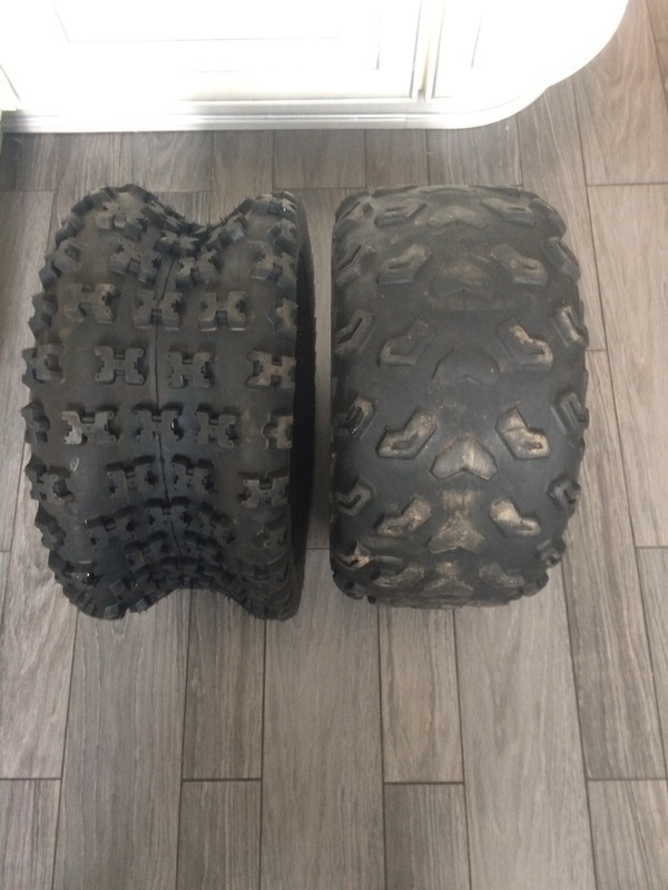

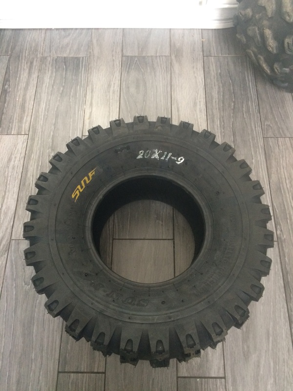

Всем привет , наконец приобрёл сегодня новую резину на заднюю ос.  По сравнению с моей (почти лысой ) эта должна грысть о-го-го .Но самое главное это ценник - 7 ₽ за два болона. На авито Б.У. продают дороже!!!. Цены около года мониторю. На всякий случай прикладываю координаты магазина , может кого-то заинтересует. Не реклама , просто хочу помочь форумчанам.
Может кому пригодится для творчества размер 280 заменить на 260

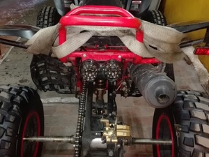

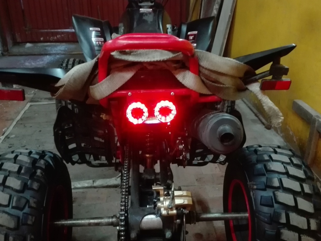

Лампа на 2 контакта???
36 минут назад, Olie сказал:
По моему да, точно не помню, но когда включаешь свет- стопак горит. Когда давиш на тормоз тоже загорается.
