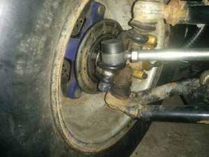

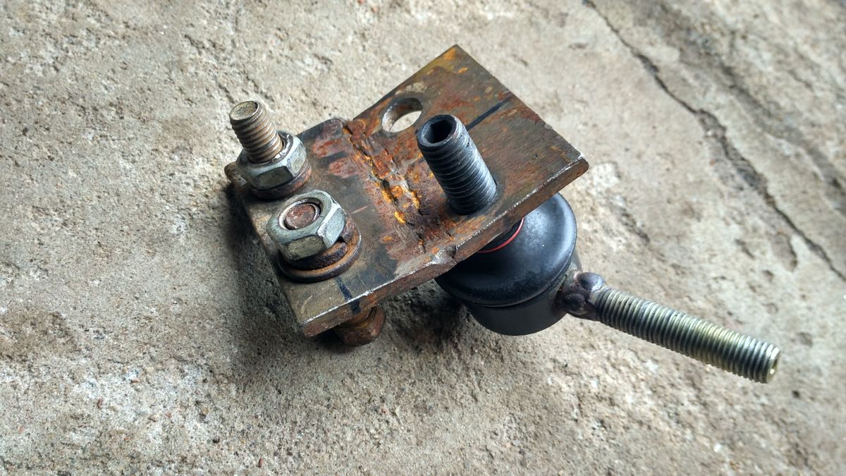

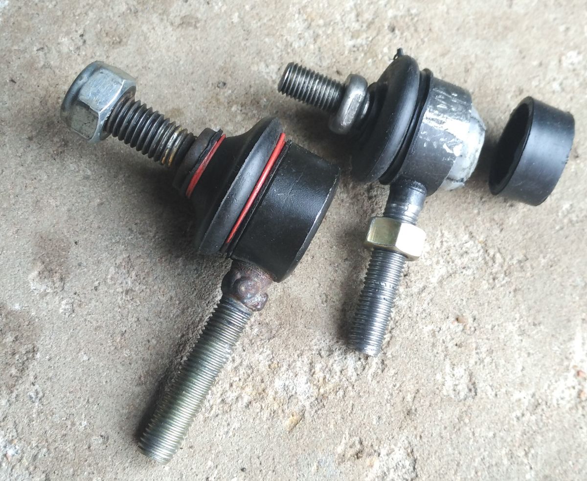

Кстати, может кому пригодится. По поводу стоек автомобильных для рулевых наконечников.
Пришла мне стойка на пробу Delta 1-M3-856, про которую тут писали. Диаметр штока у нее 10мм, посадочный палец тоже 10мм. Вроде как доктор прописал, да не тут-то было. Сама стойка редкостное г... У нее сверху пластиковый колпачек для смазки, который слетает сам безо всякого усилия. К тому же колпачек в посадке на рулевом валу задевает раму из-за своей высоты и слетает опять сразу же. Да и само качество отвратное - шар болтается в посадочном месте от дуновения ветра. Короче, выкинул сразу же и никому не советую их использовать.
Когда у меня в прошлом сезоне вылетели наконечники, я не смог найти нормальной альтернативы, чтобы был шток 10мм был и сам палец 10мм. Купил я тогда какие-то стойки от японца Sidem 45266Там шток 11 мм вроде и палец 12мм. Короче, промахнулся Ателло второпях) Но так как не было другого выхода и катать очень хотелось, то я приспособил эти (как всегда на времянку:D). Для этого приварил к наконечникам отрезанные от старых штоки с резьбами для тяги. И сделал в поворотных кулаках квадра переходники с 10 на 12 мм (типа удлинителей). Так и проездил последние 700 км в сезоне. Вся конструкция живее живых, сварка не отвалилась. Единственное из-за небольшого рычага на рулевом валу поворачивать колеса тяжелее.
Сегодня не спеша готовлю квадр к сезону. Решил поменять временные наконечники на нормальные. Да вот Delta не оправдали надежд и улетели в мусорку. Откапал в гараже купленную ранее стойку Lynx С7091LR. У нее шток 10мм и палец 10мм. Только сам палец коротковат. Со стороны рулевого вала  закрутил нормально гайкой с фторопластовым уплотнением, которую сделал тоньше на наждаке. А вот в цапфу на ступице не дотягивает по длине. Поэтому со стороны колеса пришлось оставить свои временные.
Так что Lynx С7091LR с тонкой гайкой встает со стороны рулевого вала. В ступицу колеса короткая для стандартного отверстия, но можно в удлинитель сошки запилить и будет ок.
На 1 фото наконечник со сваркой 12мм и никакая Delta с пластиковым убожеством. На втором фото временный переходник рулевого вала под наконечник 12мм.

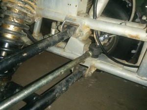

17 часов назад, kvad сказал:
А у меня нормально установились. Колпачок не слетает, палец не болтается. на внутренней стороне кончено по высоте впритык, но  при повороте не цепляет.
Я еще когда видел Вашу фотку ранее, то меня смутило это малое расстояние, но подумал, что ракурс такой. Все-таки для меня это не приемлимо. Еще при максимальном вывороте руля она задевает нижний кронштейн руля, где подшипник. Подвеска же постоянно в движении и крышка если на месте не задевает, то обязательно отвалится в неподходящий момент в движении. Эти пластиковые требуха - самое дешевое и ненадежное устройство, что мне доводилось видеть в наконечниках. В сравнении с другими наконечниками эта Delta просто дешевое убожество (сорри за мой французский). На квадр я такие точно ставить не буду и другим не рекомендую. Это лишь мое мнение, а каждый волен решать сам.
