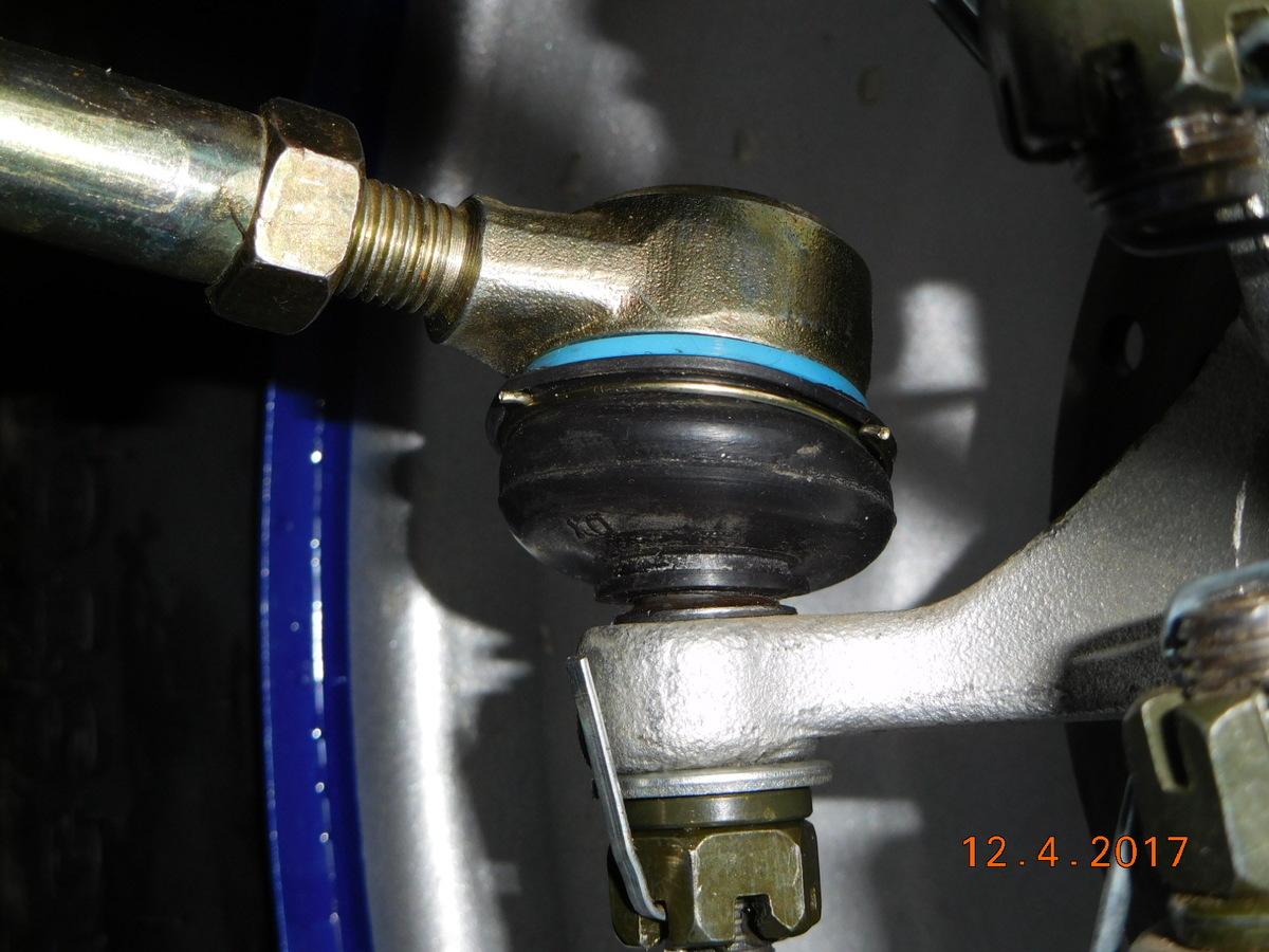

Может кому поможет полезняшка: По опыту автоэксплуатации в условиях суровых зим (до -55), ставлю по два пыльника на один узел - родной резиновый и силиконовый (это лучше чем два резиновых или два силиконовых - из-за разности свойств материала, даже механический прокол обоих пыльников не приводит к потере смазки, т.к. отверстия "разъезжаются"). Кроме того, полученная "шуба" из двух пыльников в зимнее время "греет" смазку в шаровом узле (но для драндулета, не актуально - не зимний вариант. Кста, шедшие в стоке кольца пыльников гораздо менее подвергают сами пыльники риску прокола при их установке, если загнуть кончики колец плоскогубцами (1 - 1,5 мм) наружу. За эти "загибульки" их (кольца) и ухватить сподручнее, чтобы "одевать" было проще.
