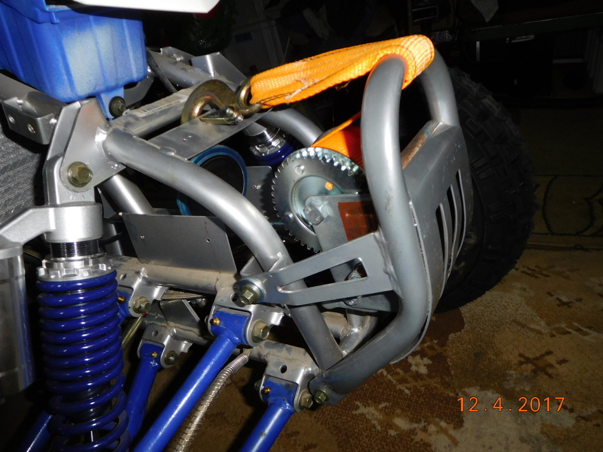

В этом разрезе (лебедка, я так понял ручная) можно подробнее?
У меня валяется бесхозная "коза" (лебедка ручная) один в один как на фото.
Можно ракурсов побольше?
Бывает иногда один в "говна" заедешь и дергать из грязюки становиться тяжко. А вот легкую лебедку применить - самое оно.

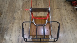

Выложил промежуточный этап нового багажника сзади.
На данные момент только грубая шлифовка. Раковины еще присутствуют в местах сварки.
Цель - оборудовать квадр съемным багажником (в случае чего быстро устанавливается родной, без брибамбасов). Багажник реально необходим для перевозки мелкого груза.
На скорость и аэродинамику - не влияет. Проверено в первой версии 2016 года.
Первая версия багажника развалилась из-за вибрация и дерьмового качества сварки труб.

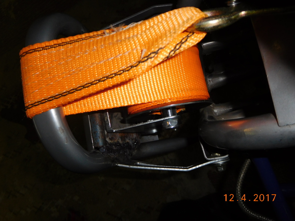

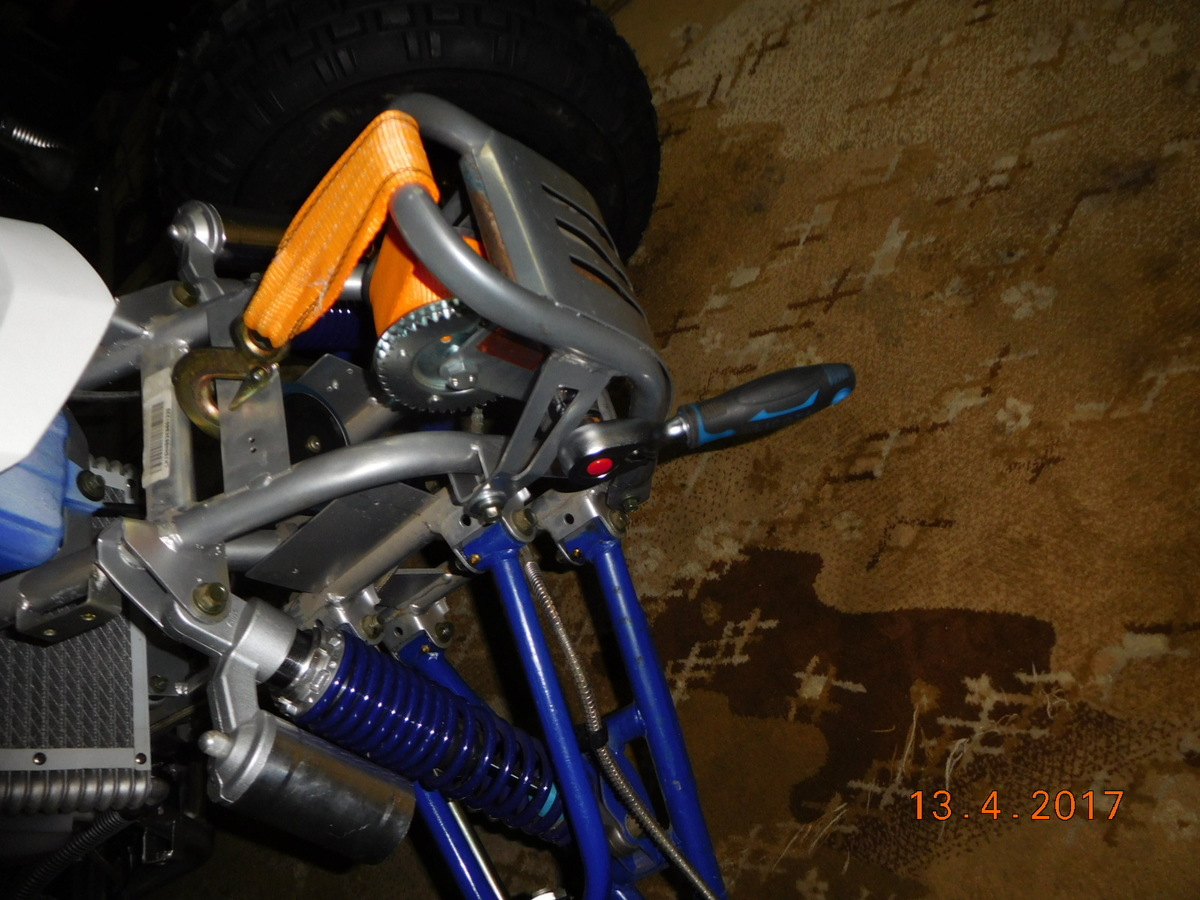

Металлическая пластина толщиной 3,5 - 4,0 мм (сейчас уже не подлезть и не измерить) изнутри вставлена в отбойник и приварена к его трубчатому каркасу. Чтобы ремень/трос не терся ни об саму платину, ни об пластинчатую декорацию отбойника, взята металлическая трубка толщиной стенки 1,5 мм диаметром 12 мм и прорезана болгаркой вдоль. Этой прорезью одета на пластину (основание крепления лебедки) и приварена.
Подобная лебёдочка стояла на самом первом детском драндулете (72 кубика) и пару раз выручала (когда я врюхивался, ребенок подъезжал к дереву или другому якорю, его лебедкой цепляли мою дрыньку и вытягивали без лишних усилий.
Не совсем понятно, крутилка лебедки куда вставляется?
Даешь больше фоток при нормальном освещении!!!
Ибо, нибельмеса концепция неясна.
В 12.04.2017 в 19:01, drozdov_vv сказал:

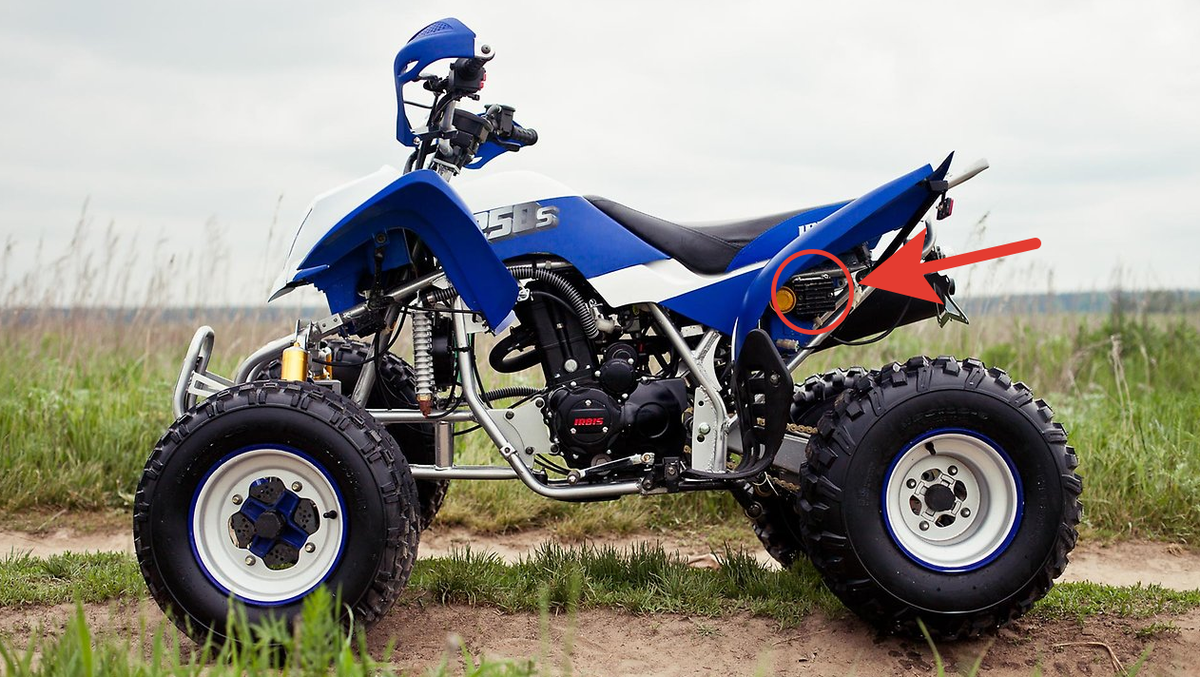

Всем привет , что может быть , не идёт зарядка на Аккум , даже нечего не включают садиться , сигналка не сосет вроде
Смори контакт к вот этой штуке
