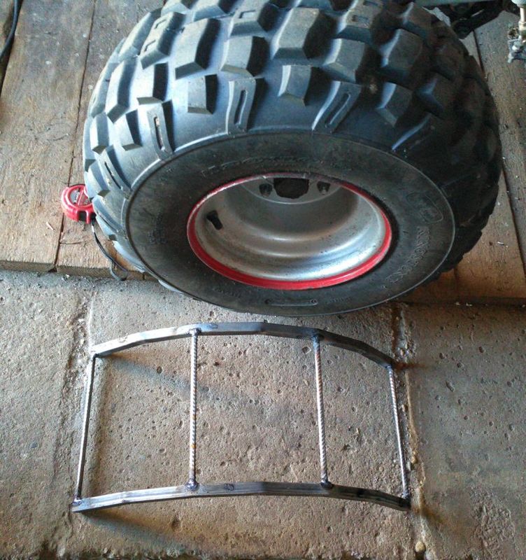

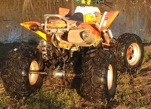

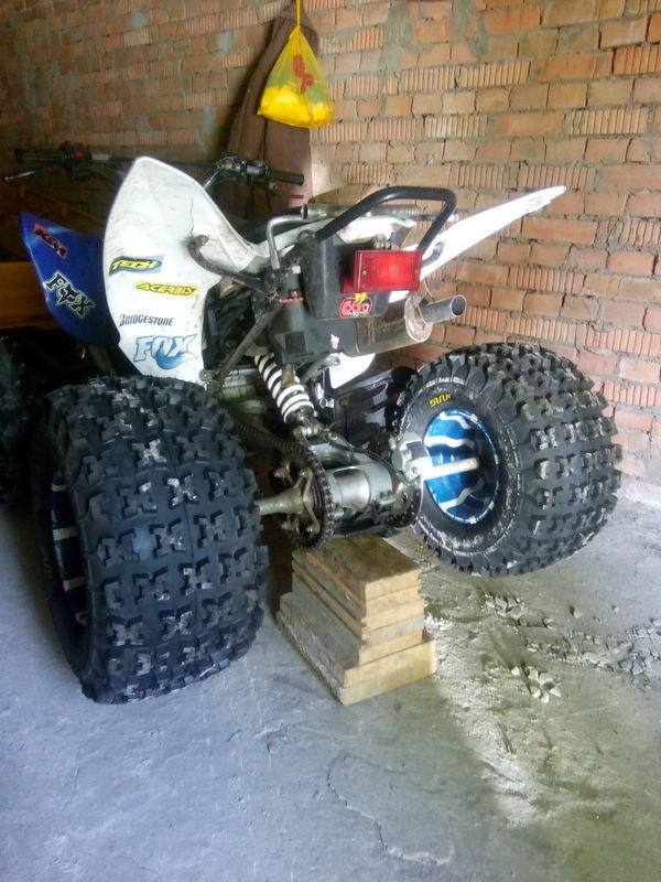

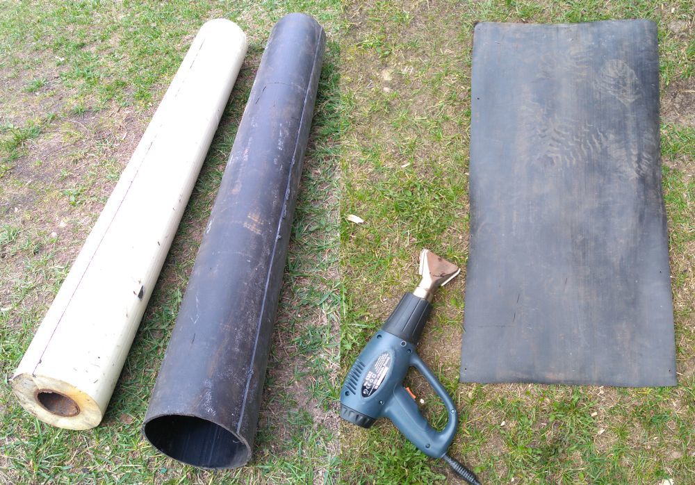

5 часов назад, Danik010 сказал:
Хочу поделиться фото своей съемной грязезащиты на колеса. Пока нету времени довести дело до логического конца - лето как-никак и другие заботы.
Пока еще сделал защиту на задние колеса и провел небольшой тест драйв. Нужна еще кое-какая доработка конструкции из-за начальных просчетов. Косяк из-за тонкого металла основания стойки - не нашел пластины толще 2мм. При езде пластина выгибается. Придется найти металл толщиной 4-5 мм и переделать.
Прошу сильно не бросаться помидорами из-за колхоз-тюнинга, но грязезащита мне нужна для покатушек с женой и для этого она съемная. Уж очень я не хочу наращивать крылья стационарно и делать утилитарник с виду.
 Всё вполне гармонично.
А основание можно косынками усилить  той-же  2мм должно вполне  держать, + можно часть метала у основания крыльев убрать, (оставив внутреннюю и среднюю) подкрылок и так будет держать форму.
  • Ответов 7,3 тыс
1 час назад, Yurich сказал:
По виду мне больше нравится, чем расширять родные крылья.
Все-таки буду толще пластину брать, а не косынками. 2мм вообще по испытаниям слабенько выходит. Вибрации такие, что болты все пооткрутились в раз (я в спешке гроверы не ставил). И часть металла убрать, думаю не получится в моем случае, так как брал пластик с кожуха утепленной водопроводной трубы. Грел феном для выравнивания, но пластик слишком толстый и так и норовит принять начальную форму цилиндра. Да и вес небольшой получился на самих крыльях - труба профильная 15*15*1,5мм, арматура А3 - 8мм и шинка по центру, чтобы колесо по ней проскользило в случае касания.001.thumb.jpg.36a4eb4be3c2331bf88735bced2f1eeb.jpg002.thumb.jpg.ba4208a0749398609c6745c3f7db0863.jpg003.thumb.jpg.1a60d2849773f764c4b4b6e3984843b1.jpg

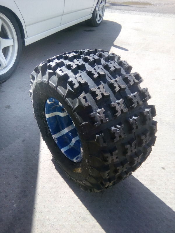

Здравствуте друзья! Редко щас тут бываю и тем не мнение хочу поделиться с вами. Прикупил себе резину, пока только зад. Спасибо что подсказали где искать!
