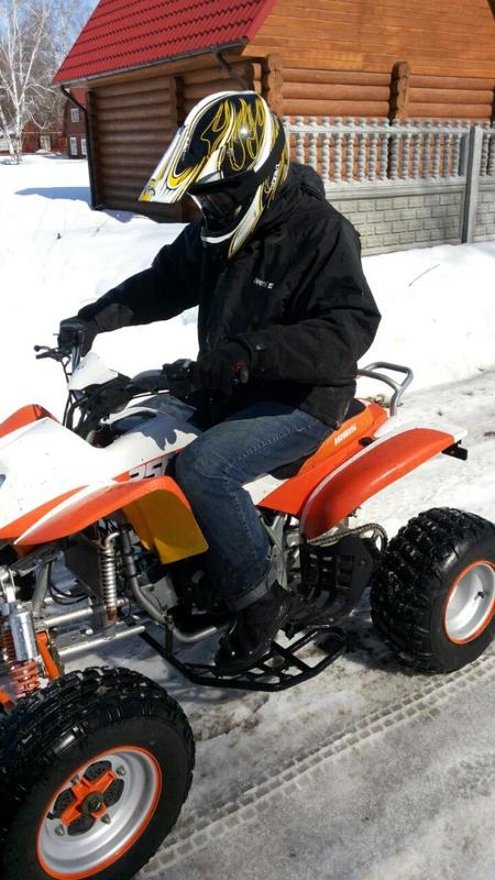

Здравствуйте всем. огромная позьба . если есть у кого или может сфотаться. меня интересует сидок на ириске с ростом около 190см плюс минус .очень нано примериться нет возможности .а заказывать побаюваюсь из роста .. ПЛИЗ !!! :))

В 05.07.2017 в 21:53, денис34 сказал:
188см
Изменено пользователем Павел Левенсон
Вставил фото
