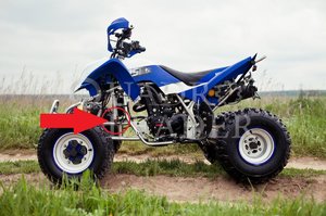

Доброго дня, форумчане! Ранее выкладывал  отчет по своей грязезащите
Спойлер
Через пару недель использования этой конструкции выплыл очередной косяк - длинные плечи крыльев, сделанные из профильной трубы толщиной 2мм. не выдерживают вибрационной нагрузки. Правда, я немного переусердствовал при поездке - валил на максимуме по бездорожью - в результате на кочке лопнуло одно плечо в районе просверленного отверстия. Сам понимаю, что нужно было не гонять с установленной защитой, но тогда торопился. Валялась защита все лето в гараже. Теперь опять ощутил необходимость оной и хочу доработать немного конструкцию плечей.
Собственно вопрос: как на ваш взгляд можно укрепить от вибрации плечи грязезащиты без особого утяжеления? В голове крутятся разные варианты, но все-таки хочется услышать мнение бывалых)
Изменено пользователем Danik010
спойлер
В 22.09.2017 в 09:42, Danik010 сказал:
  Показать контент
Доброго дня! Я так понимаю ломает (трескается) вот на этих креплениях (помечено красным, фото в спойлере) , если так, можно создать подобие фермы, что значительно разгрузит узел крепления и сами плечи от вибрационных нагрузок , сделать можно из тонкого профилька 1х1см (квадратной трубы) , вес не значителен, а вот подмога будет хорошей. ( пририсовал жёлтым , там-же под спойлером)
Спойлер
В 25.09.2017 в 09:22, Yurich сказал:
  Скрыть контент
Спасибо за участие! Да, именно там и ломает. Я почти так и сделал, как Вы посоветовали. Только в наличии у меня был профиль 1,5 см и я его приварил по всей длине сверху, а со стороны шляпок болтов вварил пластины дополнительные. Не успел еще довести до презентабельного вида и протестировать. Только любые доп. конструкции подразумевают умеренное использование скорости и качества дорожного покрытия (:D), а то если не сломается грязезащита, то может вырвать сам маятник. Буду стараться цеплять защиту для неспешных прогулок, где важно не заляпаться по самые помидоры. В прошлый раз просто лень было снимать, вот и поплатился.

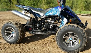

Все Доброго дня! По поводу крыльев появился у нас ещё один вариант, переднее не подрессоренное, но проверено временем на моём , держаться и не отваливаются. А вот задние реализовали по другому. Сами крылья пластиковые, мягкие. Весу в них не много, а вот чище значительно.
