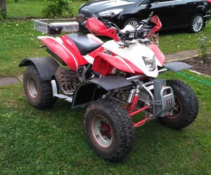

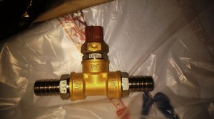

P_20171010_190130_1.thumb.jpg.9e70f4e043b47bc20cf3bd4109aea7ee.jpgВот, друзья, зашел в леруа мерлен, взял сантехнических железяк, и впихнул датчик включения вентилятора, буджет 160 рублей, теперь башановский радиатор подходит к ириске)))

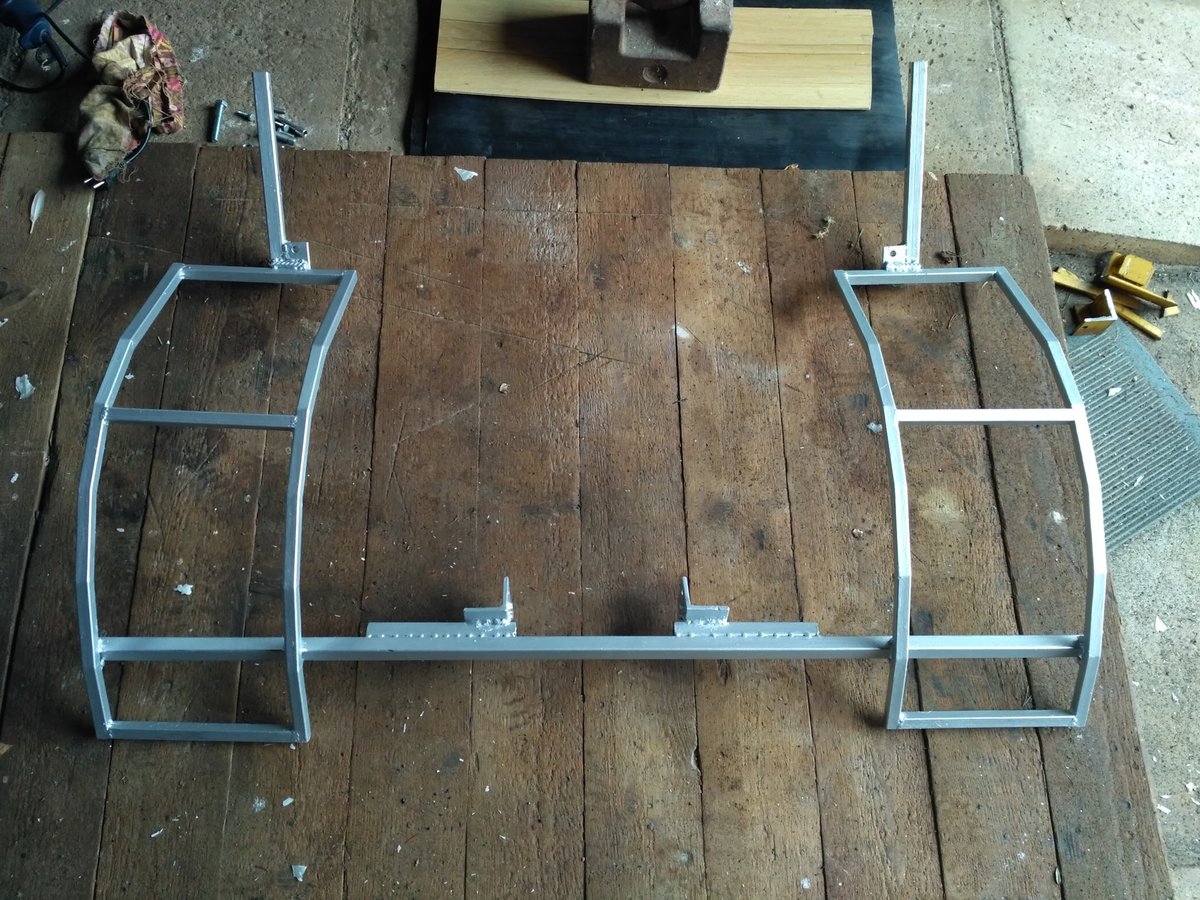

В 05.10.2017 в 19:24, the_XPOH сказал:
Такую увесистую конструкцию нельзя цеплять в неподрессоренную часть рамы. Мало того что она ухудшает ходовые качества и комфорт, но и вибронагрузки на такой зонтик будут ого-го и как ни укрепляйте, метал так долго не протянет. ИМХО.
Есть такое дело и я это понимаю. Сделал конструкцию и на перед и на зад. Прикручиваю грязезащиту только для неспешных поездок с семьей. Если один ношусь - и легкая подкрыльная отвалится - поэтому только без доп.защиты.
А датчик родной или от машины какой, если от машины то включаться он будет при 50 градусах, может даже и раньше т.к. там стоит сопротивление и контакт замыкания, а в родных просто замыкание.
7 часов назад, dimm556 сказал:
Да родной, просто в новом радиаторе нет под него отверстия
А действительно, на каких машинах при 50 включается?

В 14.10.2017 в 00:07, Alex23 сказал:
На каких машинах датчик при 50 включается ???
На любых, там сопротивление стоит и вентилятор на нашей технике соответственно начинает работать в неполную силу, а при достижении определенного порога температуры он становиться замкнут и тогда вентилятор работает на полную. На машинах система включения вентилятора реализована по другому, через реле. Я уже испробовал кучу датчиков от машины.
В 14.10.2017 в 07:14, Павел Левенсон сказал:
Попробуй тестером проверить наш датчик и от авто и узнаешь. Наш замыкается при определенной температуре, а на авто сразу пропускает через себя напряжение. Поэтому при возрастании температуры возрастает и напряжение. Путем нехитрых вычислений я увидел что при 50 градусах вентилятор начинает потихоньку крутится. При достижении температуры указанной на датчике происходит замыкание контактов и вентилятор работает в полную силу. Вывод, от машины датчики нам не подходят.

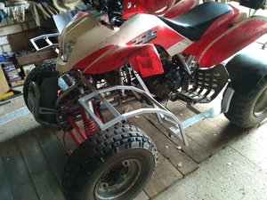

Всем доброго здравия! Ещё разок о крыльях ))) . Появился у нас ещё один аппарат для совместных покатух, который тут-же был оборудован крыльями на скорую руку ))), по уже проверенному варианту. Маршрут примерно 50км Полевые раскисшие дороги, пересечёнка, лесные дорожки, колея, грязь, болота и бродики ещё раз доказали эффективность конструкции.
Спойлер
6ViP14p72Z_thumb.jpg q7Nnap0CVr_thumb.jpg MAQ6L8an31_thumb.jpg s606B5YRz2_thumb.jpg s606B5YRz2_thumb.jpg PTHVU61vA5_thumb.jpg L5jiyFO7uj_thumb.jpg
Доделал грязезащиту на передние колеса. Внешний вид, конечно, не очень, но свою функцию выполняет, когда нужно оградить себя и пассажира от грязевого душа.
