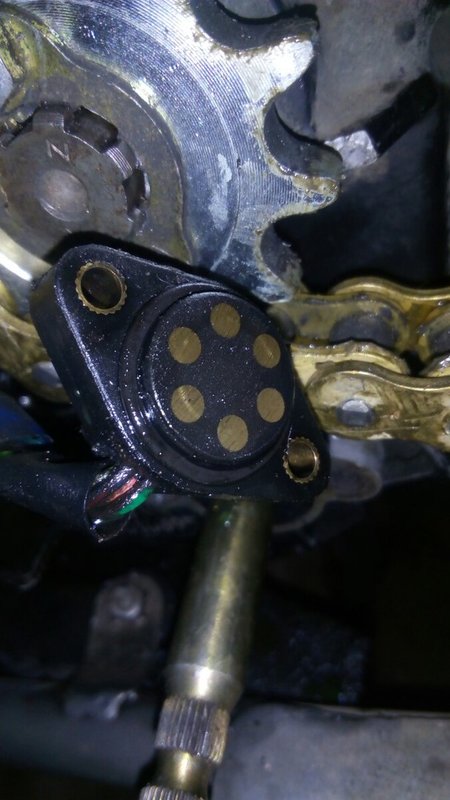

Всем привет. Подскажите артикул или лучше где купить датчик кпп с контактом
Простите, а что не так с контактом?
Потерялась пружинка и шарик?
Разбираем авторучку, достаем пружинку (возможно придется несколько авторучек разобрать), ищем подходящий шарик, засовываем всё внутрь и катаемся далее.
2й год у меня так работает. Родное прое....ал при разборке КПП.
Если будет тяжко засунуть в отверстие одновременно пружинку и шарик - проявите смекалку. Лично я туда это засунул капнув на пружинку каплю густой графитовой смазки, шарик прилепился к пружине без проблем, что позволило затолкать эту конструкцию в отверстие. Сверху датчик. Шариком к контактам.
Мне вот кстати тоже нужен... причем, у меня вот у этой пробочки с контактами как на верхнем снимке срезало провода под корень... не могу такую фиговину найти нигде... шарик с пружинкой эт ерунда, а вот эту балалайку найти бы?... если не найду, придется ее резать и пытаться подпаяться к контактам сзади, но очень не хочется таким адским колхозом заниматься... если есть у кого, подгоните плиз... или скажите где купить и от чего походит?...

22 часа назад, the_XPOH сказал:
Почему колхоз, да ещё и адский? Если руки не из жопы можно сделать самому или попросить людей если есть сомнения в собственных силах. Делов-то на час с сушкой. Снял, бормашинкой, дремелем или напильником снять компаунд , припаять новые провода, капнуть эпоксидной смолы и подсушить. Готово. Да и кто у Вас там смотрит в крышке-то ))).
