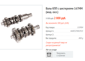

Кто менял, измерял или искал КПП на irbis/bashan 250 (167ММ)?
Посмотрите: это наши размеры?
Я искал,но как-то не нашёл тогда, скрестил с коробкой от ТТР 5ст (описывал). Размеров не запомнил,а померить сейчас нет возможности. (запчасти от кпп остались в гараже где ремонтировал, а попаду туда не скоро) Потом тоже нашёл на Алишке их два варианта один от лончинка ,а второй от зоншенга. Соответственно один для башана и ирисок,а другой для пантер,мотолендов и т.д., но лучше уточнить с размерами  т.к. Обе конторы штампуют одинаковые моторы )))

Да, я читал, этот вариант я "держу в уме". Так как у меня похоже вторая сыпется, а ты писал что вторая как раз 1 в 1.
Эти две ссылки я и нашел на али.
И вот визуально, та которая Loncin, длинной 147мм - не наша. даже по фото звездочек.
а вот которая 157 мм на фото как КПП от двигателя 167ММ (в Российских интернет магазинах, но ее у нас нигде нет в наличии)
Если писал так и есть (просто сейчас на память не помню уже) , да и 5ст коробку шестерни отдельно продают и  России в том числе. (на 4+1 нет, только в сборе весь коробас).

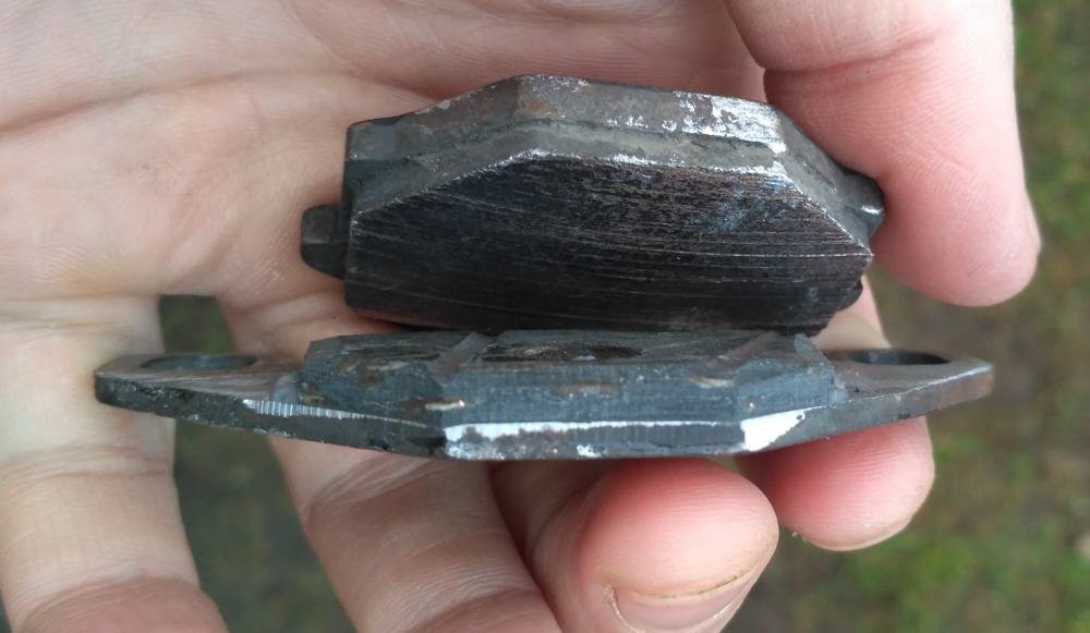

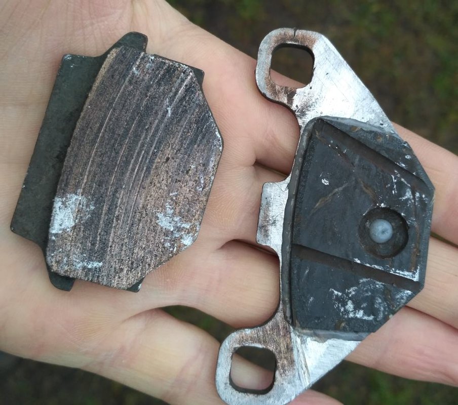

Добрый день. Распотрошил свою повозку для масштабного ТО. Все равно не собираюсь ездить по зиме.
Задние колодки стерлись неравномерно - внешняя как-то с перекосом стерлась в ноль, а внутренняя еще достаточно живая. Буду смотреть суппорт и направляйки, хотя пару месяцев назад разбирал и ничего криминального не нашел.
Скорее всего закажу колодки по кругу с Алика. Но пока ради интереса и любопытства заменил один фрикцион от диска сцепления авто. Можно ли использовать в паре колодки с разными фрикционами? Не хочется срезать еще с живой внутренней колодки. Толщина одинаковая у обеих колодок получилась. Клеил на Poxipol.

День добрый! У меня колодки тоже убегают довольно быстро, особенно после водно-песочных и грязевых процедур. По поводу поксипола не скажу , (сам клепаю на аллюминевые клёпки)
21795770_w640_h640_ievaya_gost_1030080_t
Три клёпочки на колодку, клепаю тоже фрикцион сцепления
Они есть из разных материалов и служат по разному,но вполне сносно, а главное не надо бегать по магазинам в поисках и ждать неделями.
Так что думаю Ваш вариант вполне жизнеспособен.

Самый главный вопрос у меня - можно ли оставить одну колодку с родным фрикционом, а вторую  поменять? Т.е с разных сторон тормозного диска будут прижиматься разные фрикционы.
3 часа назад, Danik010 сказал:
Конечно можно.

4 часа назад, Danik010 сказал:
Конечно можно и даже не критично,но Денис лучше купи новые и меняй в паре,есть от питбайков обмеднённые стоят конечно дороже,но на дольше хватит.
