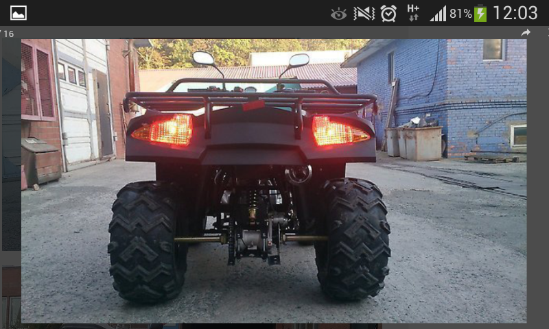

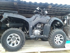

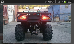

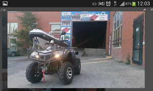

Доброе времени суток всей чесной компании... случайно нарвался на Ваш форум.. уже неделю читаю.. скажу полезная вещь.. недавно стал рблалателем квадрика.. модель JLA 24-1... что за зверь еще не разобрался.. у нас в Хабаровске морозы поэтому не трогаю.. это правда не Ирбис, но очень схож, кроме передней подвески.  Надеюсь не выгоните.. Понял одно.. надо разобрать и собрать по уму.. буду мудрить с теплым гаражем и начинать.. Спасибо за информацию..помогите опознать квадр и двигатель...  .несколькофоток.. IMG-20171227-WA0031.thumb.jpg.a4f01f4c8120abce4de5ee6f6f724a0a.jpg
Доброго дня! Мотор как Вы уже заметили такой-же как у большинства здесь 167, задняя подвеска тоже очень схожа. Остальные параметры можно в приложенных при покупке бумагах посмотреть. (производитель и т.д.)
