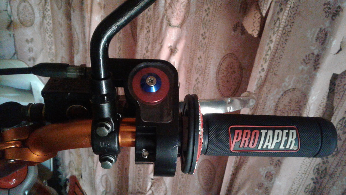

Обратите внимание на штатные ручки(грипсы) они не о чём,буду ставить мягкие как на фото 2 они проверены,качество хорошее,к истиранию и загрязнению ну это надо постараться!А почему сегодня на форуме ТИШИНА?А чуть не забыл..под крепление руля тоже буду ставить резиновые прокладки,вырежу по размеру.Данный мотор не имеет балансировочного вала и без переделок будет вибрация,100% не уменьшу и тем не менее добьюсь хорошего результата.Мой земляк Иван не до петрил как сделать,в своём видео он сказал что скорость 85 км.ч и в ,,жопе,,начинает свербить(Извиняюсь за его выражение) С валом мотор 177м скорость 100 набирает легко,но чревато,такой квадр стоит 220тыров это дорого,думал купить жаба замучила,там уже 4 клапана на горшок,вибрация есть но не такая как на моём 167м.И так по паспорту у меня 18 кобылок это мощность с коленвала-3-4 пони итог 15л.с на колёса-думаю за глаза.Был когда-то Армада 150А давил по 80 и это без переделок

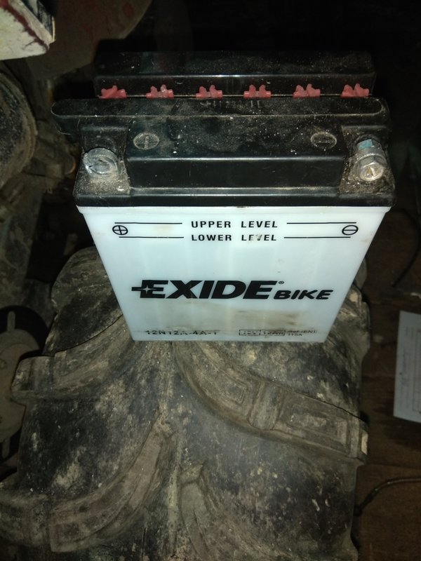

Я по размерам подобрал обычный аккум вроде полет нормальный 2ой год пашет, заряжаю обычно перед покатушками .
57 минут назад, Alex23 сказал:
Обслуживаемый с вентиляцией?
если успею в гараж вечерком загляну сфоткаю
17 часов назад, spektr сказал:
Батарею подбирайте по размеру,моя штатная 7 ампер,но лучше 9ампер!
Понятно, что по размеру) А еще по полярности не прогадать. И пусковой ток ниже 120А не хочу. И если все учесть, то выбор не ахти какой.
12 часов назад, Alex23 сказал:
Спасибо за фото. Да, обычный самый настоящий кислотник. Значит не стоит заморачиватьсяи опасться. Буду выбирать по наличию и по бренду.
