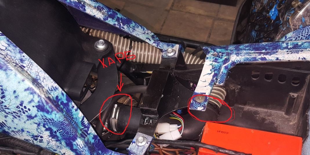

Отличная работа! Дим а гофро трубки по борту это инерционный надув или просто воздухозабор выведен?
1 час назад, Yurich сказал:
Фильтр воздушный вперед вывел, слишком часто заливает когда по лужам гоняю. Сейчас по самые бубенцы загонять можно:)

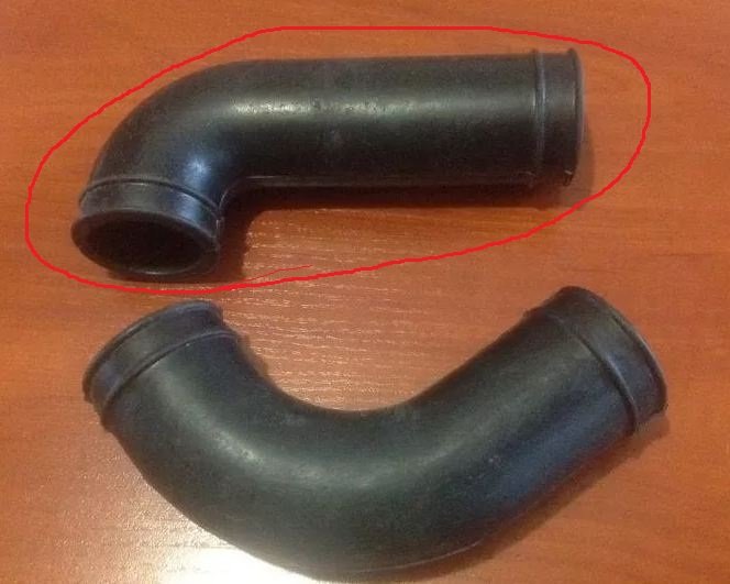

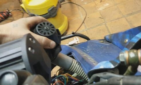

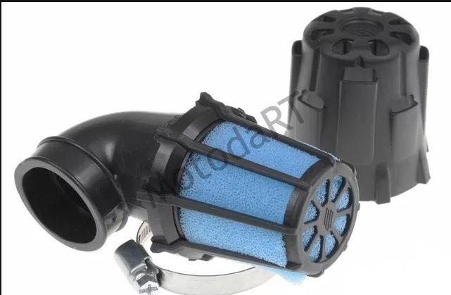

Да пожалуйста.:)
Мне понадобилось: Патрубок от  мотоцикла урал, фитинг сантехнический под 45 градусов, труба гофрированная диаметр 40, и фильтр.
Далее по немудрёной схеме; патрубок на карбюратор(одевается тяжело), гофра в патрубок, фитинг на гофру, фильтр на фитинг. Как то так:)
