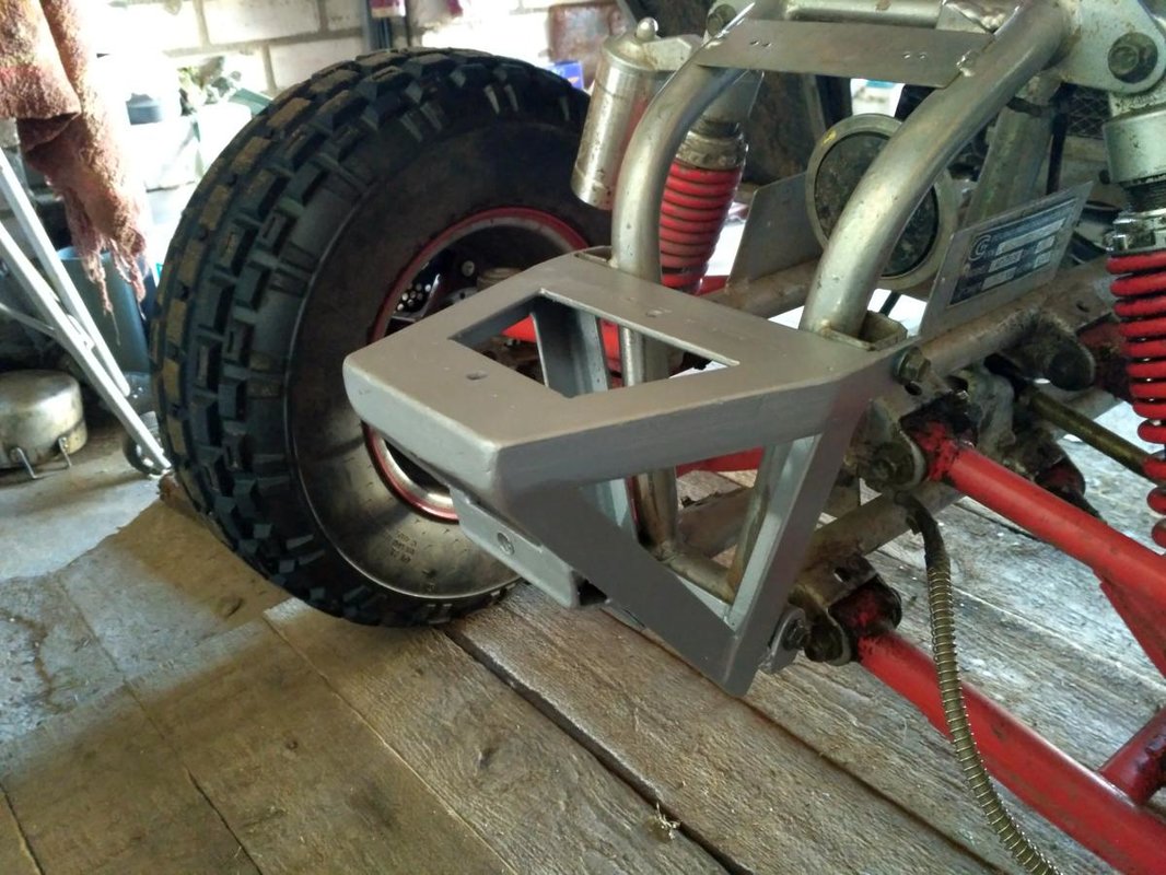

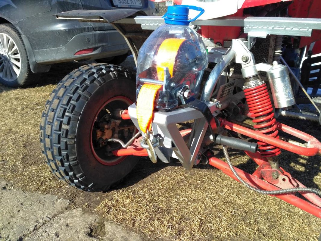

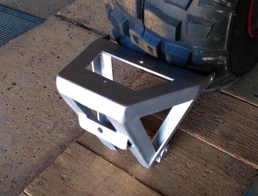

Вот решил я все-таки лебедку повесить на квад. Купил я и ленту стяжную для грузов, чтобы использовать ее в качестве альтернативы лебедке, но неудобно ее возить и пользоваться ей (может и придумаю куда ее запихнуть для случаев, когда нужно вытянуть за заднюю ось). Для лебедки сделал съемный постамент вместо штатного кенгурятника. Ручку лебедки пришлось немного изогнуть по-другому, чтобы ничего не цепляла.
