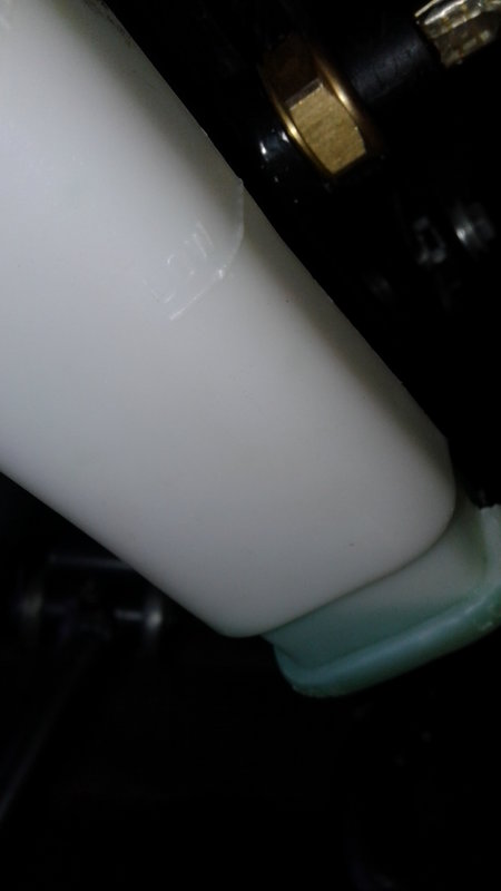

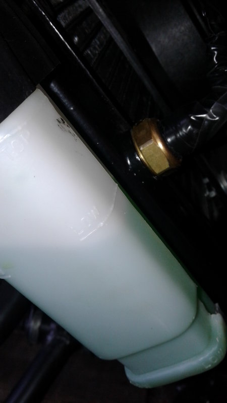

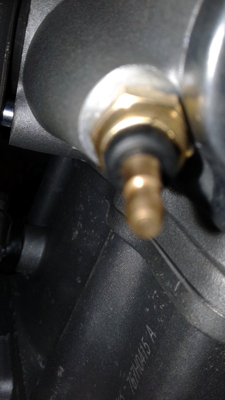

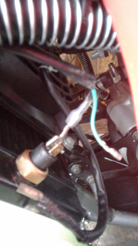

Всем доброго времени.Форумчане у меня БЕДА!ПРОШУ СОВЕТА!Помпа не течёт-починил.А вот антифриз уходит не знаю куда.Следов течи,подтёков нет,все шланги просмотрел,ни сырости,ни капель,ни трещин,ни разрывов ни чего нет,шланги все сухие.Что делать,куда смотреть пока не знаю,квадр нулёвый,не катаю,лишь ХХ.Что наблюдаю,при залитом бачке,при нагреве мотора срабатывает вентилятор,чуть обдул-отключился,так и должно быть,на глазах вижу что антифриз из бачка уходит,мотор работает-потом снова вкл.обдув и при мин.антифриза вентилятор просто уже не отключается.Не ужели в картере эмульсия(пока не смотрел) и пробита прокладка под головкой.Да но квадрик не дымит сизым дымом,заводится с пол тыка,хх держит.Посмотрите что это и для чего он нужен вот этот штуцер который стоит рядом со звездой ГРМ.Срочно нужен ответ!!Спасибо всем кто откликнется и даст разьяснения и консультации,буду очень благодарен.

Очень похоже что вы меняли охолождайку или сливали когда помпу мучили, оставили воздушную пробку и мотор самостоятельно от неё избавляется, постепенно забирая недостающую с системе жидкость из расширительного бачка как и положено.
Отключите панику!!! Если ни где не течёт, не парит при работе и в масло не попадает, то париться не стоит, долейте антифриз и всё.

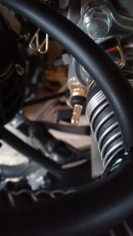

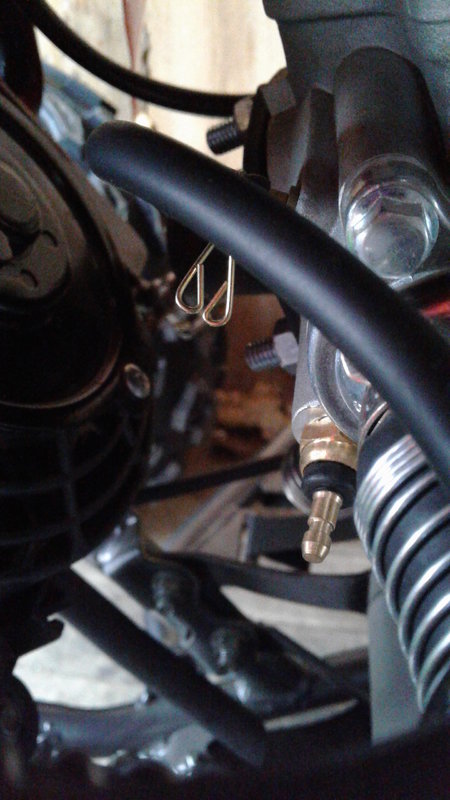

На фото рядом с расширительным бачком датчик включения вентилятора, а на головке датчик температуры двигателя.

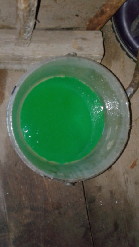

С ПАСХОЙ ХРИСТОВОЙ!ИИСУС ВОСКРЕСЕ! Да действительно,антифриз менял на новый,старый зелёный слил в банку(фото) Возможно и воздушная пробка не отрицаю!Но всё дело в том,что я раз пять доливал в бачёк до риски и уже антифриза не осталось(литр просто испарился) Пробить прокладку из под головки цилиндра опять же не вижу следов сырости,капель итд,из глушителя нет белых сгустков дыма.И опять же как избавится от воздушной пробки(если такова есть) ни краников ни болтиков на радиаторе нет,вот на утиле был болт стравливания воздуха.Возможна причина минимальна,а вот пока толчины  разобраться не хватает.С датчиком скорости разобрался,скорость показывает адекватно,всё настроил.

Трубочки на термостате нет,есть как бы с радиатора.Но антифриз он из бачка забирает и он бесследно исчезает,ну ладно бы где сочилось,капало да всё сухо,полтергейс какой-то.Что ещё заметил,на самом бачке с верху есть маленькое сквозное отверстие,зачем оно-не понятно!На неделе займусь,может чего и найду,надо будет прикупить 1л антифриза.Да и у нас снега и грязи ещё достаточно,вот только когда буду катать мне уже не понятно,косяк за косяком а мне ещё ходовку проверять надо,набивка шаровых,крепления итд,рычаги подвески я прошприцевал.Пока ни какого настроения,хотя машинка сделана очень добротно,но есть но..

27 минут назад, spektr сказал:
От термостата идёт тоненькая трубочка к нижнему патрубку радиатора, вот её и снимают с термостата при заливке. Если заткнуть отверстие на расширительном, то бачёк разорвёт парами при нагреве.
А сколько у Вас вообще антифриза влезло в систему? Там около 1.5л литра у нас , а у Вас не знаю, но квадр новый, значит есть книга где указаны заправочные ёмкости (объёмы).
