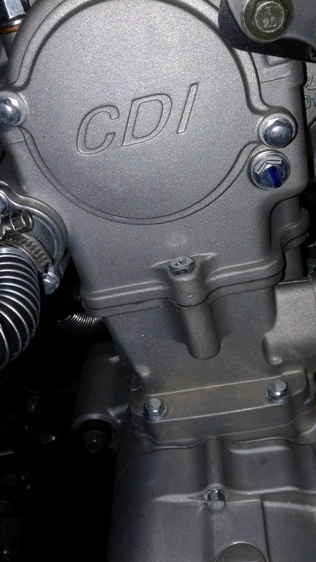

Если не глушить, то нормально?  Глушишь килсвичем?  Есть много упоминаний, что киллсвич часто убивает CDI-блок.  Попробуй заменить CDI, если поможет, то не используй киллсвич когда глушишь...

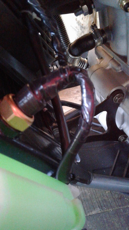

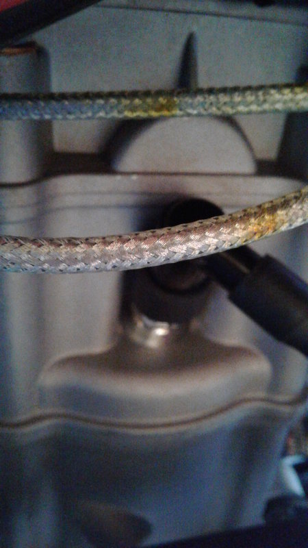

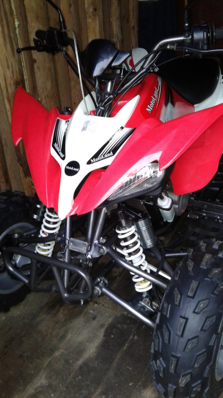

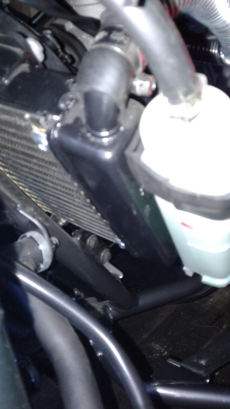

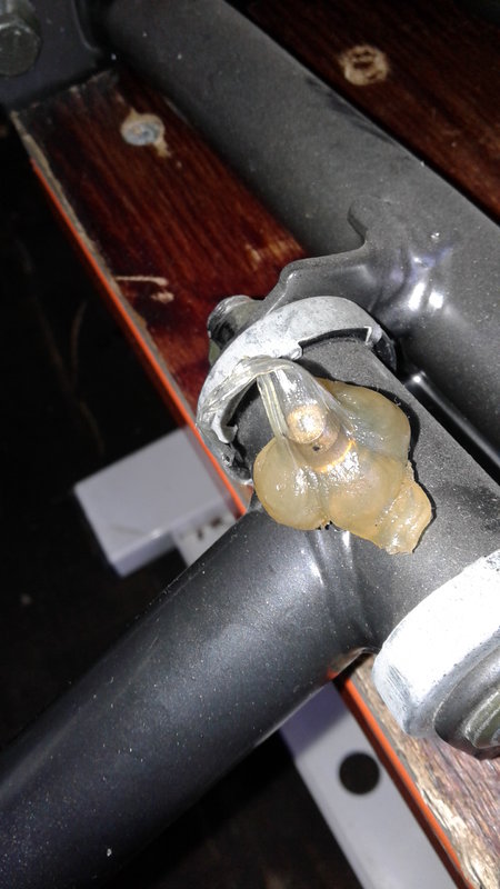

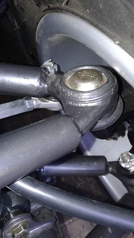

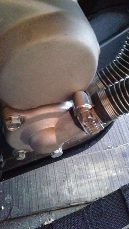

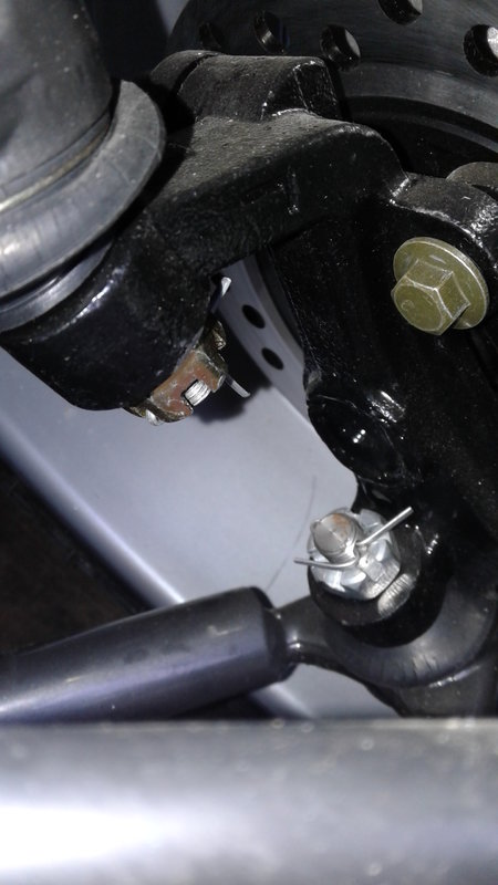

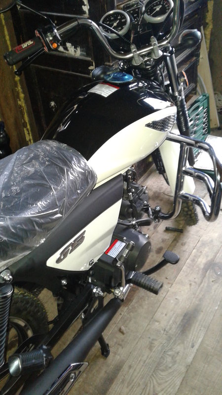

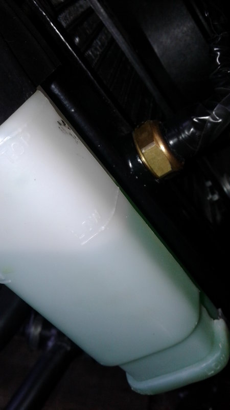

Продолжаю фото обзор.И так с системой охлаждения разобрался,не хватало антифриза и система его засасывала,потом ,,мял,,шланги как бы выгонял воздушную пробку.Вентилятор вкл и откл как положено.Выражаю благодарность форумчанам кто помог дельным советам.Было так а стало вот так.Загерметил датчик температуры.Прошприцевал подвеску.Вылезла новая проблема,все пыльники шаровых рваные и прелые и это на нулёвой машинке 250S.Помпа не течёт.

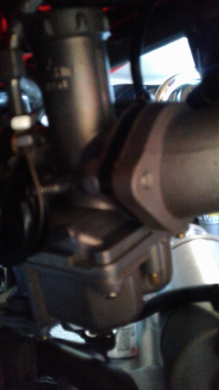

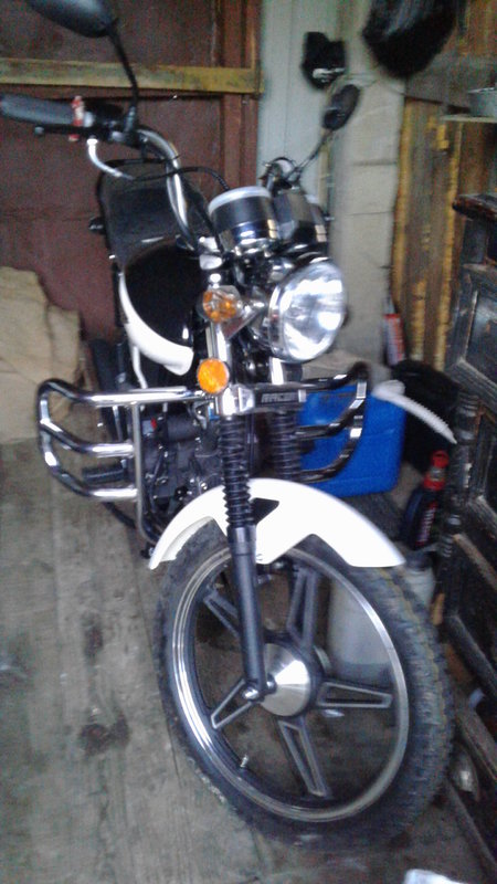

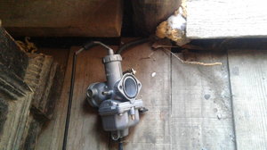

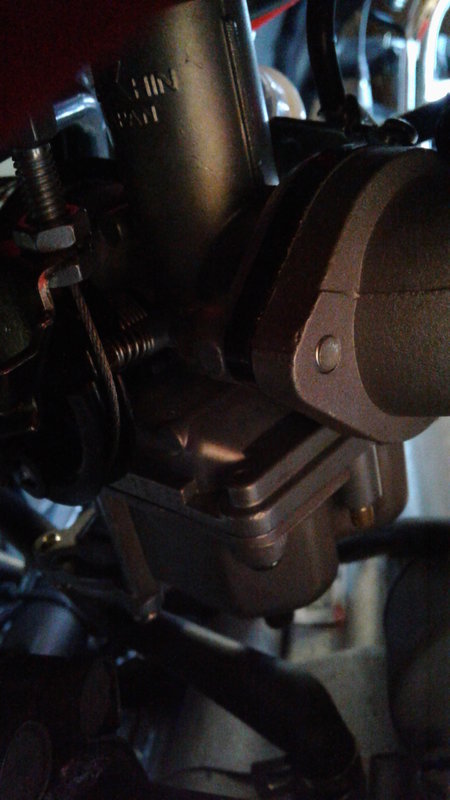

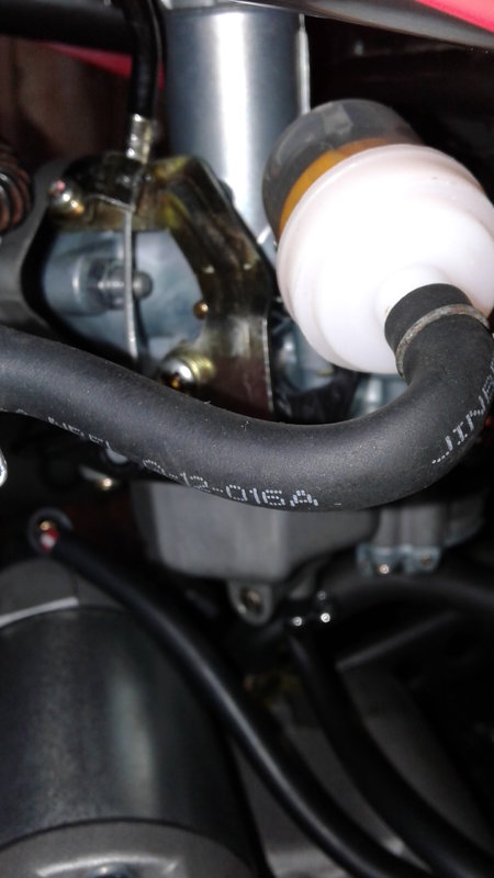

Не вижу разницы,одно и то же только разные производители.У меня кейхин пз-30 с насосом,по началу не мог настроить,всё дело в том что нужно правильно регулировать болт настройки хх иначе мотор не будет держать хх,чуть больше крутнёшь мотор начинает реветь,меньше -глохнет,подобрать оптимальную середину.Что ещё заметил,мотор перед движением нужно прогревать минут 7-10.У меня пространство в квадрике ограничено,замучился пихать два тросика,под бак не лезли,бак просто их зажимал и не происходило сбрасывание газа.Вывел на прямую,подвязал хомутком,но всё равно тросики из крышки карбюратора стоят под наклоном,прямо ни как не сделаешь,на мотоцикле можно.Поставил за место курка ручку газа (длиноходную)от питбайка.Мотор заводится с таким карбюратором просто легко в любую погоду.Простой пз-30 очень тупит,провалы,мотор не набирает обороты и глохнет,процесс заводки затруднён,раза с пятого-десятого.Фото нового.И последнее фото это штатный пз-30 оставил как донора.

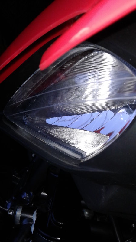

сразу советую поворотники, все проверил все работают, очень долго искал, самые дешевые 4 штуки, по 14 диодов в каждом, проверил все работает и горит, вообщем класс!!!
И аварийка работает? Если то как ты её подключился?
18 часов назад, Роман 250СС сказал:
Подключение аварийки такое-же ка и везде. Кнопка вкл аварийки минимум на 3 контакта, т.е при включении замыкается левая пара поворотов, правая пара поворотов и провод с реле поворотов.Все эти провода как раз идут на переключатель поворотов, надо просо продублировать. Вот такая выходит тавтология))).

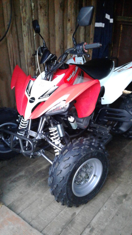

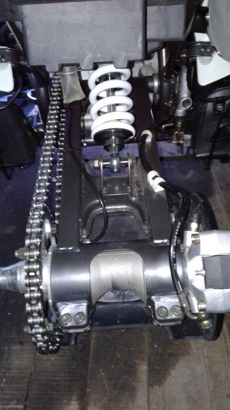

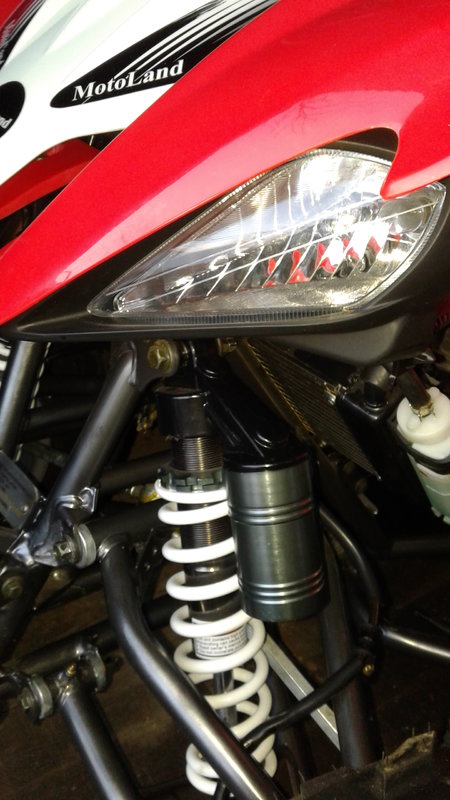

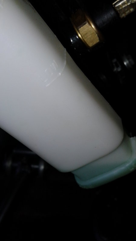

Продолжаю фото обзор и рассказ о проблемах.Карб пз-30 с насосом опять не держит ХХ чего только не делал и регулировал винт топлива и винт ХХ не держит и всё,приходится подгазовывать.Квадрик заводится просто идеально,что заметил,стоит ему прогреться до первого вкл.вентилятора и О ЧУДО! машина начинает работать просто идеально,громкий басистый выхлоп,мнгновенный отклик на ручку газа,обороты устойчивые,ни каких провалов.Опять проблемка вылезла,подстукивает на отбое задний амортизатор,нужно опять качнуть воздух и проблема уйдёт,однако к пипке подлезть очень трудно или не возможно,снова снимать задний пластик и воздушный фильтр,завтра буду смотреть возможно сделаю окно в пластике-пёркой.Прошу подсказать кто что думает по этому поводу.Антифриз не уходит это радует!!!Что ещё нужно менять все пыльники шаровых,пока для успокоения замазал рваньё литолом,думаю прикупить пыльники от авто Ока-вот подойдут ли,если чуть больше не беда,подвяжу на медную проволоку,так делал на Армада 150А.Чуть просохнет и ВЫЕЗД!Надоело гайки крутить но и так катать тоже не гоже.И так свежие фото.

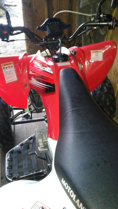

7 часов назад, Olie сказал:

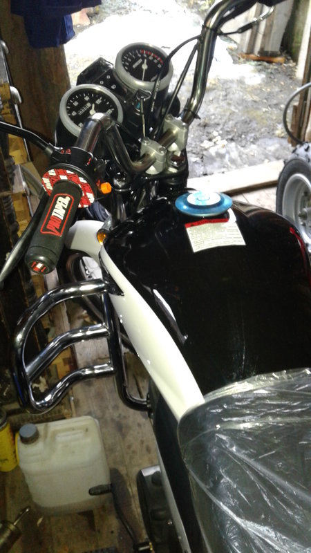

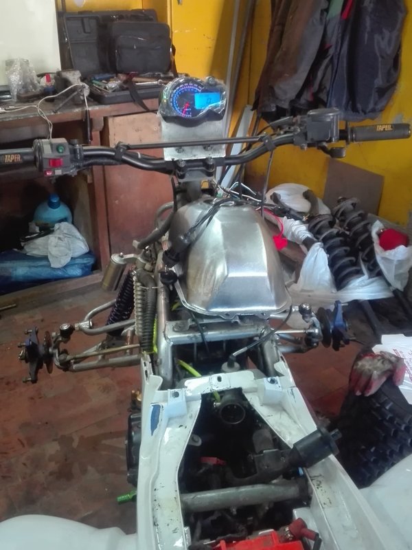

Почти поставил спидометр)))
Очень даже ничего!Пожалуйста где покупал панель и схему расключения!
1 час назад, spektr сказал:
2016 Новинка 15000 об./мин. современный RX2N подобные ЖК-дисплей цифровой мотоциклов пробега Спидометр регулируемая макс 299 км/ч Лидер продаж
http://s.aliexpress.com/uaiiIrYB
(from AliExpress Android) там в описании есть распиновка . С топливом не как не получиться так как у нас только лампа а тут резистор нужен по нашей проводке опишу немного позже когда скорость отрегулирую)
