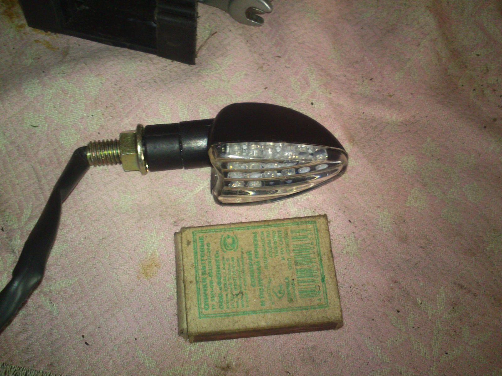

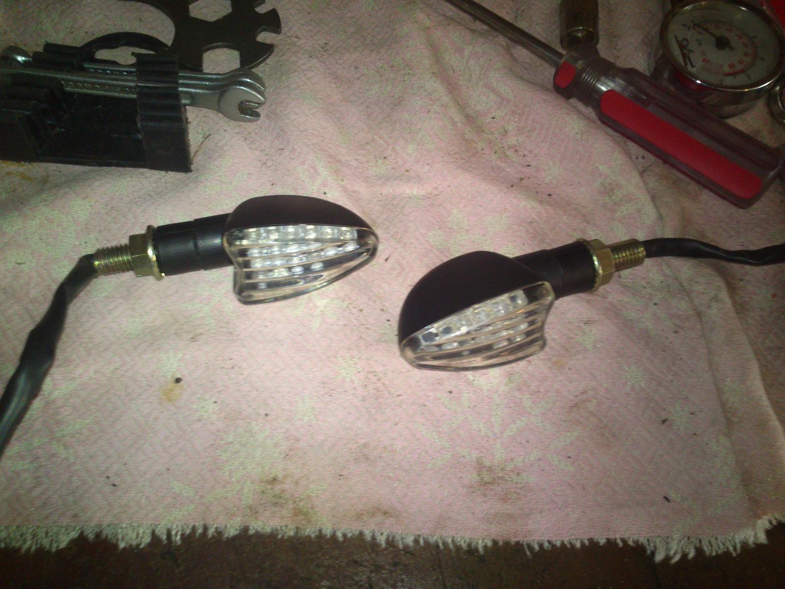

планирую ставить поворотники, правда реле еще не пришло, в перед думаю не заморачиваться и постваить как на фото. Сами поворотники заказал на алиэкспресс, рекомендую качественные, маленькие, 14 светодиодов, а самое главное цена за 4 штуки всего 300р. Пришли дней за 20. Да и кстати, если кто то думает что сломаются при въеде в дерево, то они имеют резиновую проставку и гнутся на градусов 60 точно.
