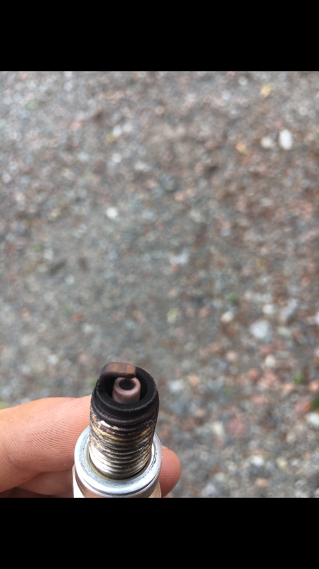

Короче, игла на второй канавке от острея, 50км проехал, максималка 75, вот цвет свечи. Спецы говорят что отоичный цвет свечи. Но максималка блин, должно ж быть больше, что, еще поднять иглу?

Клапана еще как минимум. Воздушный фильтр, подсос воздуха, сам бензин. Далее общая регулировка карба может влиять. Не надо думать, что чем больше бенза вливается в цилиндр тем больше мощность. Главное, чтобы правильная смесь воздуха и топлива поступала. Это я к тому, что только переставлять иглу и ждать чуда - не панацея. Причин-то до куя и с с хвостиком.
На всякий случай - а сам курок газа не упирается в ограничитель?
1 минуту назад, Danik010 сказал:
Огоаничитель выкрутил совсем, в пол не вжымал курок ни разу, стремно, до 7000 максимум кручу его. Клапана гормыхают в меру, не сильно громко но и слышно что до седел точно возвращаються. Хотяаа.... гормыхать же и об клапанную крышку может. Может гляну клапана. Подсоса восдуха нет, фильтр чистил 300 км назад
В 16.05.2018 в 17:35, Никита Квадроциклист 02 сказал:
Да, подними еще, бедновато
2 часа назад, the_XPOH сказал:
Думаешь? Ну ок попробую как то. Винт качества не стоит трогать?
14 часов назад, the_XPOH сказал:
по мне так точно "не бедновато". Думаю, при очередном поднятии пойдет в сторону переобогащения.
20 часов назад, Никита Квадроциклист 02 сказал:
под столом))) без обид. Может тогда силой мысли попробовать увеличить максималку?
