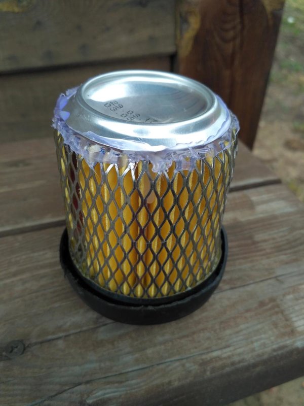

Вчера вот при пробеге порядком за 3000км дошли руки до замены воздушного фильтра. Стоял еще родной. По совету форумчал уже давно в загашнике лежал бумажный фильтр от волги. Я сделал почти по инструкции - отрезал часть фильтра нужной длины, с одной стороны приклеил на гермет температурный патрубок для карбюратора и усилил саморезами, а с другой стороны загрушил донышком от пивной банки, приклеив на термоклей. Надеюсь, что с той стороны он не расплавится от температуры.
Да, кстати, выезд мне разрешает мой личный механик только после полного осмотра техники) Правда, рекомендации дает пока на своем "тарабарском")
5ad710977806f_.thumb.jpg.4ba9d22502308fbbe69b274a61863c77.jpg5ad7109646f40_.thumb.jpg.92fd5ad827f94ffac8cd8c7532a3968a.jpg
у меня тоже механик с русско-тарабарским )))))))))))

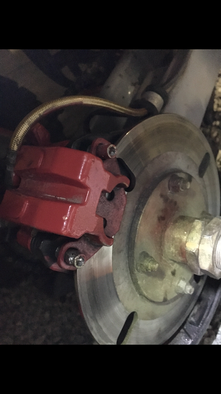

Эти два болта под шестигранник и являються же направляющими колодок? И их нужно откручивать что бы достать колодки?
Если все выше сказаное верно, то как их блин открутить? За 2000км прикипели так что вообще ничего не берет. Или что то не то делаю?
Да блин, кто нибуть ответит, не? Я третий день с этими болтами живу и хз что делатт
5 часов назад, Никита Квадроциклист 02 сказал:
Сними суппорт, на сколько помню, внутренняя колодка просто вложена в пас пластины которая держит суппорт, направляющие сдвигаешь с этой пластиной в сторону тормозного цилиндра и наружная колодка высвобождается.
2 минуты назад, Толяныч191 сказал:
Спасибо, уже как то до самого дошло)))
4 минуты назад, Толяныч191 сказал:
Чуть раньше если бы))) дико разкавырял шестегранные болты в этих направляющих
