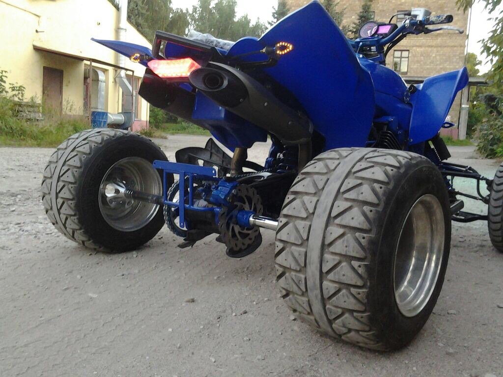

Всем привет!
Поменял тут снова свечку на иридиевую NGK6681 -визуально стало мягче работать, до этого стояла NGKDR8EA -а перед ней китайская))-результат прямо на лицо))) работать стал тише и мягче-а максималка подросла с 96 до 100км/ч., прям почуствовалось-валит).

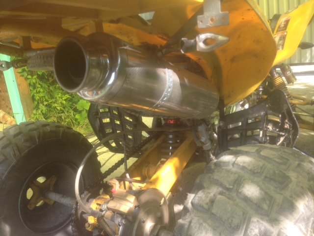

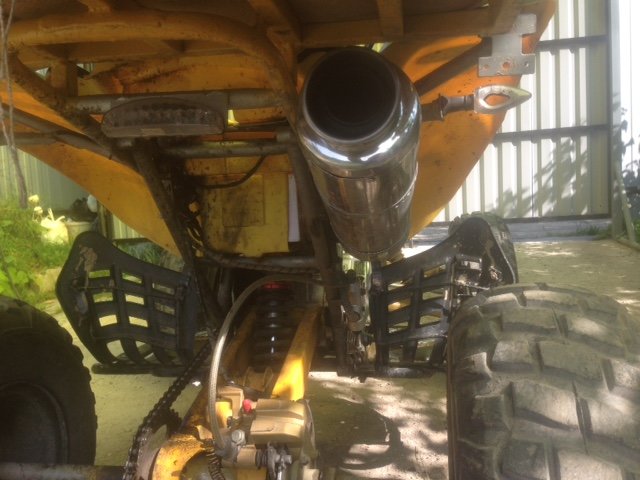

Плюсом поменял снова банку выхлопа-поставил прямоток Lucas, трубу пришлось новую сварить, чтобы старую не резать.

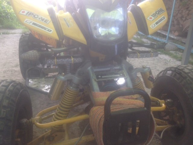

Еще задолбали веревки в ловушке-рвутся и лямки висят-гнилушки-кароче, плюнул и сделал из перфолиста люминия, вроде ниче-нога не сваливается-но 1 нюанс-если в мотоботах или зимой в валенках нога под лапку передач может не влезти) но можно на 1 зуб переставить, в кроссовках и сапогах нормально, в общем откатал 50верст по зубодробилке и грязи вроде удобно.
А вот в перед поставил ходовые огни-за эти 50 верст -одну опять оттрясло, надо что то понадежней подобрать., т.к. из 50верст  10 примерно по асфальту приходится проскочить.

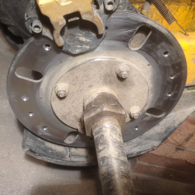

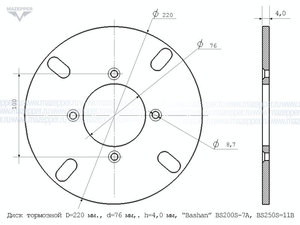

Еще хочу задний тормозной диск сменить на такой -думаю тормозить будет повеселей-размеры наши D-220,d-76, 4х100, d -4мм

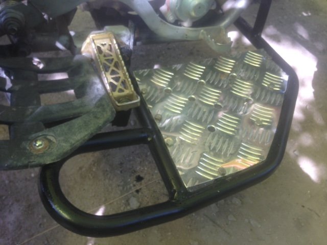

мм

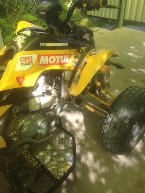

На последнем фото, тройник, привязан к раме стяжкой. Он соединяет третий выход доп радиатора с таким же выходом на штатном радиаторе.

5 часов назад, Дмитрий А сказал:
привет. по радиатору вынос конечно прикольный-но вопрос почему как ты говоришь он постоянно у тебя кипел? может вопрос в зажигании или клапанах? так ведь не должно быть? у меня с мая вентилятор через датчик не работает-не разу не кипел-все лето катал. сейчас вентилятор сделал через кнопку. Не много будет объм антифриза для мотора? или все время на первой передачи по говнам лазите?
Изменено пользователем Евген45
1-2 скорость. по говнам , лесам, полям, без дорог. Зажигание по моему не регулируется, клапана и карб в порядке. Про объем антифриза, даже не знаю, ему без разницы я думаю что литр , что десять литров гонять, он же не на метр выше руля поднят , чтоб охлаждайку в гору толкать.

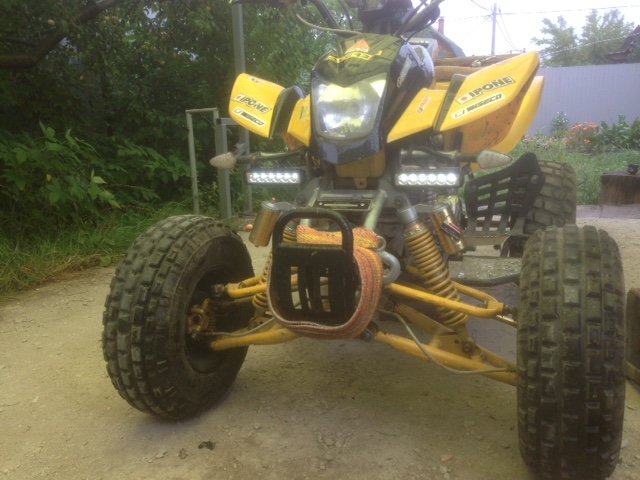

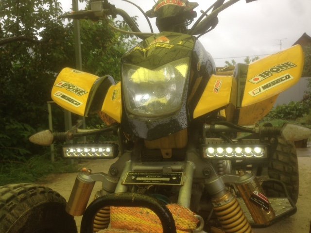

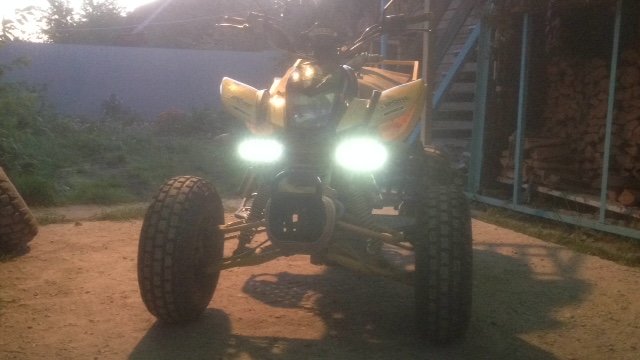

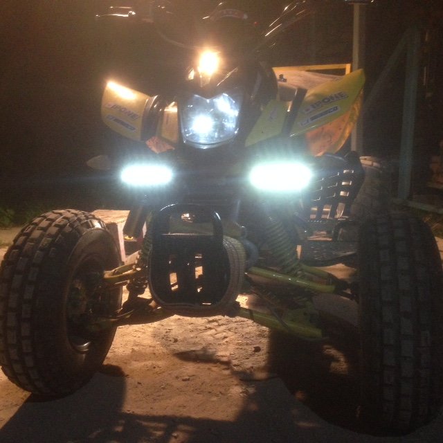

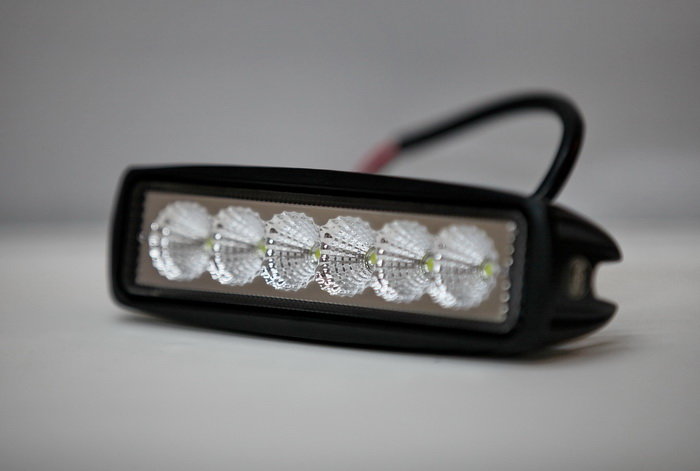

Поставил себе ходовые огни, т.к. периодически приходится выскакивать на трассу -чтобы добраться до места -где можно душу отвести и по жогать.
Проседания в зарядке нет.
И сморится вроде ниче-посмотрим на сколько их хватит.
Первые поставил дешевые -пластмассовые-их хватило на 50км-все оттрясло-и все потухло.
Цеплял через релюху-чет ниче не получилось-включаешь-моргнет и тухнет, в итоге плюнул-минус взял с АКБ а плюс от замка зажигания и через предохранитель. схема эта-личет цепанул не так-хз. С 87 сконтакта + идет или минус?

Ну и как? Попер лучше с перфорацией? ?)))
А датчик скорости на штатном месте с ума не сойдет от лишних дырок?
1 час назад, Danik010 сказал:
попер однозначно лучше-правда после иридия и прямотока))) 100ку разогнал?
а вот тормозит -хренова-прокачивал не раз.-поэтому думаю хуже точно не будет.-не знаю как у всех-а у меня тормоз-нету-нету-колом)))
Кстати на передних тормозных есть перфорация-если не обращали внимания)?
Почему на ямахах и сузуки стоит сразу перфорация а у нас -блин железный? не правильно это-мы же тоже 100ку гоняем.)))?
а датчику -я думаю - -т.к. у меня и панель то горит через раз-сама по себе-а точнее вообще не горит.))) в солнечные дни пытается показывать )))
