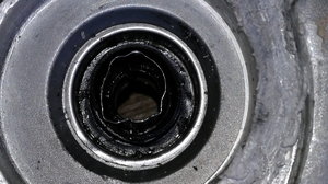

Вопрос ко всем SOS!На днях заменил помпу на новую,но забыл поставить вниз крышки маленький сальник.У нас в правой крышке сцепления (с низу) есть маленькое отверстие...для чего оно.Всё бы ни чего,но при движении с этой ,,дырки,, вытекает масло.Снова разобрать и вынуть помпу целиком не получится она входит очень и очень туго при помощи киянки и насадки под размер забивали.Что решили,эту дырку заклеили на холодную сварку....можно ли так сделать,какие последствия будут....Спасибо за все ответы.Вот сама старая помпа...
Как-то уже писал там 2 сальника. 1 со стороны помпы, 2й со тороны двигателя. Между ними в корпусе то самое отверстие и служит оно как предохранитель, если пробьёт один сальник от из него течёт антифриз, если 2й то течёт масло если заткнуть, то есть вероятность попадания антифриза в масло.
Беда какая-то!Что снова заказывать сальник и саму помпу в сборе именно так идёт комплект или сальник попробовать вынуть?

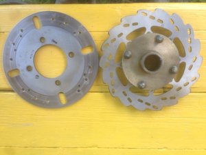

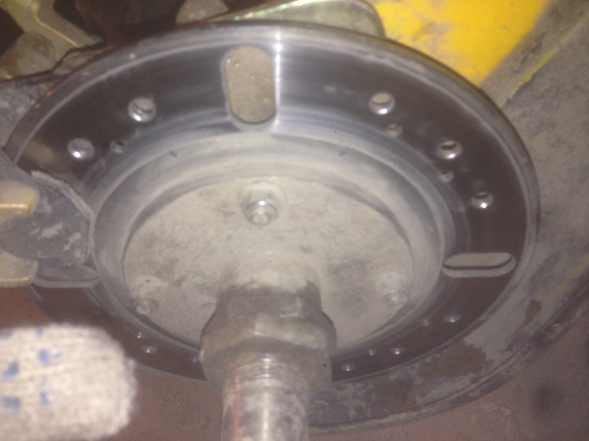

В общем добавил дырок - результат точно Есть! Тормозит однозначно лучше-почуствовал сразу

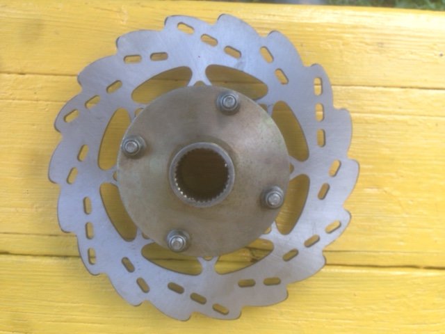

8 часов назад, drozdov_vv сказал:
Когда у меня была девятка, я поставил синие писалки (форсунки омывателя лобового стекла, с синей подсветкой), так у меня сразу движок стал переть и на дреге всех опускал как делать нехер!!!
Странная логика у всех-делаю тормоза-все говорят про -ПЕРЕТЬ!?
Баки меняют-фары ставят-багажники варят-защиту кроят-тоже ПЕРЕТЬ!
Парни вы башку то включайте -и хрень не пишите-прочел все 343 страницы-половина бреда-из них по делу ответов-от Юрича да еще несколько человек-остальное треп-типа-сколько оборотов (карб)-покрутить чтоб поперло? и тд.
Один спрашивает как суппорта открутить болты свернул-второй колодки от МАЗА -пилит -кроит))))) которым цена в погожий день 500р-тоже спрошу Че ПОПЕРЛО?
Себе я сделал как мне нужно-быстро разогнаться-и так же быстро оттормозиться.
Но факты упрямая штука-тормозит лучше в разы-ФАКТ!
-Понятно что Башан-недоРаптор) получится поменять-возьму Раптор.
Всем удачи-Лирика:excl:
Изменено пользователем Евген45
Делать или не делать решать только Вам. Что Вам заказывать если решитесь делать тоже не скажем т,к. не знаем что у Вас уже есть в наличии.Вообще сам узел разборный, обслуживаемый и ремонтопригодный, проблемы обычно возникали только со старыми помпами из-за окисления при долгом простое, а в остальном всё вроде без проблем делалось.

Перфорация Т.диска несёт как + так и -.
+ облегчение (вес), лучшая вентиляция (охолождение) , если всё верно + лучшее само-очищение .
- меньшая площадь прижима колодок, хрупкость (ослабление конструкции на излом-отрыв) , ну и более быстрый износ диска т,к. его площадь уменьшилась,а давление на него возросло, так и накладок (колодок).
У меня на банашке тоже тормоз не супер из-за общего износа, менять все кишки и цилиндры  нет желания, тоже буду что нибудь колхозить по случаю.
По поводу колхоза не парюсь и Вам ни кому не советую. Все мы люди разные по образованию, техническому развитию, с разным понятием о прекрасном, красоте и т,д. кто-то может что-то сделать своими руками,а кому-то ну не дано. И нужды разные у одних зеркала, поворотники,наклейки, неоновые подсветки и слики на дисках, а у других злая резина , крылья , багажники и т,д., одни периодически подшаманивают и улучшают квадр под свои нужды, другие ездят пока не отвалится что-то. У нас в компании набралось 5-6 таких квадров , так вот при покупке (все брали б/у) не было не одного в нормальном или идеальной состоянии. ( не подвеска так проводка , не  проводка так сам мотор, если и там и там нормально, значит рама винтом будет ))))

Спасибо. Достойный комментарий. Я после покупки его с мая весь уже перебрал- сейчас он более менее соответствует тому что хотелось бы.
Для нормальной работы тормозной системы, проверяйте передние тормоза, если перед не тормозит или тормозит плохо, то хоть что делайте, поможет только парашут или якорь.
15 минут назад, Толяныч191 сказал:

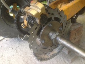

передние тормозят очень хорошо-все прокачано и смазано.-лечил задние.
Вроде вылечил.
Хотел поставить задний тормозной диск перфорированный от питбайка-выше писал и фотку ложил-не могу найти в наличии-поэтому пока так замудрил.
возможно так и оставлю
11 часов назад, Yurich сказал:
От души Спасибо за хороший ответ!!!Сегодня консультировался со спецом,ответил тоже самое,возможное попадания масла в антифриз и с заклеенной ,,дыркой,,не посоветовал катать.Буду в выходные заниматься а хотел за клюквой сганять на квадрике...а квадрик всё равно милее?

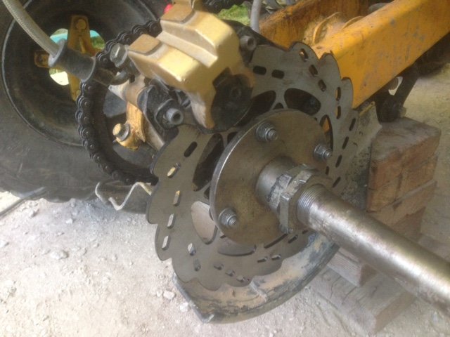

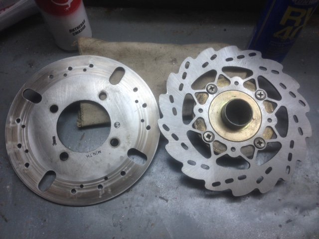

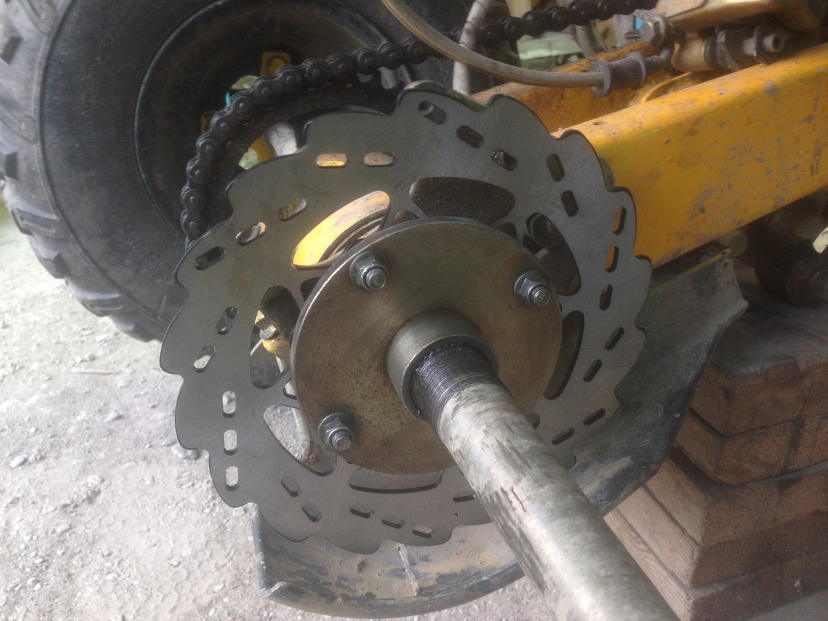

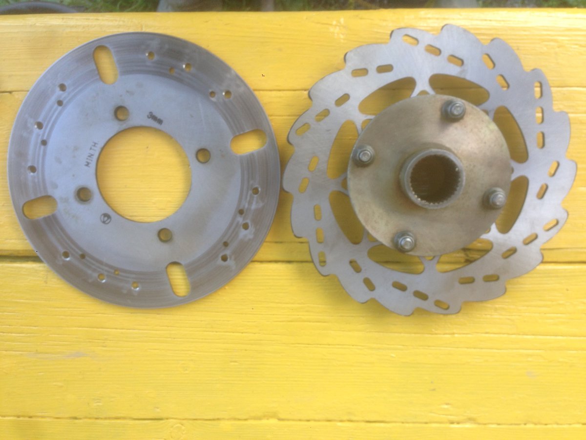

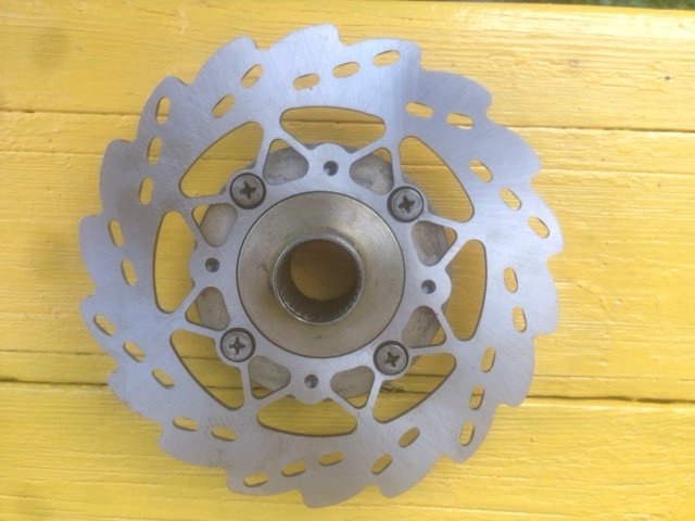

Для тех кто сомневался. Диск наконец то нашел и забрал. Скажу сразу что диск от питбайка по размерам как родной и цена ему 800₽.  И то что получилось. До кучи еще скобу тормозную прикрутил чтоб не бренчала
В 15.09.2018 в 07:17, Евген45 сказал:
Откомментирую свое сообщение. Тормозит Охрененно!! Если тошнить то наверно не понять тормозит чуть по веселей и быстрее чем на стоке. Но если валить по лесу и кочкарям именно- валить то это то что нужно- схватывает на раз и на юз -и с прыжками на трамплинах с поворотами это просто кайф- задницу заносит как надо!!!!)))) советую не пожалеете!!!! Намотал сегодня верст 140 -тормоза просто радовали на ускорениях и торможениях. Практически раптор))) единственное нужно новые колодки поставить - старые быстро умрут-точнее умерли.

В 15.09.2018 в 20:27, Евген45 сказал:
На всякий случай ссылку  в студию на тормозной диск об пита. Я как-то в межсезонье пытался найти  на будущее подходящий диск для замены, но не получилось.
Единственное, что скажу от себя - на штатном тормозном диске тормозит  без нареканий для данной техники. То что написано про отменное торможение по кочкам и юз, то что-то я для себя не представляю улучшения. Дело в том, что задняя ось не такая и нагруженная и пустить ее в юз не составляет труда и на штатном тормозном диске. Тут больше похоже на эффект плацебо или на то, что штатный диск был поведенный или не отрегулирован момент "схватывания" тормозного цилиндра. Уж простите, как есть. Если задние покрышки и так скользят по земле при зажатии тормоза, то так добиться улучшения тормозов заменой торм.диска? Да и лично мне не хочется пока терять показания спидометра, хотя жить и без этого можно.
