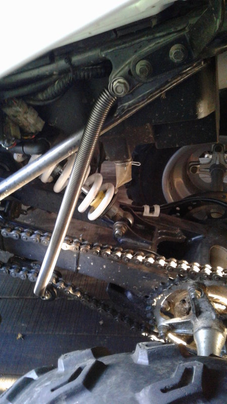

Форумчане!Подскажите!У меня плохо подтягивается цепь,на ирбисе два болта у меня четыре.После небольших прохватов болты самопроизвольно выкручиваются и цепь имеет больший провис,делаю как положено,отворачиваю четыре болта,вставляю в паз экстентрика шестигранник и двигаю квадр туда-сюда,однако цепь чуть подтягивается но очень мало.Пробовал и такой вариант,укорачивал на звено,итог цепь ни как не мог соединить,становилась короче естественно,четыре болта тянешь потом а они как пластелиновые.Хочу поменять все четыре болта с гайками на более качественные,но вот беда,экстентрик чуток подтягивает цепь а чуть больше двигаешь цепь вообще провисает,повторяю процедуру снова,в чём может быть причина?Спасибо.

В 24.09.2018 в 14:34, spektr сказал:
Возможно что-то ещё удерживает эксцентрик ( например крепление тормозного суппорта), Пластилиновые болты однозначно меняй, а вообще эксцентрик практически в круговую проворачивается и натягивает цепь в пределах одной пары звеньев.
В 24.09.2018 в 20:09, Дмитрий А сказал:
На ирбис с восьмёрки ставь, на что-то другое не знаю. Но с восьмерки тоже не каждая подходит, нужно искать такую. Полистай форум .
Дим какое листать форум ))) человеку лень свой собственный профиль заполнить по минимуму, а ты ему форум ))). Даже не ясно на что он ставить эту шаровую собирается, может просто форумом ошибся. )))
45 минут назад, Yurich сказал:
А вот так не прокатит?
4 минуты назад, spektr сказал:
УжОс!!!
Как мне это теперь развидеть?
Вместо пружины от калитки, можно еще доводчик прикрутить.
4 минуты назад, drozdov_vv сказал:
УжОс!!!
Это как вариант,пока не испытывал,заипался с цепью,натяжка ни как не реагирует...
13 часов назад, spektr сказал:
13 часов назад, drozdov_vv сказал:
УжОс!!!
Прокатит однозначно. Проверено и одобрено, только пружинка малость другая ))) Как говориться на без рыбье и рак рыба.
С доводчиком тоже тема, можно усилие регулировать, но его ещё пристроить надо, он массивнее, объёмнее и имеет корпус который набьётся всякими какашками , что приведёт к не адекватно и вообще не рабочему состоянию. )))
Всё-же осмотрите штатный механизм натяжки, там ломаться нечему.
3 часа назад, Yurich сказал:
В ютубе подсмотрел,у него такой же квадрик мотоленд 250S парень сделал на пружине,в обзоре он сказал что проблем с цепью больше нет,поставил и забыл.Здесь на форуме кто-то что-то подобное показывал.Конечно нужно смотреть и штатный механизм да и болты с гайками менять 4шт.Спасибо за поддержку!
В 27.09.2018 в 16:59, spektr сказал:
Так бы посмотреть на неё на пружинку другую..
Да что там смотреть-то ))) Пружина поменьше (короче,меньше в диаметре),а сверху металлическая пластинка с отверстиями, переставляя из отверстия в отверстие можно регулировать силу натяжки. Вот как-то так ))).
41 минуту назад, Yurich сказал:
Спасибо я вас понял и услышал.Уже поставил пластинку но ещё коротка-переделаю,вчера катнул немного всё отлично.Но тут дело немного в другом ещё.Пружина ещё крепится к колёсику(успокоитель цепи)так вот это колёсико не крутится из за того что гайкой на 10 поджимаю эту пружину а сам шток очень короткий и не хватает резьбы,если ослабялять гайку,то при движениии её можно потерять.Сам шток на который одевается колёсико с пазами нужно наверное удлинять...пока думаю,что подскажите..
