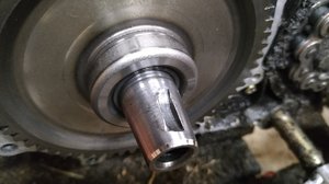

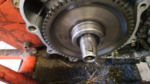

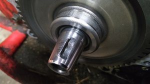

Коллеги, добрый день.
Нужен совет.
Менять кален вал, или попробовать покататься какое-то время, пока совсем плохо не станет.
Смысл в следующем.
Обгонная муфта приказала долго жить, а дети не разобравшись в ситуации, пытались завести квадр раз 100500.
Походу шпонка и поехала.
Шлицы на валу вроде как полуживые, цепляться есть еще за что. Максимум что я думаю зажигание отвернется, если её окончательно срежет.
Фото ниже.
На крайняк попаду опять на обгонку, шпонку, ну и новый вал естественно... ;)
Фото после снятия обгонки, вот так провернуло шпонку.
Шпонка и вал в натуре...
Детально №1
Глубина подреза
Изменено пользователем drozdov_vv

В 31.03.2019 в 18:06, drozdov_vv сказал:
Нужен совет.
Смысл в следующем.
Фото ниже.
Детально №1
Глубина подреза
Ротор генератора должен плотно сидеть на конусе вала,а шпонка лишь направляющая для правильной установки ротора. Вал выглядит вполне живым , если посадочное место не просажено, то не вижу причин по замене.
19 часов назад, Yurich сказал:
Вал - живой, а вот посадочное место под шпонку - подраздолбано.
Рискнем пока так порулить. На крайняк, шпонку каплей сварки зафиксирую, один  потом вал на выкинштейн.
46 минут назад, drozdov_vv сказал:
Судя по фото место под шпонку поживёт ещё и без сварки. Похоже у тебя болт крепления ротора прослаб, вот и побило гнездо. там надо что-то типо фиксатора резьбы применить чтоб не откручивалось самопроизвольно.
33 минуты назад, Yurich сказал:
Данунафиг, я и болт и ротор с обгонкой через такие матюки снимаю, не хватало еще туда фиксатора резьбы!
Всё равно спасибо!
Я так и хотел сделать, решил просто спросить, может было у кого похожее?
