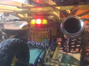

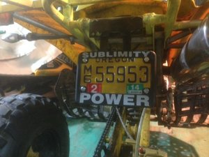

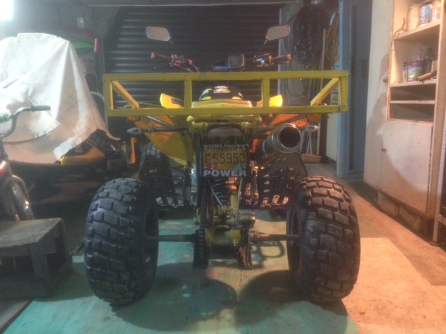

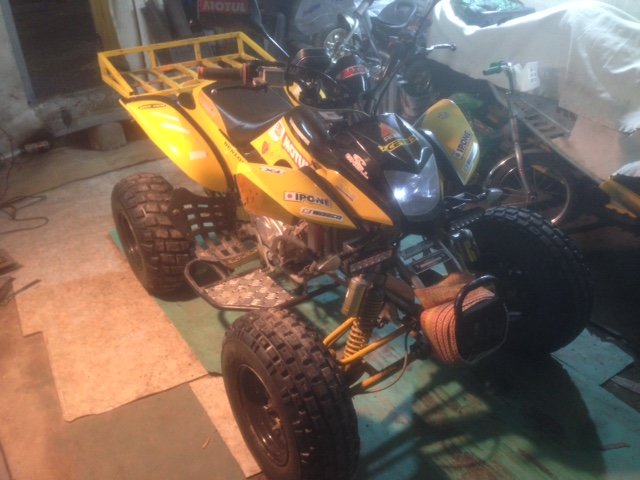

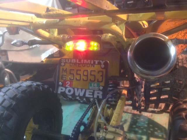

Всем привет!

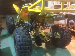

Сезон снегохода закончен-приводим в готовность квадр.
Багажник подварил-подправил
аморты передние подкачал
колеса накачал
Рычаги передние прошприцевал
тавотницы заменил
Аккум новый поставил
Номер поставил
На учет встал!)))))
IMG_8475.thumb.JPG.0d1849ffd72e8a3a826aa45d9306bdfd.JPGIMG_8474.thumb.JPG.f6745f288c49646f63e6718194fe4a7b.JPGIMG_8473.thumb.JPG.6d4cd8c66c2f732ccd2a86d497518de3.JPGIMG_8472.thumb.JPG.96716024a2313b8ae2dbde06d222e810.JPGIMG_8470.thumb.JPG.75335e08fd81842bfbe8fd1bc8208879.JPGIMG_8469.thumb.JPG.fbb3dc60638b271fc9101df9a016d83f.JPG
Что осталось сделать:
поставить демпфер руля
сменить масло
К СЕЗОНУ ГОТОВ!

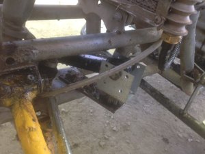

В 22.04.2019 в 21:20, Дмитрий А сказал:
После покатушки перестал работать аморт, решил приколхозить от чего-то другого, подошел с копейки. Перед приваркой креплений, аморт нужно с максимума сжать на 2-3 см.                                                                                                                                                                                                                                                                                                                                                                                                                                                                    www.youtube.com/watch?time_continue=3&v=WfNXTtgEZjw
По видео не совсем понятно разницы в работе аморта до и после. Что поменялось и что такое случилось с родным амортом после покатушки? Тем более, что теперь без пружины.
Я свой перебирал 2 раза. Вроде все норм на данный момент. Аналог найти не получилось в свое время.

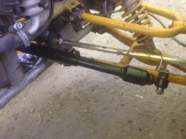

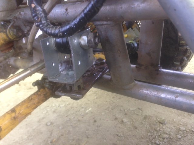

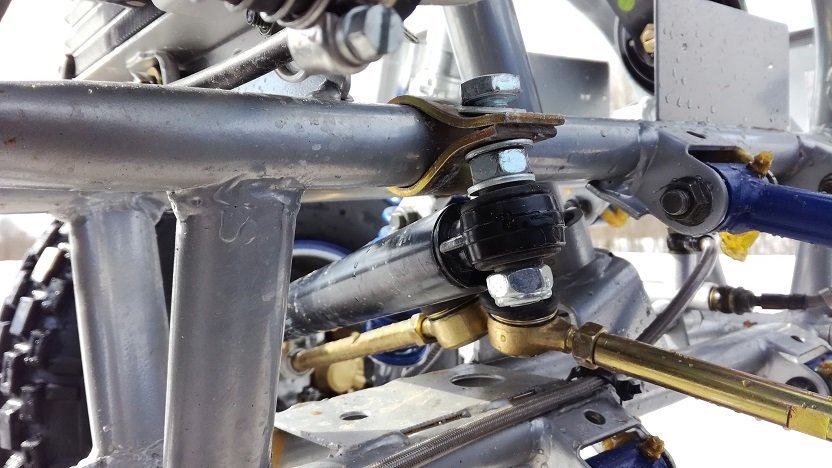

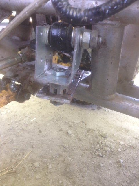

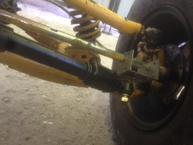

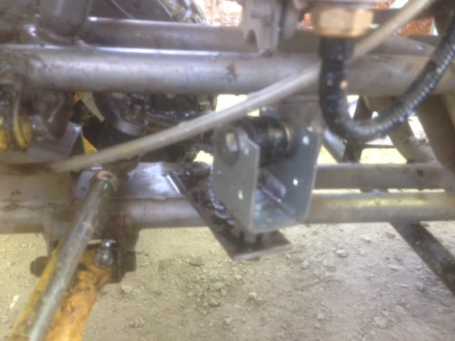

В общем хлопанул и я демпфер.
Насмотрелся начитался-все приготовил
Начал ставить-по легкому не встал.
Пришлось изменить немного крепеж.
если ставить скобу как у всех посередине байка возле рулевой-то не оставалось рабочего хода-пришлось придумать свой вариант
второй нюанс-крепеж возле рулевого наконечника-при полном вывороте-болт упирается в покрышку колеса(((
пришлось -ось болта сместить по центру скобы-и отпилить по длине болт-и повернул его гайкой вниз-тогда остается зазор.
либо-делать скобу шире-чтоб болт сел ниже и оставался зазор до покрышки
А так в общем заработала система.
аморт стоит параллельно рулевой тяги-излома нет.
прокатился немного-приход есть-но не настолько как ожидал))
может на другом грунте будет понятно-когда -кочки-ямы и щебенка с корнями-а так чуть мягче и не более того))
Не понялвот этот вариант-здесь ухо аморта  идет на излом-как это работает? когда подвеска вверх-вниз-тоесть рвет резину уха аморта-шарнир не в той плоскости работает?
IMG_20190309_125707.jpg.2362afda33506360f7e41c4b50082e90.thumb.jpg.1dbc29fe70caf8e0e4c24ab2cc573bee.jpg
Я не стал так делать-попробовал-получается хрень.

1 час назад, Евген45 сказал:
Я пробовал ставить этот хваленый демпфер. И, если честно, снял его и положил на полку. Для себя не увидел преимуществ в движении, эффекта "вау" тем более. Только лишняя приблуда в подвеске. У меня и так никогда особо и не было дискомфорта от тряски руля по любому покрытию на любой скорости. Более существенно для меня - это затекание "газанажимательного" пальца при нормальных пробегах (особенно в холодную погоду).

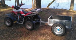

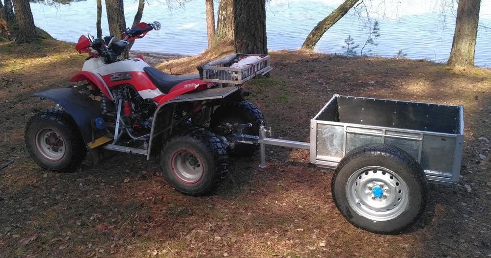

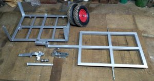

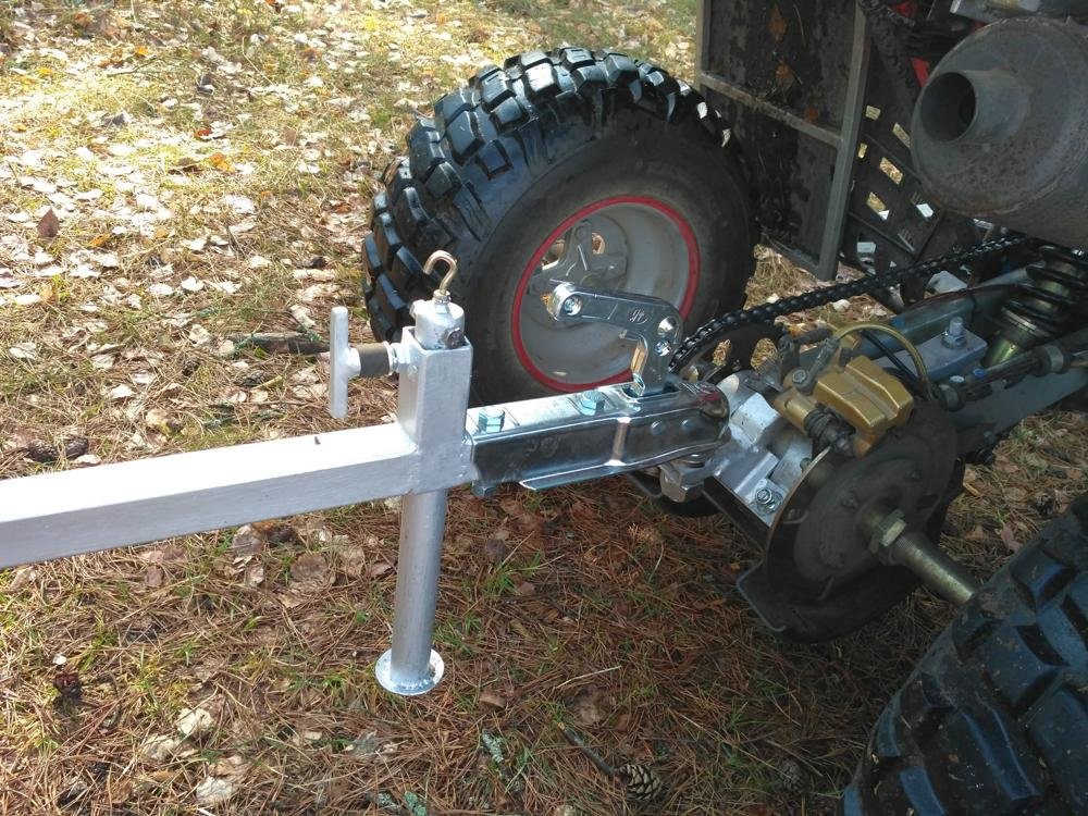

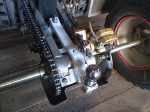

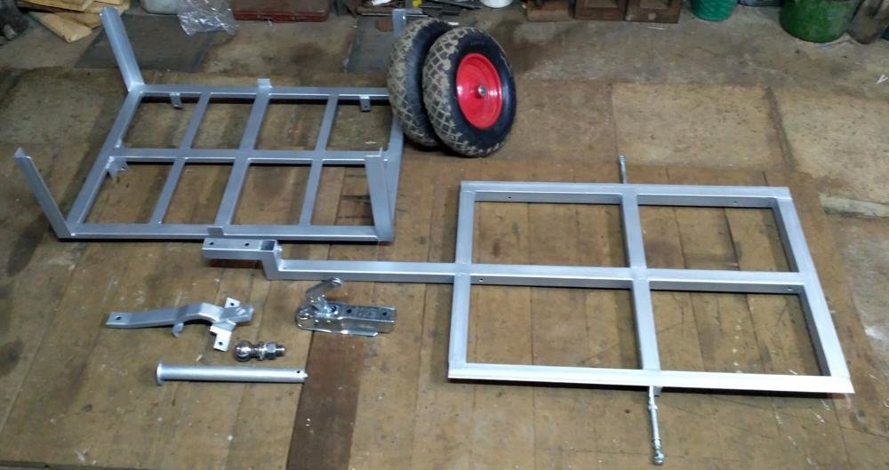

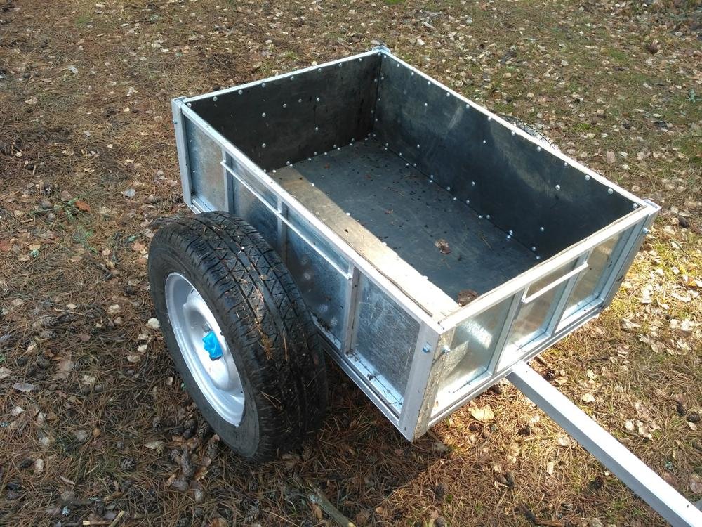

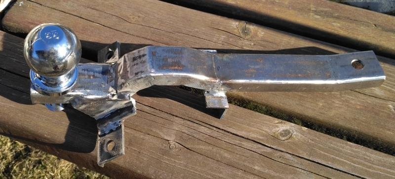

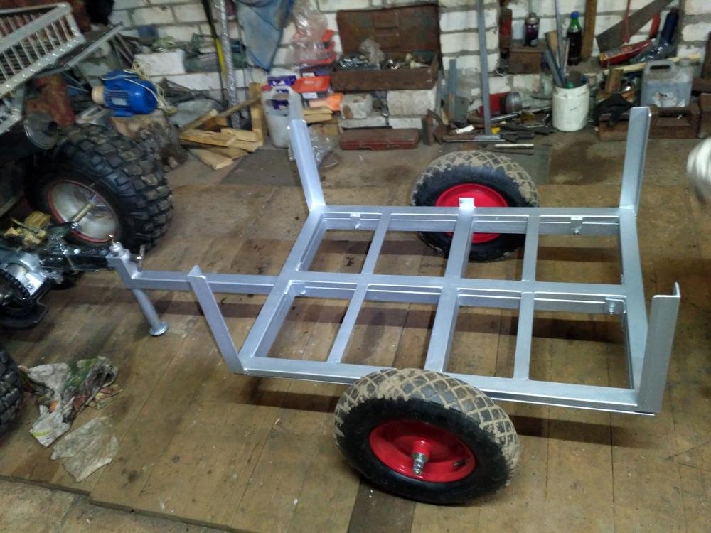

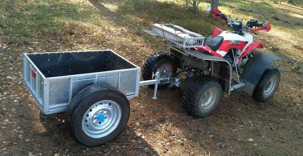

Как-то мучил я форумчан, чтобы поделились фото и конструкцией прицепа для квадра. Вот наконец-то дошли руки до изготовления, так как нужен для выезда на природу с походной баней и сопутствующими принадлежностями. Изначально сделал временный вариант с колесами от садовой тачки (естественно никуда не годится, но ступицы были в проекте). Потом поставил на нормальные ступицы и 13-е колеса. Испытания прошел вполне себе. Затраченная сумма на "колхоз" существенно ниже, чем при покупном варианте, да и слишком большие продают. Теперь наконец-то при необходимости не обязательно грузить целую гору вещей на багажник. Использовать буду время от времени.
Спойлер
001.thumb.jpg.821c35e989431fb1b7a26c8ac964987d.jpg002.thumb.jpg.2771dbe881ec6be1f0b098a3d6fd266d.jpg003.thumb.jpg.62c90300a606e35712aa01f1a374228b.jpg004.thumb.jpg.03900dfb00c8c602ae5b6544c93a1fd5.jpg005.thumb.jpg.212202411ff72cc151ef5693df57d1bd.jpg006.thumb.jpg.98f458a9245795064cb2cba9dd7a9110.jpg007.thumb.jpg.414059c90495404efb413538f8f1cf55.jpg008.thumb.jpg.1a8e8888b19e158f93bd4dde55a18eab.jpg
46 минут назад, Danik010 сказал:
у меня несколько раз было-што шибануло колесом по пню или камню -что чуть руль из рук не вырвало)) а так да согласен.
по курку-у меня газулька мотоциклетная-нет такой проблемы))
2 часа назад, Евген45 сказал:
Интересно с демпфером при резком наскоке на пень/камень вероятность облома наконечника больше (дополнительное сопротивление) или меньше (типа гасится энергия удара)?

В 25.04.2019 в 11:29, Евген45 сказал:
Работает)
этот узел на саму работу демфера никак не влияет
уже 500 км жесткой эксплуатации и всё отлично.
Демпфер точно снимать не буду
В 26.04.2019 в 18:08, Outstanding сказал:
Работает)
Я понял-что работает-просто резинку будет рвать) хотя может проживет дольше мота)))
