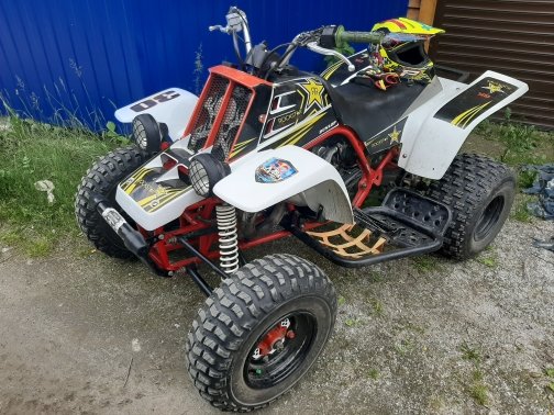

Привет. Ссылки рабочие-я купил одну из пар. Все -мот собран-ездит. -все подходит-все работает.
Параллельно купил еще игруху Yamaha Banshee 350.
Ракета-ураган.?
На ямахе в одного кровь сварачиваю-на Башанке -с детворой катаюсь.
