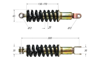

Ещё вопрос по заднему аморту..он у меня не работает с покупки, прыгает..его можно починить самому? Если да, то как? если нет, то есть ли какие аналоги котоыре встают на его месте с минимальными переделками? И какие параметры не важны при выборе аморта? Исходя из фото? К примеру длинна может быть 290 или 310? Отверстия 10мм а не 12мм? Вроде меньше влезет, это если больше нет ну и т.д. и т.п.
