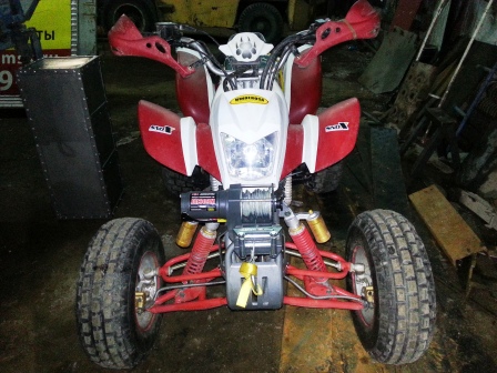

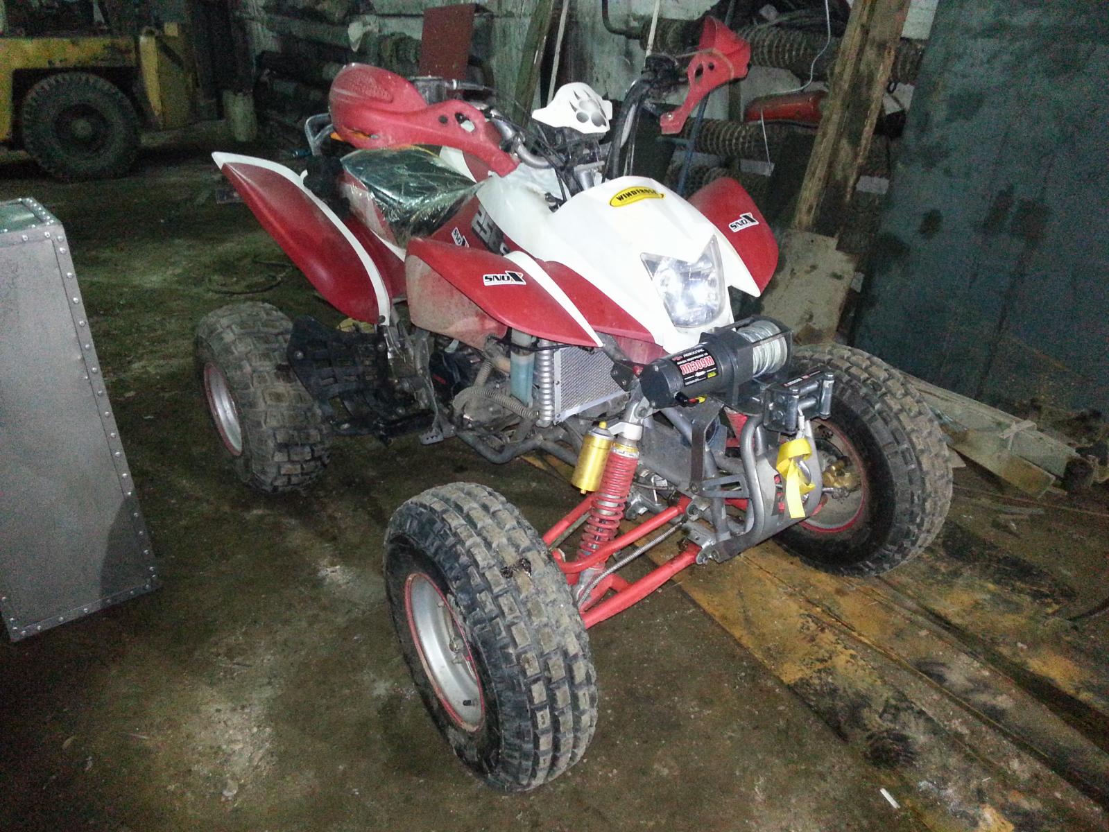

День добрый! Пока ждал советов бывалых форумчан, сам решил вопрос с лебедкой! Странный форум, полнейший игнор)))
Установил лебедку, испытания прошли успешно!
видео по ссылке -
Сейчас планирую ящик куда нибудь разместить, на фото его видно слева.
