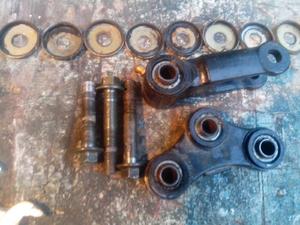

Вместо сайлентблоков передних рычагов идеально подходят уплотнения бачка тормозного цилиндра с пассата номер по фирме Ate: 03.3304-2208.1
Обещанные фото сайлентблоков в рычаге, пока 1шт. Садится идеально, без доработок!
дайте-ка мне размеры точные на рычаге, куда эти втулки становятся
ширину знаю - 35мм
диаметр внутренний -?
диаметр болта -? 12мм??

Как остальные ставить полезу, замерю...
Еще нужно внутреннее расстояние по уху на раме!
Возможно найду человечьи сайлентблоки на рычаги))

А втулки верхние и нижние разные получается по болту? На 12 и 14мм.
Короче, что нашел из приближенного от авто:
Сайлент рычага - 96380613 (сайлент переднего рычага Матиз), но это только с доработкой, самая большая беда - это внутренний диаметр 10мм((
Наружний 27мм - но это резина, поэтому можно умять, допустим, сделав 3-4-5 продольные канавки болгаркой)

Второй вариант - 96535087 (от Шевроле Авео)
Внутр - 12мм
Нар - 28мм
DE3080D6.PNG&Size=250x200&MethodType=8
Внутр - 12мм
Нар - 28мм

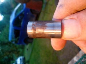

вчера купил резинки от радиатора волга 3110, как писали на форуме для башана, отрезал не нужное, и в пресовалболтом с большой шайбой

С саленблоками мне всё же пока что нравиться больше всего нравиться то как я сделал. Самый аккуратный и рабочий вариант)
