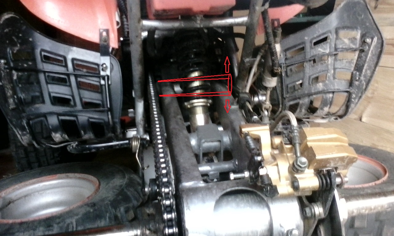

        1.   тут такое дело- восьмирят колеса на ровной дороге, "в поле" само собой не заметно.
я снял задние колеса и замерил
поочередно расстояние между центром и всеми четырьмя "лепестками" крепления колес.
разница в +-1мм. - это может влиять?
+подвигав ось я заметил, что люфтит вся задняя подвеска только в одном месте (отмечено красным кругом)
примерно вот так:
как этот узел называется? я не силен в технике, и поэтому не хочу гадать, а может и лишний раз, НО спросить.

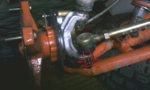

          2. ну и сразу еще одна проблемка, на которую мне на ТО ответили, что это "разболталась рулевая тяга" и просто подтянули одну сторону (это не решило проблемы или она снова появилась)
если двигать переднее правое колесо вправо-влево, то в диапазоне +-5градусов ходит только конец шаровой, тяга не двигает руль, руль не дергается!
если те же манипуляции проделывать с левым колесом, то руль реагирует.
вот видео на Ютуб загрузил как дергал колеса, правое дергаю - ходит только шаровая тяги, левое дергаю - ходит руль и тяги.
это, что? шаровая опора рулевой тяги скончалась? её менять? как срочно? в один момент она меня "без колеса" не оставит?
просто пробег всего то 450км. это недочеты сборки или качества деталей?
что посоветуете? а то боюсь на дальние дистанции по пересеченке ехать... а так хочется, драйв от квадрика офигенный!!!
Спасибо, и еще раз извините если уже обсуждалось, ткните меня туда носом.
про задний маятник и люфт (1.) я так понял это мне вот так:
  • Снятия маятника:
  • 1)Снимаем полностью цепь чтоб не мешалась
  • 2) Снимаем полностью датчик спидометра
  • 3) Откручиваем полностью машинку тормоза и гидро линию от тормоза (от маятника)
  • 4) Откручиваем задний амортизатор с низу от маятника и от заднего амортизатора
  • 5) Откручиваем болт который соединяет маятник и раму
  • 6) Достаем маятник. Снимаем с двух сторон пыльники и изнутри ось. (если ось имеет износ заказываем новую) (Я У ТОКАРЯ ЗАКАЗАЛ НОВУЮ КОЛЕННУЮ)
  • 7) Достаем игольчатые подшипники (мне это расточник делал) и аккуратно впрессовываем новые (Подшипник маятника : Hk2220 xh (замена Ika 8.8987.0 );"
да? искать эти подшипники и менять, пока не поздно?
инструмента много надо? просто я только "начинающий" механик... раньше всё отдавал в СТО, а этот квадр у меня как Первое Хобби гаражное...  так то я затариваюсь инструментом. в финансах не очень "не стеснен" :(
  • Снятия маятника:
Да пр первой проблеме та все правильно сам нашел. Инструмент нужен обычный (ключи да молоток и какая то длинная трубка выбить подшипник) ну и прямые руки чтоб подшипники достать. На форуме еще писали что можно ставить не подшипники а бронзовые втулки таких же размеров и тоже люфт пропадает и ходит достаточно долго.
По второй проблеме (видео посмотрел не особо что то видно) советую сразу купить тягу от машины(номер писал на форуме) отрезать по длинне нарезать резьбу  будет тебе счастье.(выйдет на все 4 рулевые шаровые не больше 1000р)
спс
насчет тяги, ты про эту?
8) Для ремонта рулевых шаровых заказал на пробу одну Стойка стабилизатора переднего Delta 1-B1-809 (Ее нужно будет отрезать по нужной длинне(65мм от центра шаровой) и нарезать резьбу левую/правую плашкой М10 1.25)
их значит 4шт надо... упс, видимо 2шт. у них же шаровые с двух сторон на каждой????

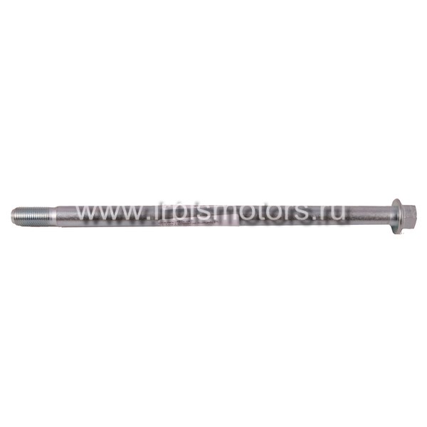

550 км... появился люфт в маятнике... ну, думал подшипники сдохли. разобрал, и выяснилось, что ось маятника сдохла. на ней продавленные следы от игольчатых подшипников (подшипники сами живее всех живых оказались! еле выпрессовал...)
пришёл к нам на мехзавод, токарь посмотрел и удивился! почему же она сырая? типа по ней подшипник ходит, должна быть каленая! (я и сам в принципе так и думал) в общем 2500 изготовить каленую ось. и хрен знает сколько ждать подшипники ((( у нас нигде в наличии нет (
в итоге Квадр встал (а щас золотая осень! самая пора кататься по лесу... красота!)
так что, товарищи, если не хотите встать в гараж в разгар сезона, советую изготовить ось заранее, да и подшипники заказать наперёд тоже. рано или поздно эта заводская сыромятина даст о себе знать. размеры оси где-то выше по форуму уже писал Петр ( Progex) (кстати респект ему огромный! очень много полезной информации пишет)

я уже писал про люфт в оси маятника, прочитав форум - грешил на подшипники и их китайский износ.
разобрал сегодня весь зад, как описывал Protex
выяснилось, что подшипники очень даже в отличном состоянии!!! ;)
 стоят везде HK 2220, смазка везде есть, а люфтит ОСЬ мятника, так как она на 1мм тоньше по диаметру (она 14мм), чем внутренний диаметр(15мм) втулки в которую она вставляется и по которой бегают подшипники!!!
износа совсем ничего.я так понимаю сама ось должна туго сидеть в втулке, которая в свою очередь уже крутиться на подшипниках? так? :blink:
короче у меня примерно такая: Ось маятника M14х1,5х260mm
а надо что то типа: Ось колеса переднего M15х1,5x275; GARPIA
или я неправ? :wacko:
ну потому что все остальное в норме, износа нет (я только первых 400км намотал)...всё целое. я один такой "счастливчик"?!?
