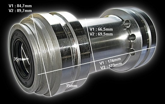

Ребят подскажите где можно заказать кронштейн оси attachicon.gif ImageUploadedByTapatalk1412315366.897485.jpg
Это называется ступица . Купить можно тут http://www.mazepper.ru/catalog/120394/133410.html

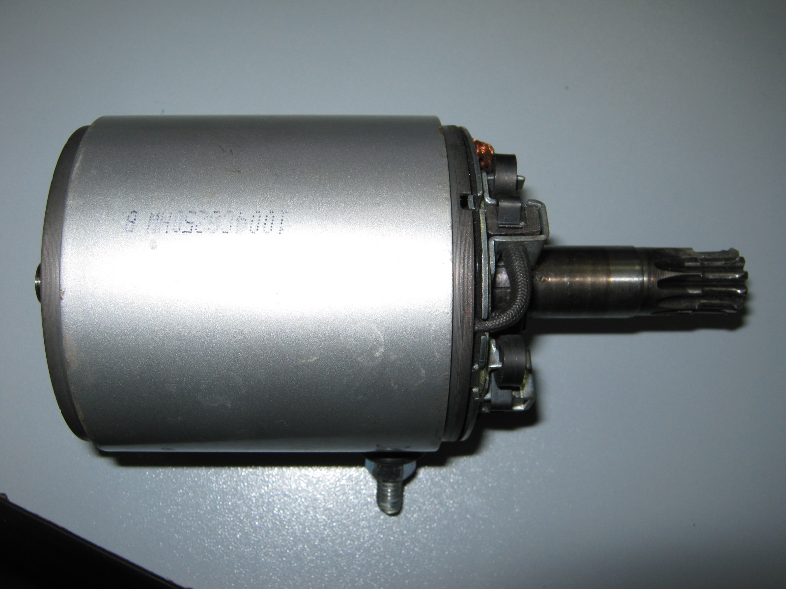

Стартер вот : http://scootermag.ru/product/19684/
А что со стартером то случилось ?
Спасибо за ссылку, шестерня на стартере развалилась. Вроде и не стартовал на скорости!
