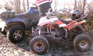

ну и покатали заодно, наверное последняя этой осенью покатуха, закрыли так сказать осенний сезон

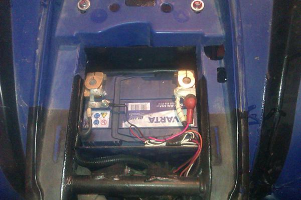

post-16593-0-43252700-1415128740_thumb.jpg http://forum.atvclub.ru/showthread.php?10041-Bashan-BS200-S-7/page109
вот такой аккум народ ставил на bashan 200. (40Ah 330A varta) по всем признакам от деу матиз.
и заряжают его наверно не от генератора, а от 220.

конечно я не мега аккумуляторщик, но когда покупал аккум на очередную машину, то продавец сказал, что надо ставить аккум ровно такой, какой предусмотрен заводом изготовителем. ибо поставишь мощнее, он будет сильно нагружать генератор и диодный мост... а у нас и так все "китайское" так что если застанет меня эта проблема, буду брать такой же, тока фирмовый ))
а по поводу горловины бака: тоже гнул на заправке! потом взял молоток, деревяшку и аккуратно простучал отверстие по краям, утопив дырку чуть глубже. теперь закрывается туго и вроде бы меньше выплескивается ))
Если емкость больше, то как это нагружает генератор? временем зарядки? Думаю что аккамулятор большей емкости никак нагрузить гену не может. Он даже при запуске меньше разрядится и генератор нежно восполнит небольшую потерю.
