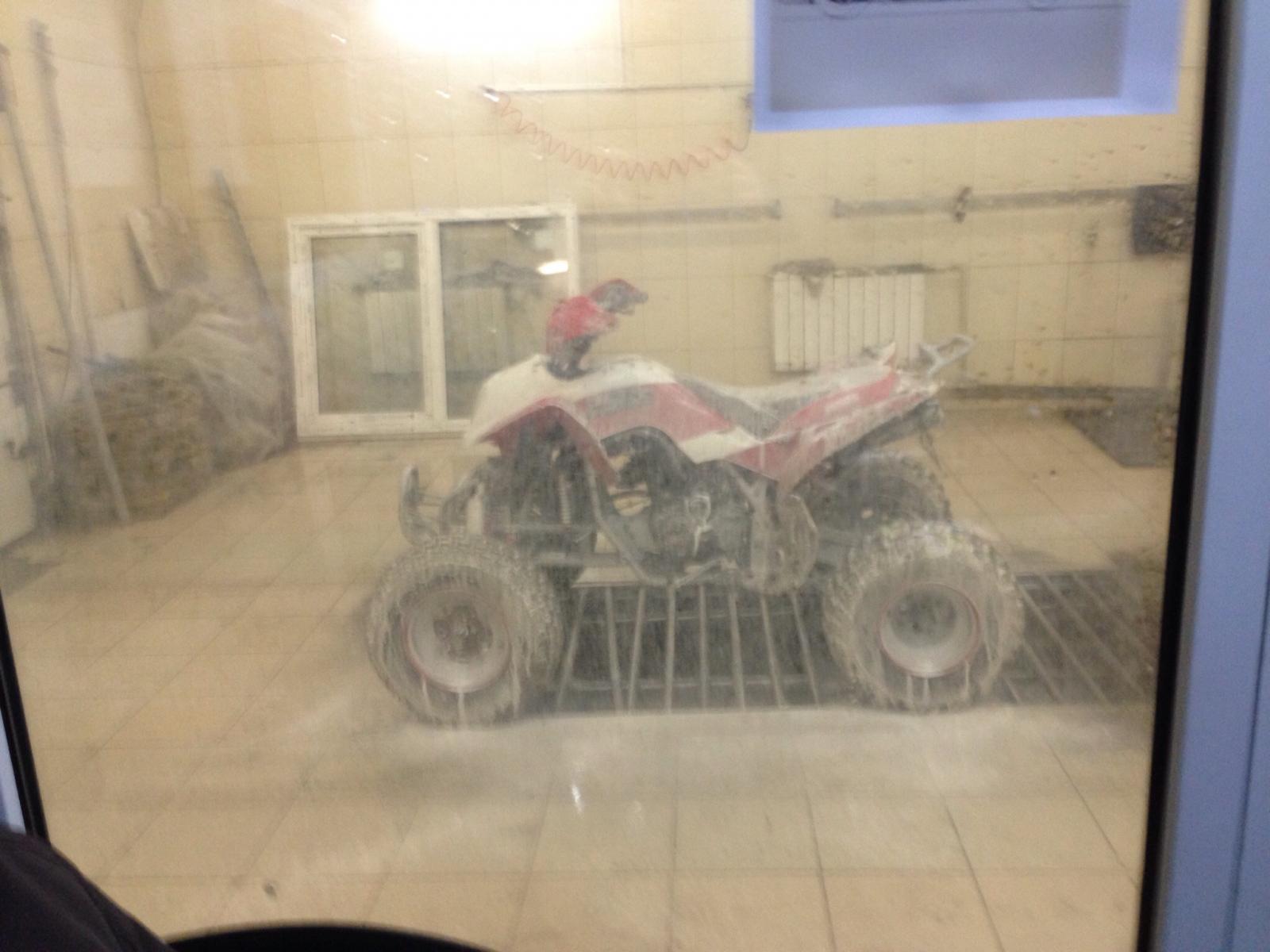

Вечер добрый , сегодня погонял немного по грязи, потом решил заехать на мойку прежде чем ставить его в гараж, квадр помыли, сел завел, выехал с мойки и залох( еле завел , квадр не тянет, глохнет, еле заводится, кое как доехал до гаража, вопрос к знатокам - куда мне на мойке так залили что теперь такая хрень? Или постоит просохнет и будет норм?
почему не схватывает при заводе?! чего может не хватать КРОМЕ аккумулятора (он 100500% нормальный, +через крокодилы автоаккум подключал) ?!?!?
свеча?
провода к свече?
какая то электронная хренька которая стоит между аккумулятором и свечой?!?!?
может стоит что-то "по-надежнее"/"по-мощней" вставить?!?
ну просто выбешивает, что 125куб мот, если что, можно с дергалки, хоть минут за 5 мытарств, завести, а наш только с кнопки  и то ни фига!
