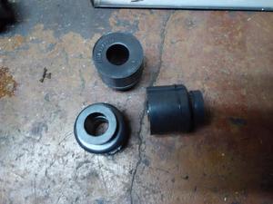

да от опеля 70-х и от лотуса)))) я сделал просто, купил резинки радиатора волга 3110, 15р штука, отрезаем где линия и шляпка, эту часть мы используем для сайлентблоков рычагов(впрессовываем с двух сторон) вторую часть, оставшийся резиновый цилиндрик надеваем на наконечник вместо стандартного пыльника перед этим все вымыв внутри и смазав, вот так пробег уже 800км и не намека на люфт, так же использую на рулевых рычагах это ) верхние шаровые от мерса W124 360рублей( но купить болт дополнительный нужно, примерно как у меня с левой стороны

бери опелевскую мне подошла но потребовалась работа токаря он выточил 2 втулочки чтото вроде этого fcdce04f6450.png толщина  красными стрелочками показана вроде 18 мм точно не помню и в нутри резьба по деаметру наконечника

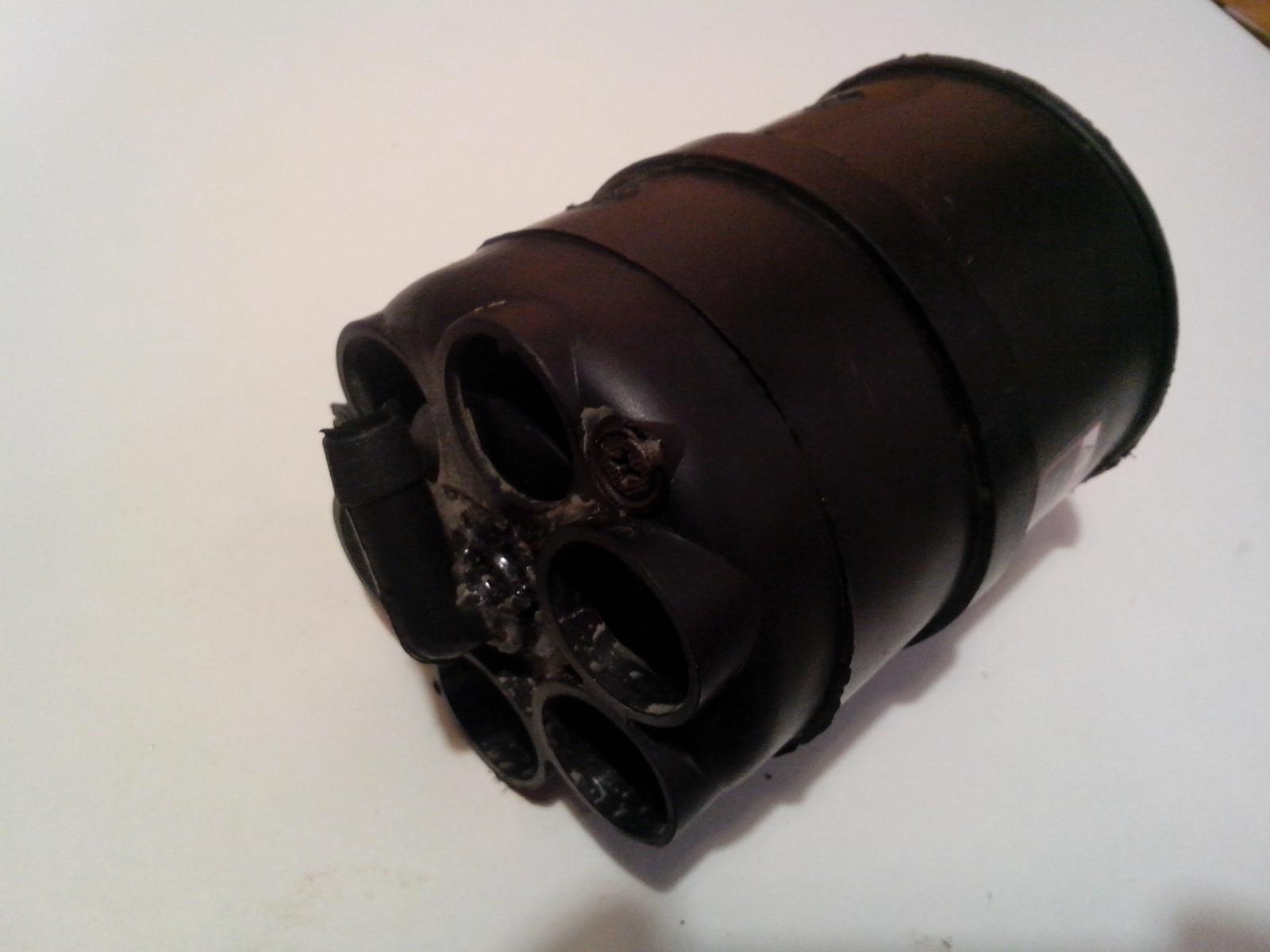

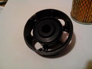

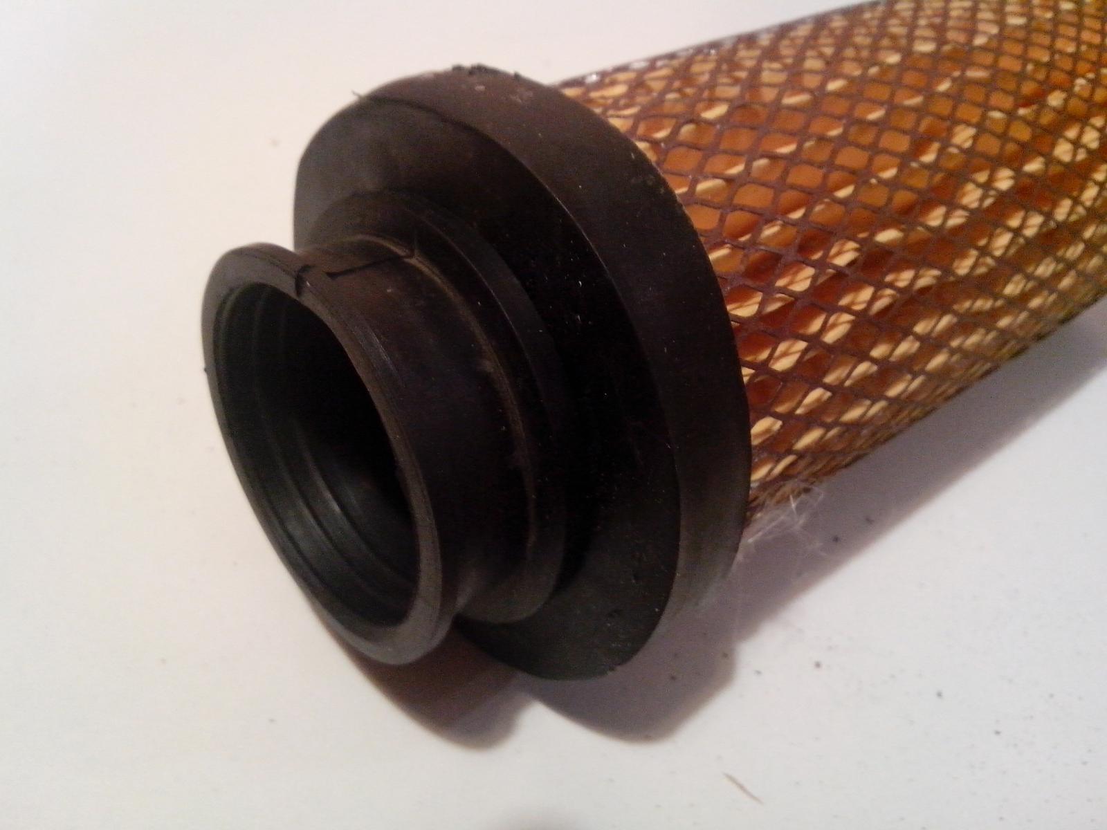

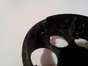

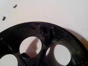

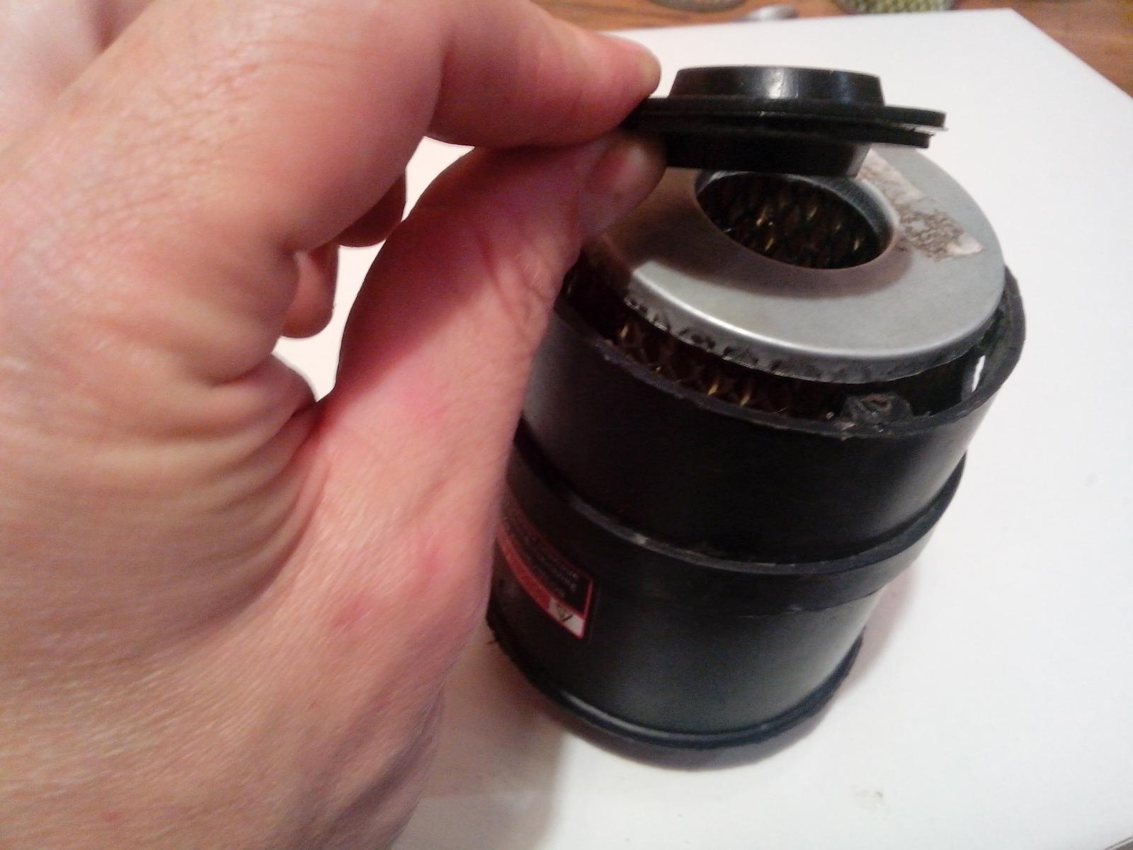

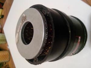

Изготовление фильтра. Как то раз поставил квадр вертикально и чего то там с ним делал. через вентиляцию картера натекло масло и качественно припитало мне воздушный фильтр, так что аж не заводился. Поиск по магазинам различным дал результат в сумме 450 рублей и то нашел случайно, нигде в городе нет. Решил что эту проблему нужно решать.
Купил в магазине масляный фильтр от волги с 402-м мотором и ремкомлект к нему. 45р и 25р цена вопроса.
Ну и все, дальше только делать, высота должна получиться 90мм:

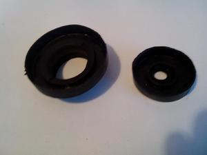

далее взял старый фильтр и раскурочил его, понадобится верхняя и нижняя резинка
затем подрезаем верхнюю крышку
ну и собираем:
ну и инструменты, которые понадобились:
Но, думаю, что боится воды. Вожу в рюкзаке, вместе с цепью, запасной.
