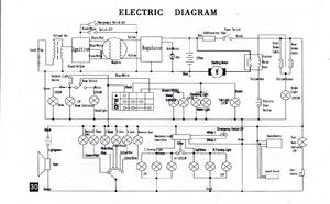

тут вспомнил что есть схема электрики,правда на двухсотого башана,но она не сильно отличается.Может кому пригодится.
