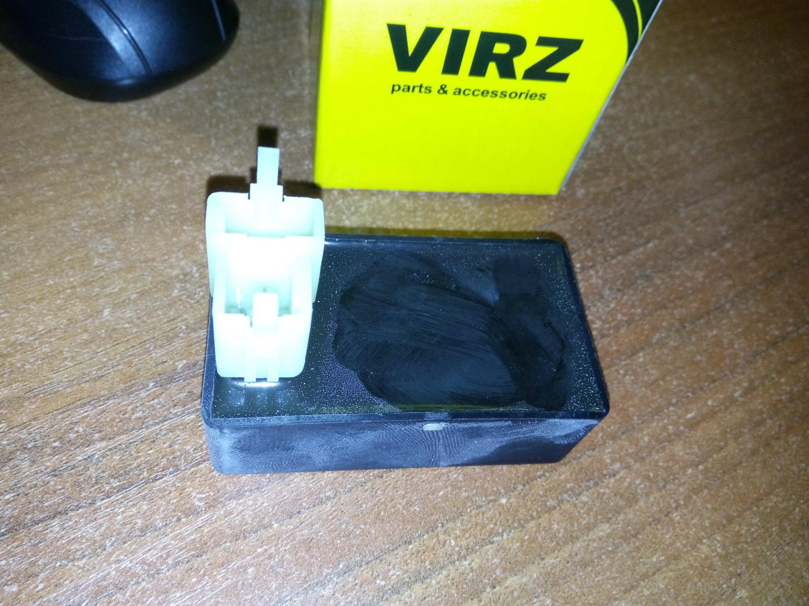

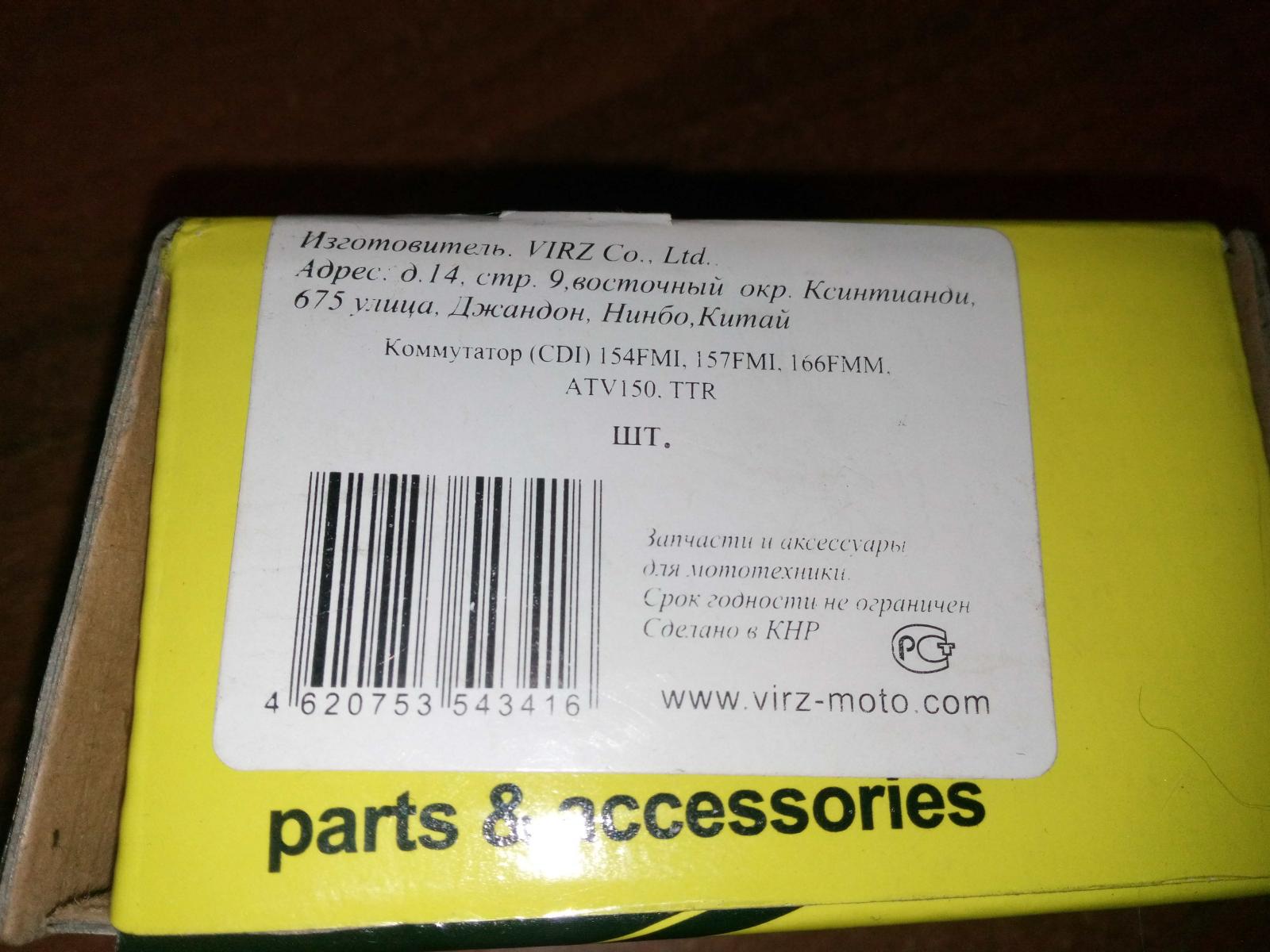

Коммутатор (CDI) 154FMI, 157FMI, 166FMM, ATV150-250 (6конт.(4-2)

тут лично мне бросается в глаза маркировка свечи... наши ранее подобраные НЕ подходят :(  (прикиньте я эти НЖК по 300р купил)
а DR8EA NGK и  DR8EA NGK это к мото ТТР250 у которых двигатель  4Т 165FMM (CB250)
сказать где я это взял? B)
воооот ссылка   будем им верить?
