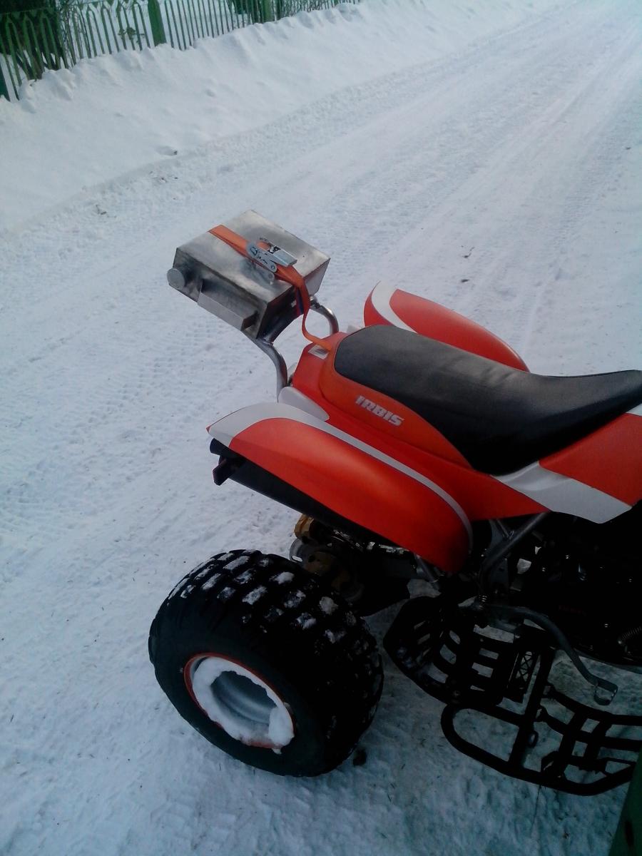

Проблему перевозки канистры решил так:
Стяжка для груза, в ашане стоит 66руб
если канистра крепкая, как у меня, крепит к стандартному багажнику насмерть.

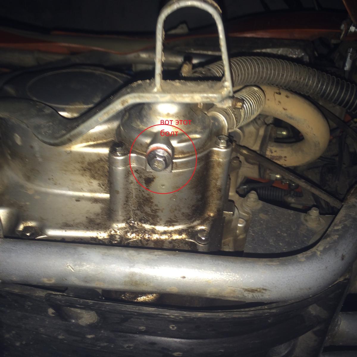

Подскажите, как слить антифриз на Irbis Atv 250s?
С правой стороный на помпе( где два шланга на двигателе) снизу есть небольшой болтик,его откручиваешь и весь антифриз сливается.
Спасибо за помощь
