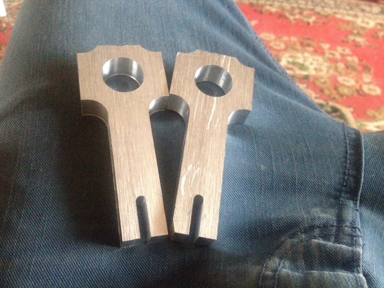

Хорошая идея и исполнение ! Да и шаровых в магазине как грязи
Я бы себе так не делал. Т.к вся нагрузка как я понял на болтах. (Шаровая же наоборот если сравнить с родной вставляется в рычаг ?)
Родные нормальные отходили у меня если их смазывать один раз в месяц.
Если хорошо приварены "уши" а на фото это так, то проблем 100% не будет . Да и масса квадрика мала , чтобы оторвать болты . Так что идея хорошая , а к родным и у меня претензий нет , правда у меня пробег не большой всего 500 км . Мажу регулярно , с нова врезал маслёнки
С шаровыми от 2108 идея зачет, и ложатся они с верху на рычаг там можно было и хомутом стянуть он не куда не денутся,а родные смазывать каждый месяц это жесть,шаровые это вообще узел который не обслуживается,они и без доп смазки должны держать воду и грязь,а китайские пыльники и стопорные кольца вообще на них не о чем.Кстати чтоб вернуть тебе клиренс 1 см, нижнюю опору амортизатора передвинь,там 2 положение ближе к колесу по умолчанию,поставь ближе к двигателю.
