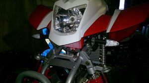

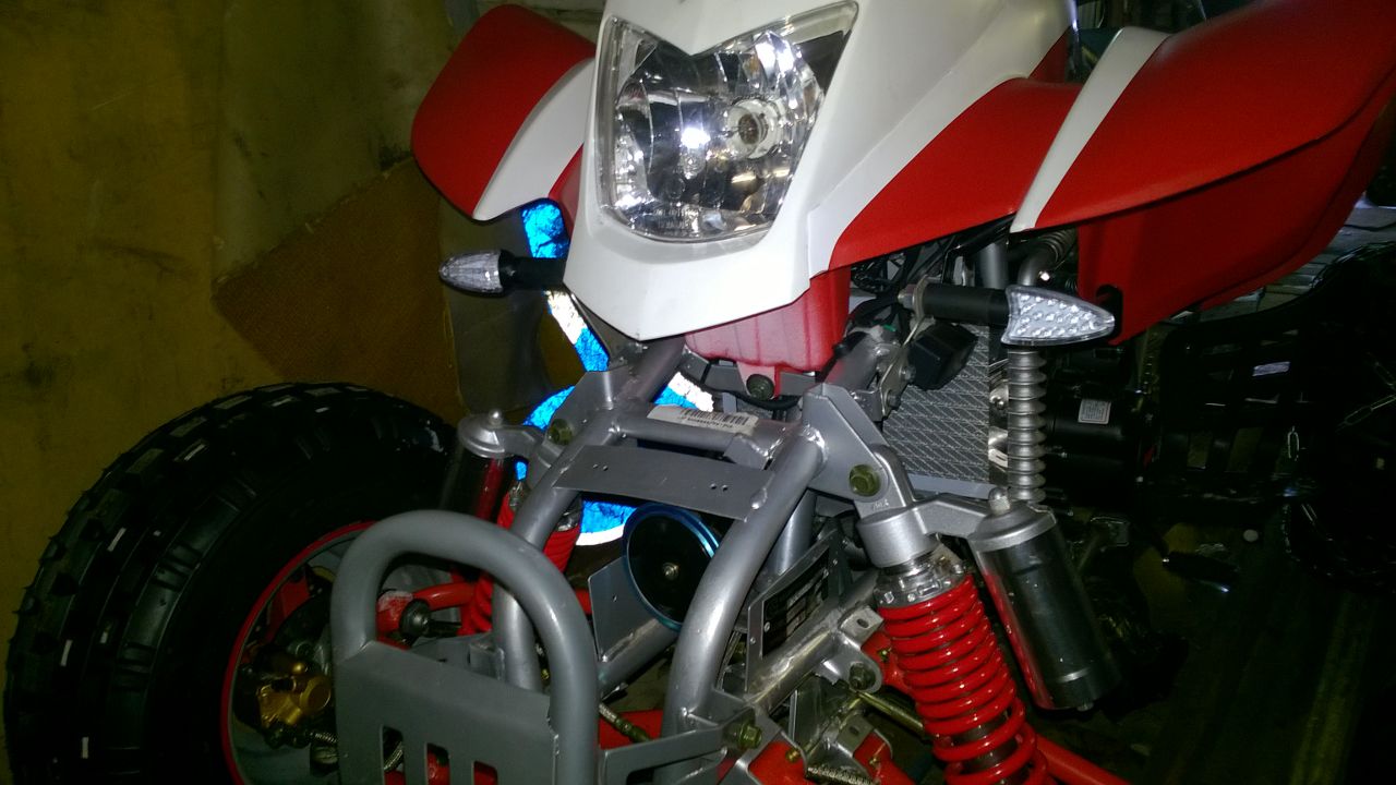

Ребят, кто поставил поворотники подскажите крепление для него с фотками

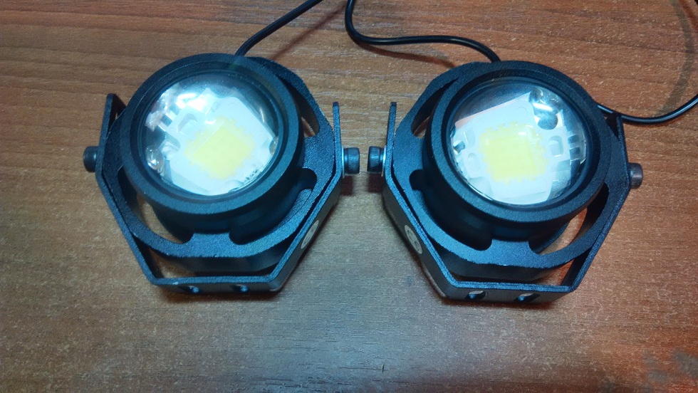

заказал такие же ! По твоему образцу ! Оплатил за пару , а пришла только одна фара ! Ругался, ногами топал !!! Всё бесполезно !!! Бесят такие люди-нелюди !!!
и заплатил 1000р? за одну ?

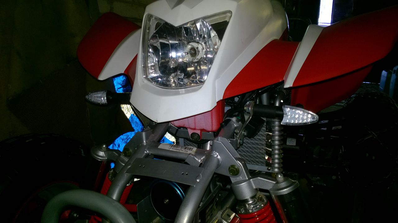

Ребят доброго времени суток. Вчера стал ставить повортники, купил реле от 2109 трех контактное. Поставил, подключил на прямую от аккума. Вся проблема в чем подключил все решил попробовать как мигает. А они не мигают( из 9 светодиодов горят 2 в каждом поворотникети не мигает. Подключаю обычную она даже не загорается. В чем может быть проблемма? Ума не приложу( И еще вопрос может быть это связанно с тем, что я лампочки на приборке не подключал?
обычное реле со светодиодами работать не должно, оно ток через лампы меряет, чтобы не пропустить момент, когда они перегорят, а у светодиодов "все не так"
без изврата только так
