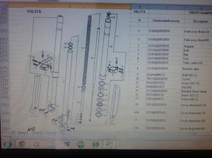

Любуйтесь: разобранный почти полностью аммортизатор post-7425-0-64939500-1371243133_thumb.jpg
Меня, как офигенного кастомайзера, сразу вводит в растерянность несколько вещей. Во-первых нет некоторых деталек, указанных на чертеже. post-7425-0-56252100-1371243689_thumb.jpg
А именно 30, 31.
Деталь 6 - ни хера ни сальник в английском мануале. А по факту вообще нету.
Деталь 21 - хомут блеать! По факту есть два разрезных кольца навроде 5.
Что такое 34 и 35? Где они? Может китайцы не доложили? 8-0
Нахрена я выкрутил болт 33 из оседержателя (с)? Не надо было вовсе. А теперь фиг загонишь обратно.
Жизнь не удалась
