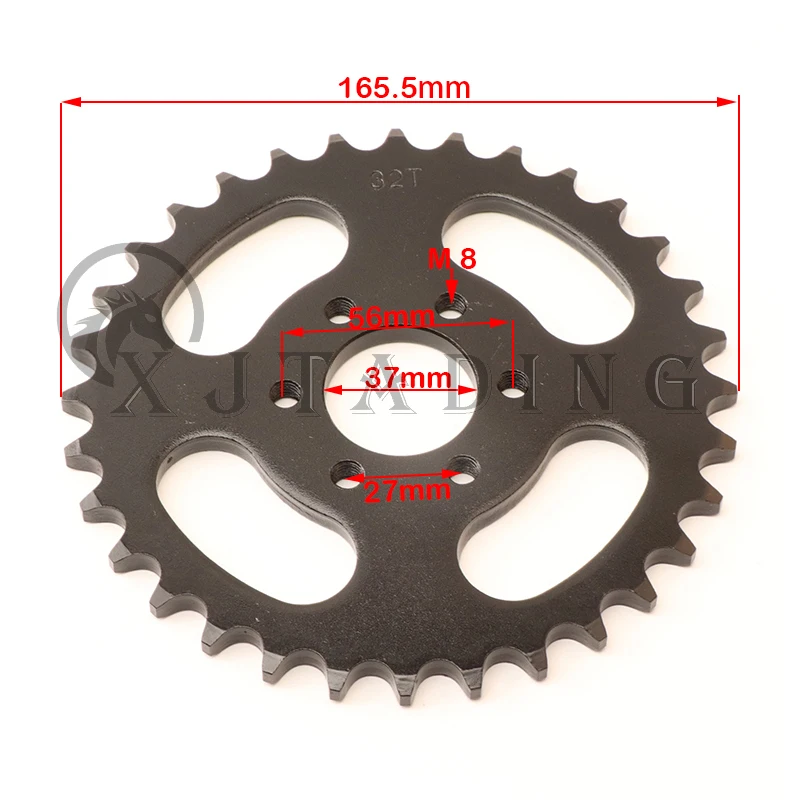

doublek Опубликовано 16 ноября, 2022 Автор Жалоба Опубликовано 16 ноября, 2022 34 минуты назад, Serega_80 сказал: Сфоткай как стоит задняя звезда, может увидим влезет больше или нет да судя по моим замерам вместо 17см диаметра (32 зуба) можно ставить до 23см (то есть около 40 зубов). Цитата
Паштет Опубликовано 16 ноября, 2022 Жалоба Опубликовано 16 ноября, 2022 А если попробовать ведомую звезду снять, замерить и поискать аналоги? Нужен диаметр, толщина, расположение и размеры крепежных элементов и т.д. Вот на этом сайте нормальный выбор с замерами. Узнав модель звезды можно уже целенаправленно искать ее. https://www.moto-all.ru/index.php/indexphpoptioncomvirtuemart?page=shop.browse&category_id=242 1 Цитата

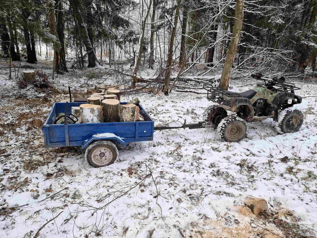

doublek Опубликовано 17 ноября, 2022 Автор Жалоба Опубликовано 17 ноября, 2022 19 часов назад, Serega_80 сказал: и можешь связку квадрик-прицеп сбоку сфоткать(а то гадаем что да как, не видя "объекта"). вот сегодня как раз съездил Фаркоп пока не переделал. Цитата
Serega_80 Опубликовано 17 ноября, 2022 Жалоба Опубликовано 17 ноября, 2022 Во первых очень длинное дышло на прицепе, фаркоп на маятнике, ось на середине прицепа. Получается прицеп гружёный не прижимает ось, а наоборот разгружает. Без кординальной переделки всей связки не обойтись. 2 Цитата
Паштет Опубликовано 17 ноября, 2022 Жалоба Опубликовано 17 ноября, 2022 3 часа назад, doublek сказал: вот сегодня как раз съездил Фаркоп пока не переделал. Я думал будет сильно опаснее. Дsшло да, через чур длинное, под полноценную легковую машину. А сам прицеп хороший, маленький. Пол тонны дров туда банально не влезет.:) 1 Цитата

duzz Опубликовано 17 ноября, 2022 Жалоба Опубликовано 17 ноября, 2022 2 часа назад, Паштет сказал: Я думал будет сильно опаснее. Дsшло да, через чур длинное, под полноценную легковую машину. А сам прицеп хороший, маленький. Пол тонны дров туда банально не влезет.:) На подобном прицепе мужик в садах у нас тупо на мотоблоке ездит) тож дрова возит или сено летом кроликам Цитата
