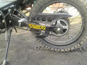

volk86sf Опубликовано 28 марта, 2014 Жалоба Опубликовано 28 марта, 2014 Вегасавод!а кто заказывал с этого сайта что?у меня ролику кирдык,буду новый из второпласта мутить!сегодня купил цепь дид 428nz и звезды AFAM,все удовольствие 4000.завтра буду ставить,постораюсь сделать фото! Цитата

volk86sf Опубликовано 29 марта, 2014 Жалоба Опубликовано 29 марта, 2014 Короче парни поставил звезды,цепь все вошло как родное!натяжитель ставить не стал,прогнал его по полям и оврагам,полет нормальный,надо было сразу все сделать!а звезды и цепь как у ирбиса ттр250,смотрите фак!только Я чуть меньше их взял,веущее 15 зуб,чтобы растояние до крышки с проводами увеличить,а ведомую 45 зубов,цепь встала на 130 звеньев! Цитата
