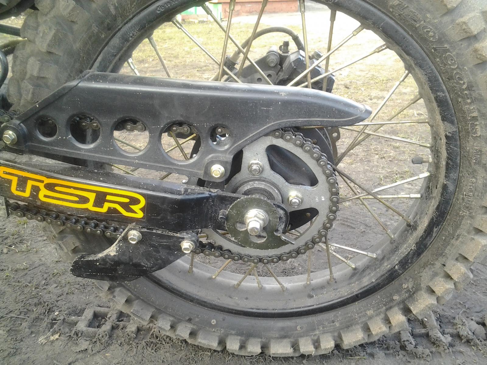

Серега85 Опубликовано 14 апреля, 2014 Жалоба Опубликовано 14 апреля, 2014 Братья! купил тоже сей агрегат, в собранном виде. Я не силен в технике и тем более в мото. Помогите! Задняя звездочка вылетает вместе со шпильками. в чем дело? может запчасть какуюнибудь забыли поставить можно фото крупным планом где звездочка стоит. Спасибо! Цитата
volk86sf Опубликовано 14 апреля, 2014 Жалоба Опубликовано 14 апреля, 2014 Там она за счет шплинта держиться,у Тебя ее по ходу забыли при сборке поставить!там паз увидишь! Цитата
Shershen Опубликовано 14 апреля, 2014 Жалоба Опубликовано 14 апреля, 2014 а точнее штопорное кольцо!значит при зборки забыли поставить! Цитата
volk86sf Опубликовано 14 апреля, 2014 Жалоба Опубликовано 14 апреля, 2014 Ты просто не поставил шплинт его видно черный! Цитата
Серега85 Опубликовано 14 апреля, 2014 Жалоба Опубликовано 14 апреля, 2014 а точнее штопорное кольцо!значит при зборки забыли поставить! пазик там есть, а кольца нет! (( Цитата
volk86sf Опубликовано 14 апреля, 2014 Жалоба Опубликовано 14 апреля, 2014 а точнее штопорное кольцо!значит при зборки забыли поставить!вово хреновый у меня мех сленг:) Цитата
Серега85 Опубликовано 14 апреля, 2014 Жалоба Опубликовано 14 апреля, 2014 спасибо братцы! завтра звоню в магазин с наездом )) Цитата
Glebov115 Опубликовано 15 апреля, 2014 Жалоба Опубликовано 15 апреля, 2014 как по точнее посмотришь,отпишись плиз,что за цепь,и примерно что за звезды? Чёрт знает что за звезды и цепь..н епонимаю. Но на звеньях цепи стоит маркировка 520. Цитата
